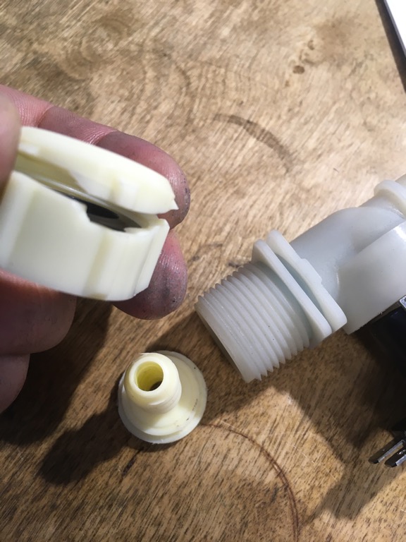

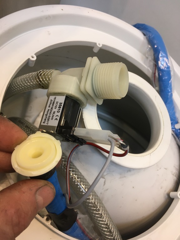

    selbiges Problem wie hier schon beschrieben, nachdem ich es gestern behoben habe möchte ich meine Toilettenerfahreungen mit euch teilen, vielleicht hilft es dem einen oder anderen. Vorne Weg, ich habe meine Wasseranlage peinlich entleert und gepustet und gemacht wie die Jahre zuvor, naja, what ever, das Teil hats halt zerlegt.
    Das Magnetventil mit der abgerissenen Überwurfmutter ist sozusagen in der Kloschhüssel verbaut. Von unten sieht man wie die Wasserzuführung reingeht.
    zum Zerlegen gibt es ein recht gutes Video auf YouTube
    Externer Inhalt youtu.be
    hilfreich zu wissen, die 3 Halterungen bekommt man sehr leicht raus, wenn man sich die Kloschüssel immer in die Position dreht in der man möglichst ungehindert an die Schrauben kommt.
    Wenn man dann am Ventil angekommen ist, bleibt einem wohl nichts anderes übrig als mit dem Heißluftfön die inzwischen Formschlüssig anliegenden Schläuche zu wärmeren und unter größtem Fluchen nicht herunter zu bekommen, dann nimmt man eben doch den Cutter und schneidet die 2cm Schlauch halt ab bevor man in die Nervenklinik muss. Im original war nur einseitig eine Schlauchschelle verbaut, ich hab dann doch besser mal auf beiden Seiten eine ran gemacht.
    Nun wieder alles Rückwärts, hier hilft es wenn jemand von oben die Kloschüssel festhält, Mahds mit dem anschrauben der 3 Halter einfacher. Bei den beiden Dingern mit dem Magnet die den Schieber der Kassette öffnen muss man definitiv den hinteren zuerst einbauen, das hat mich viel probieren gekostet, aber dann wars gut, hilft auch wenn jemand von oben durch die Kloschüssel das Teil auf Position hält während man irgendwie versucht die Schraube samt Dreher zu bedienen.
    Wie schon von meinen Vorschreiben erwähnt kann man nur diese Überwurfmutter tauschen, nachdem ich aber das ding schon offen hatte hab ich das gesamte Magentventul mit allem schnipp und schnapp ausgetauscht.
    Thedford Teile Nr. 23709
    Abschließendes Fazit, die Spülung geht besser denn jeh, da mit der Aktion der Schlauch ordentlich und ohne Knicke jetzt in der Schüssel liegt.
