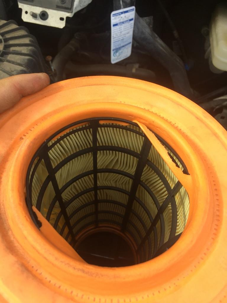

Luftfilter getauscht, und man darf ja auch mal Glück haben! Läuft wieder wie er soll, Leistung passt, Turbo kommt auch so wie er soll.
Ich werde noch den Dieselfilter tauschen, da das ja absehbar ist das die Werkstatt da auch gepfuscht hat.

Ja, aber besonders im oberen drehtahlnerwivh kommt er dann nicht mehr aus dem Quark.
Ich hab gestern den neuen Luftfilter bekommen, Hersteller Mann+Hummel, das sieht gleich ganz anders aus, und dieser Plastikkorb in der Note ist bei dem neuen aus ordentlichem lochblech.
Nacher gibts ne Probefahrt damit.

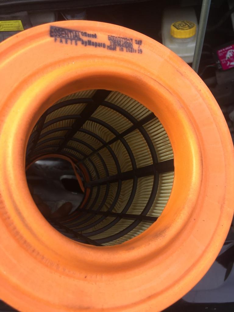

wie auf dem 2ten Bild zu lesen ist, Mopard oder so, made in Italy, unabhängig davon bleibt die Frage nach dem restlichen Gummi
also die andere Seite sieht so aus

Danke für die vielen Hilfestellungen! Ich hatte ebenmit Heiner ein längeres Gespräch, und wie wir uns so unterhielten viel mir wieder ein das mir der Werkstattmeister mal gesagt hatte, wenn Leistung fehlt hängt meistens eine tot Maus im Luftfilter.
ok, Maus nicht, aber der Filter sieht schlecht aus, und wo ist das restliche gummi? im schlimmsten fall hängt es in der Drosselklappe??
Meine Werkstatt des Vertrauen meite ich soll das Womo mal heute mittag rüber bringen, dann wissen wir genaueres.
