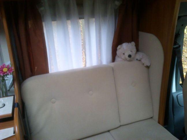

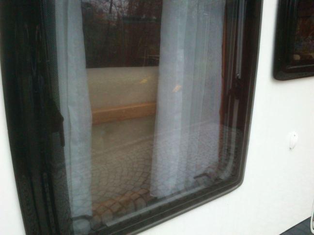

    anbei ein Umbau, den ich schon vor 3 Jahren als erste Massnahme gemacht habe (und der fast schon vergessen ist).
    An unserer linken Sitzbank mit Fenster liegen die Rückenpolster mehr oder wenig unkontrolliert am Fenster an und reissen dabei den Vorhang herunter.
    Diese (Nicht)Konstruktion hat mich schon damals verwundert (eine der ersten Verwunderungen).
    Das sollte verbessert werden, aber so, dass es leicht an/abzubauen ist, da dieser Platz ja eventuell für eine 3. Person zum Mitfahren umgebaut werden können soll.
    Und es sollte eine definierte Schräglage der Rückenpolster entstehen.
    Und weil da auch das Fenster ist, sollte das von aussen auch vernünftig aussehen.
    Die Konstruktion sind 2 angepasste schräge Platten rechts und links und 2 Buchen-Querlatten, die einfach in die Platten eingehängt werden und an die die Rückenlehnen angedrückt werden können.
    Das Ganze hält sich einfach durch Druck beim Zusammenfügen zusammen (keine Schrauben, Tesakrepp etc).
    Wem's hilft ...
    Grüsse aus dem Schwarzwald
    PS: heutzutage würde ich wg. Gewicht wahrscheinlich Aluprofile anstatt Buche nehmen (mit DC-Fix-Holzmaserung ;) )
