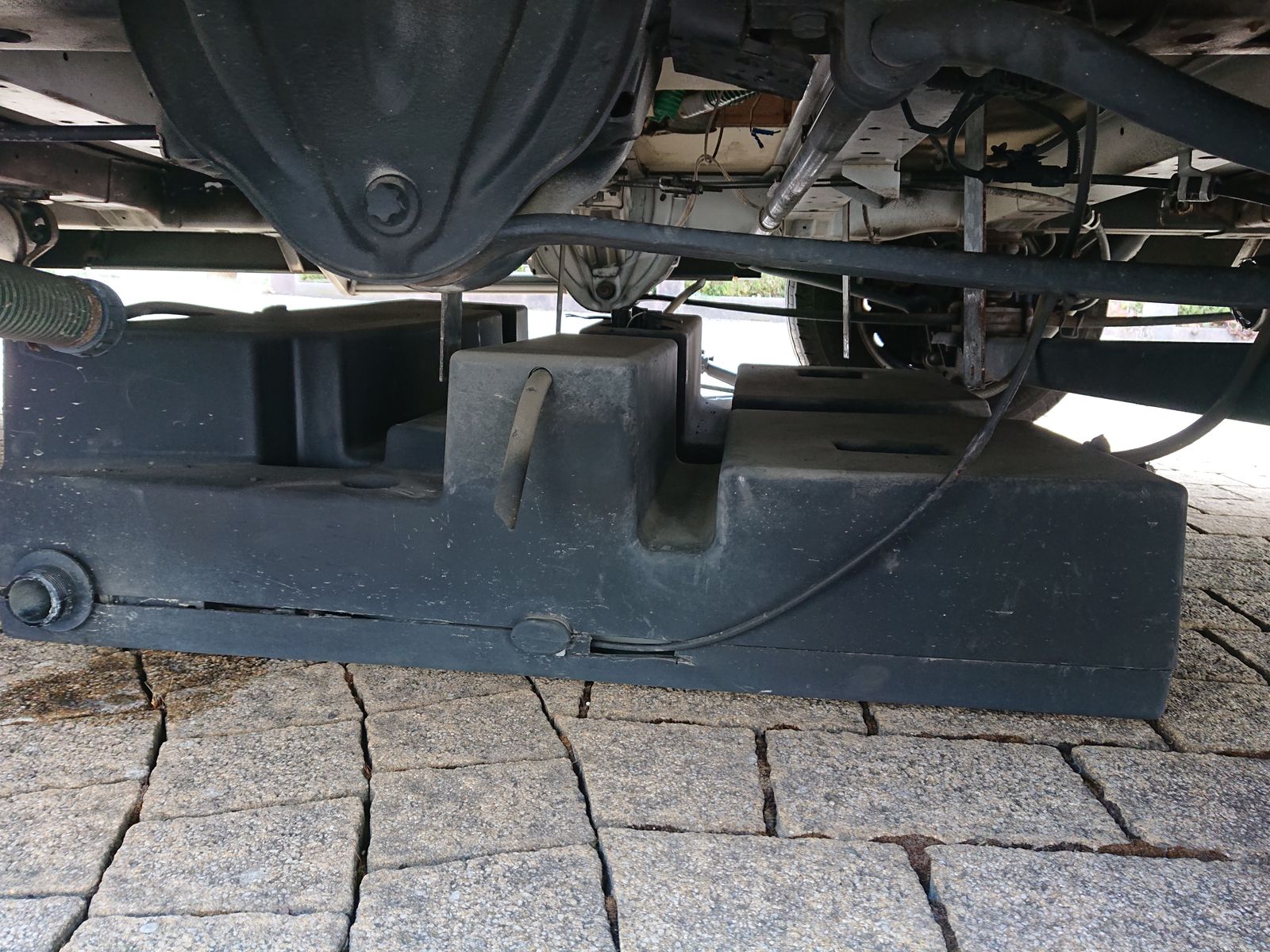

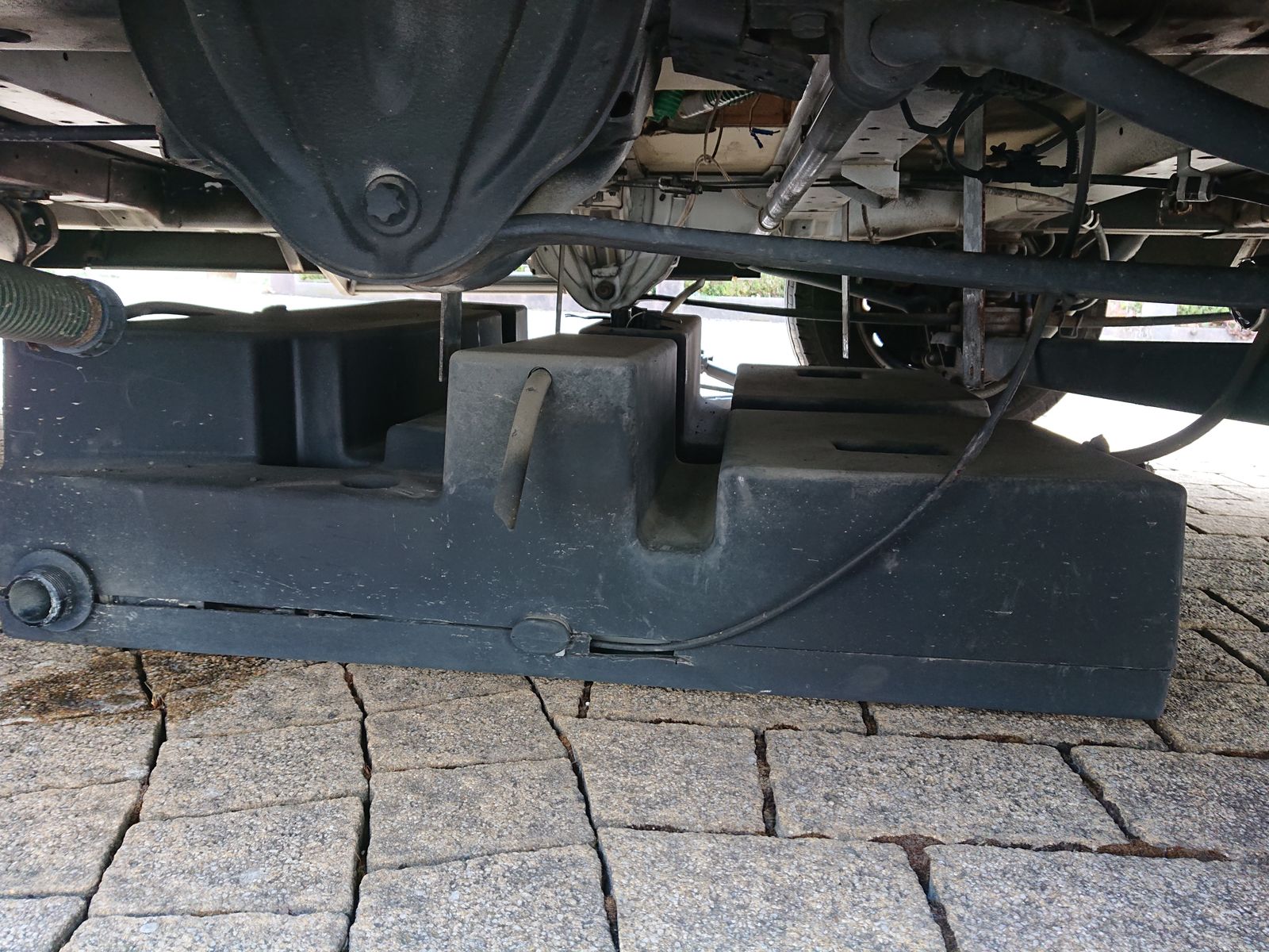

Ich hab das Ventil an unserem Toskana auch wechseln müssen, nachdem der Zug gerissen war. Der Tank musste komplett runter. Dann ging es relativ einfach. Die Zulaufschläuche gingen schwer ab und der Warmluftschlauch war eingeklebt. Bei mir waren auch noch 3 dünne Entlüfterschläuche dran.

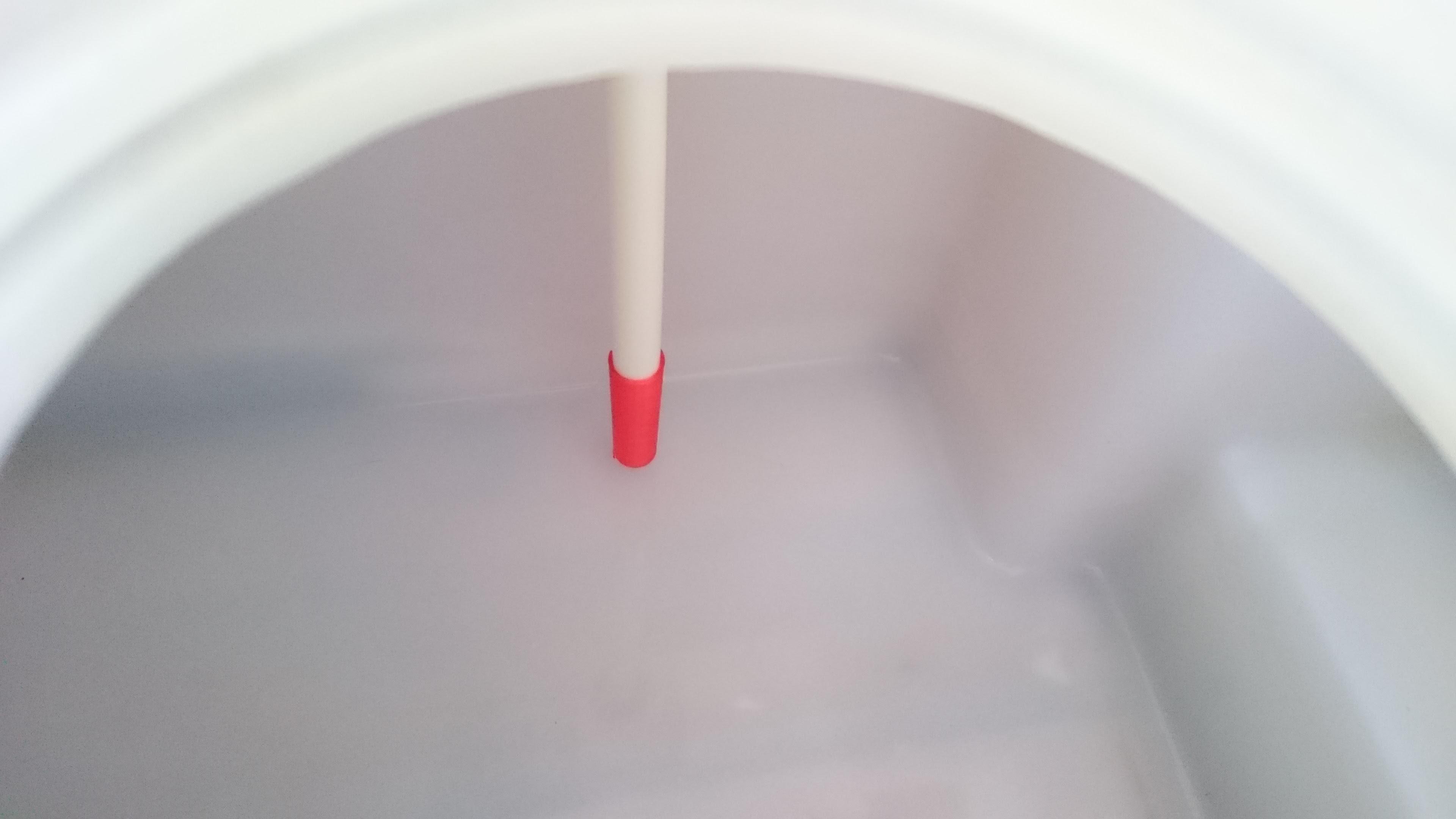

Auch ich habe schon einiges für den Hobby gedruckt, z.B.:
- Endstopfen für die Alkovenleiter; hat eine Saison gut überlebt, mal sehen wie dauerhaltbar das PETG unter Belastung ist
- Verlängerung für das Saugrohr im Frischwassertank. Ohne das waren die letzten 10..15 Liter nicht nutzbar. Fehlkonstruktion.

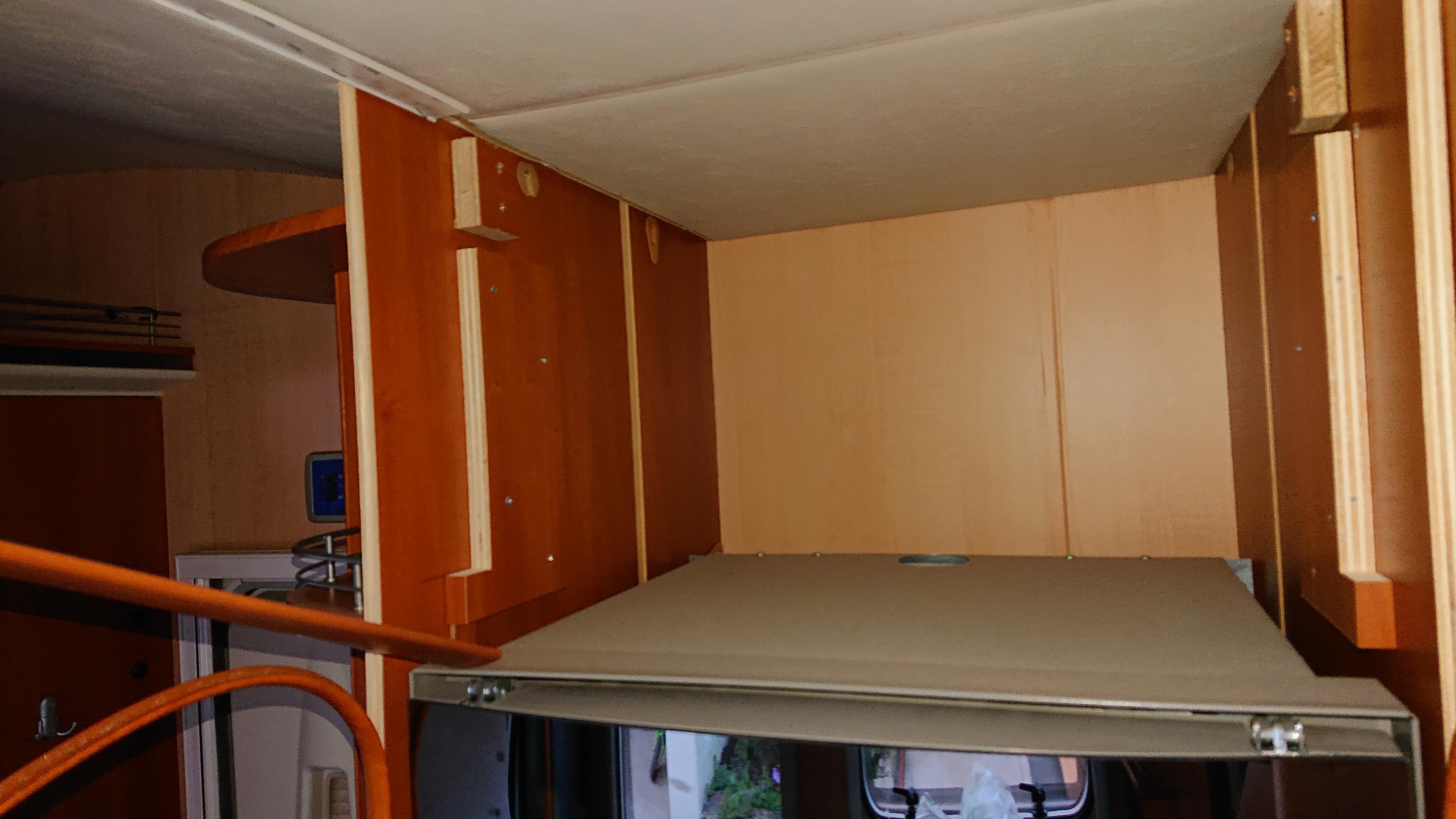

Bin gerade dabei die Inneneinrichtung unseres Toskanas etwas zu optimieren. Dabei ist mir der große Leerraum über dem Backofen aufgefallen. Vorn sind nur kleine Regal dran, dahinter ist viel Luft.
Gibt es einen Grund dafür? Hitze vom Backofen? Sonst könnte dort ein schönes Fach für leichte Sachen entstehen. Es muss ja nicht die ganze Größe sein. Den Backofen nutzen wir eh nie. -

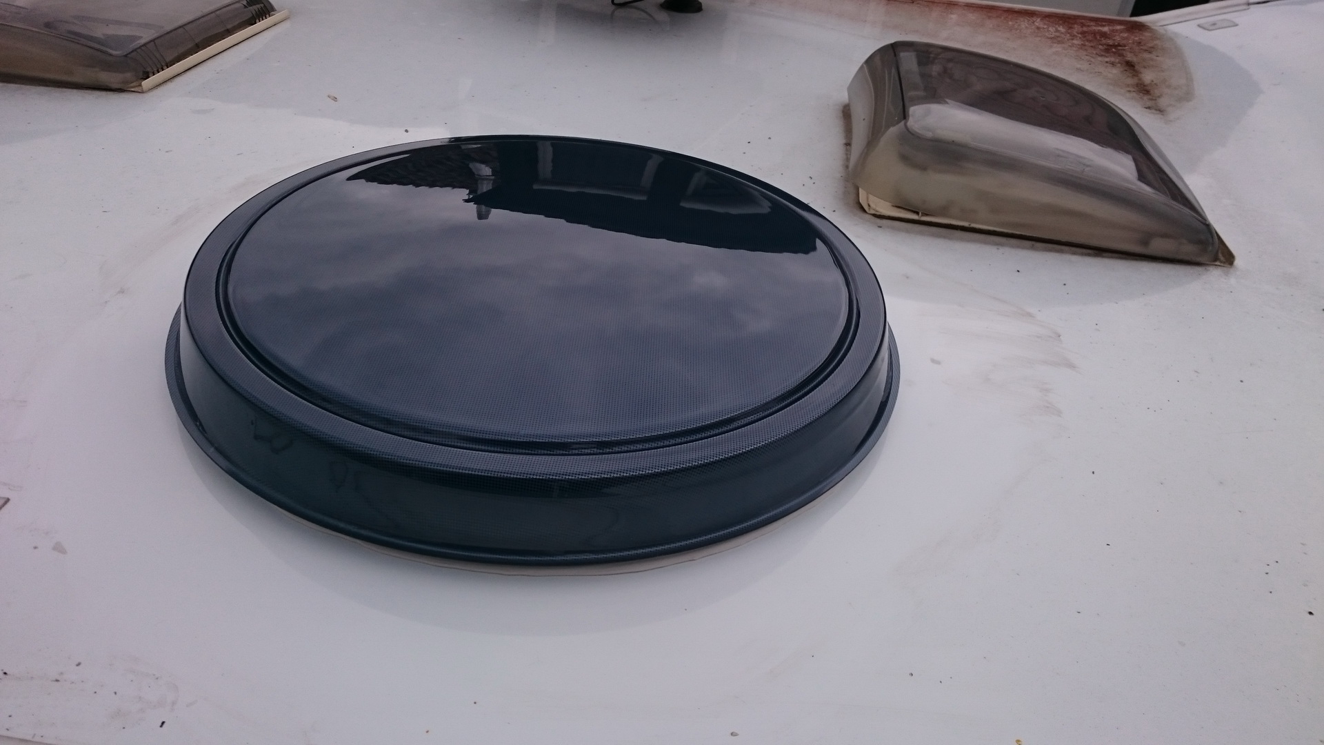

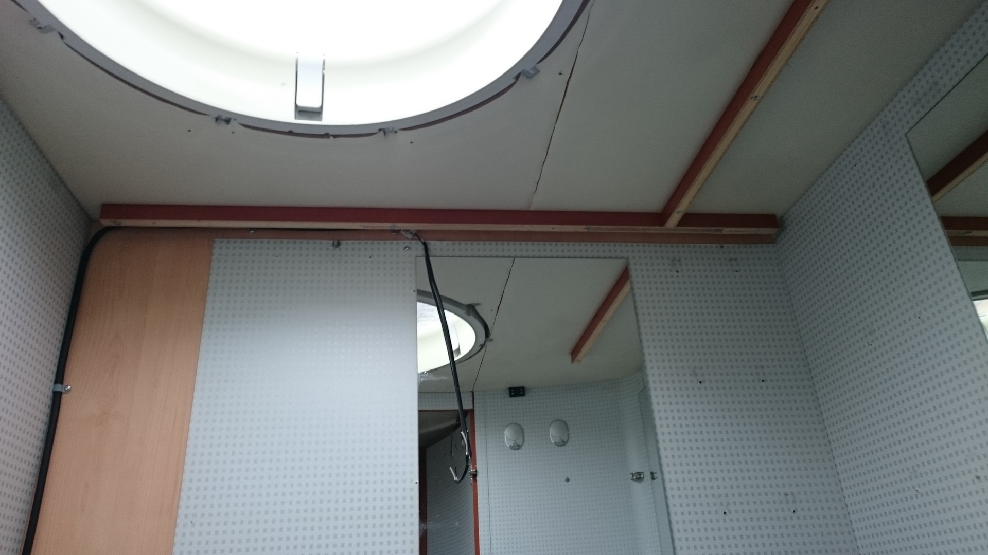

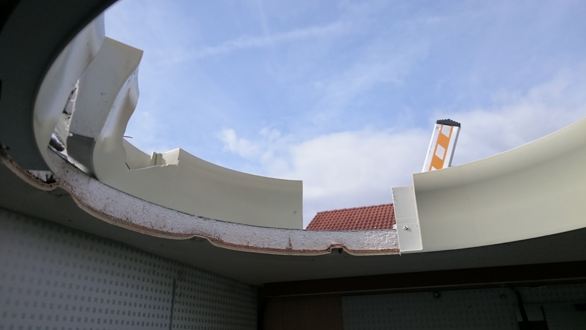

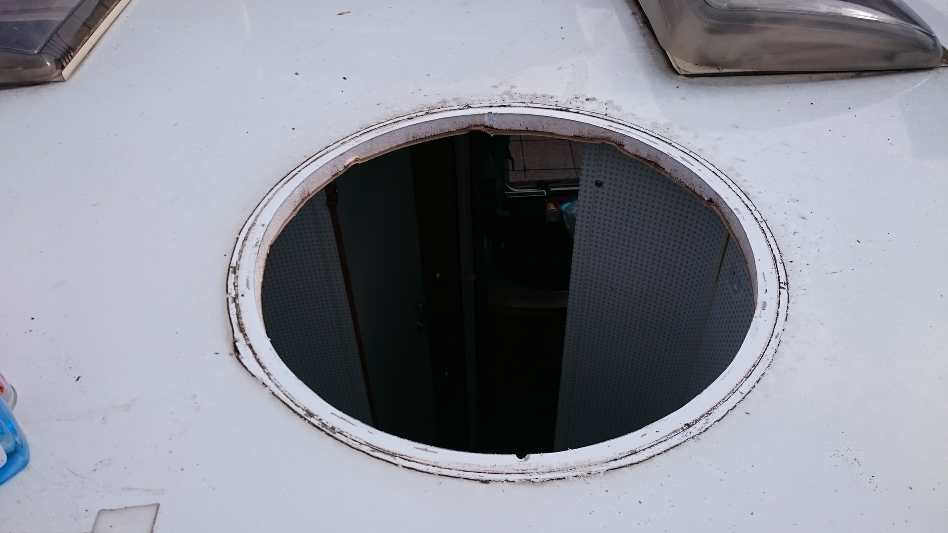

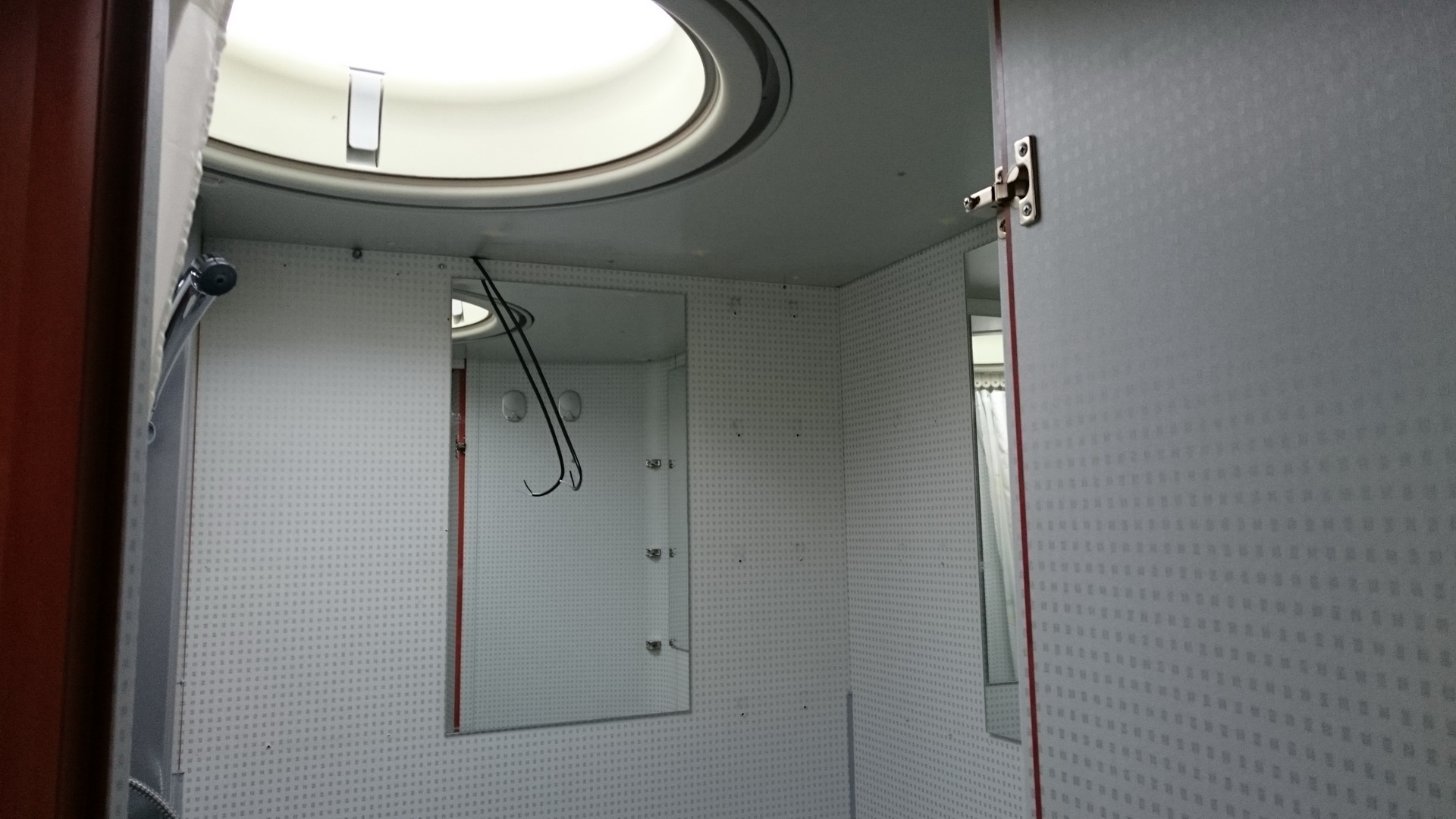

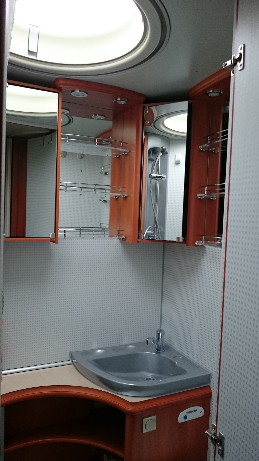

Nachdem ich 3 Monate auf die Lieferung der neuen Dachluke warten musste, hat sich heute endlich Zeit ergeben die Luke zu wechseln. Zum Glück ging es gut voran, so dass nach 5 Stunden alles vorbei war. Ich hatte mit mehr Schwierigkeiten beim Aus/Einbau der Badschränke und der Deckenverkleidung gerechnet. Es ließ sich alles einigermaßen gut demontieren und auch wieder montieren. Die alte Luke war noch gut eingedichtet und ließ sich nicht rausdrücken. Ich habe die Säge angesetzt. Allerdings war der Kunststoff des Rahmens schon arg spröde und brüchig.
Nebenbei habe ich noch 3 ausgebohrte Blindnieten gefunden, d.h. die Haube wurde schon mal gewechselt. Mal sehen wie lange die neue hält. Es ist jetzt eine von Remis. Hoffentlich haben die einen besseren Kleber verwendet. Ansonsten ist die Luke so ziemlich identisch zur ParaPress.
Anbei ein paar Bilder von der Aktion. -
