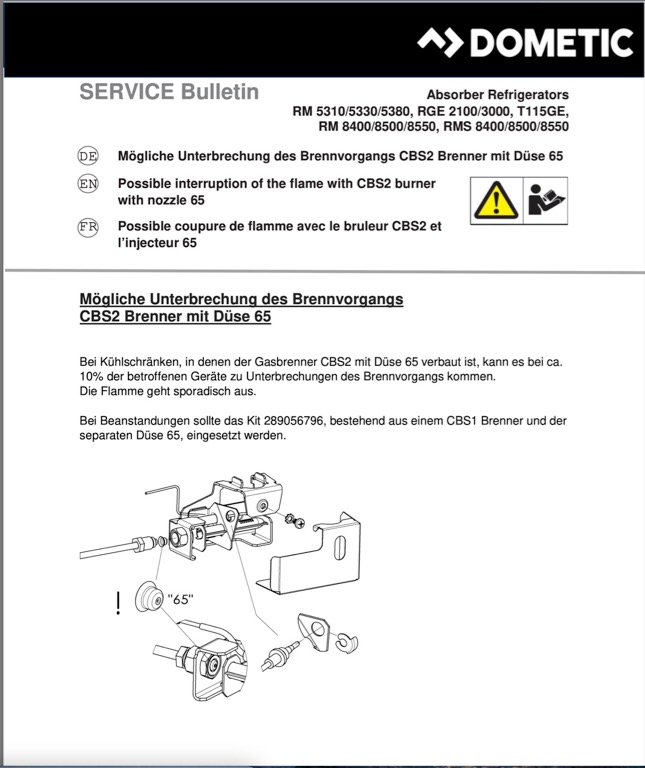

    wenn es sich um einen Dometic-Kühlschrank z.B. RMS 8500 o. ä. handelt, schafft wie bei mir das Service-Kit 289056796 Abhilfe.
    Meiner läuft jetzt wieder ohne Unterbrechung. Den Tip habe ich übrigens von der Dometic-Service Station in Sevilla bekommen.
    Viel Erfolg

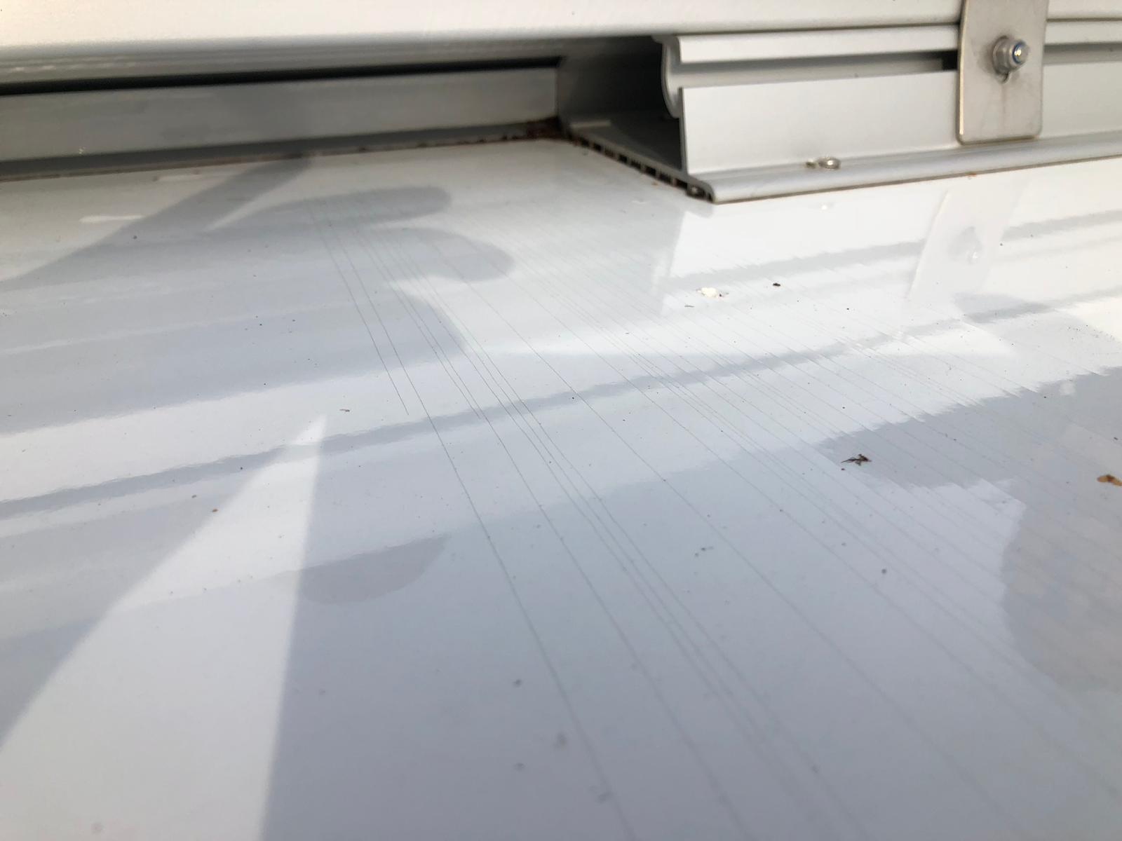

    Moin zusammen,
    (vielen Dank für den Anstoß.)
    Die Risse wurden im Werk in Fockbek durch eine „Gelcoatreparatur“ behoben.
    Damit muss ich mich erst einmal zufrieden geben.
    Nach Aussage der Mitarbeiter im Werk sind die Risse damit fach- und sachgerecht beseitigt. Der erste Augenschein der Dachoberfläche lässt darauf schließen.
    Das weitere muss jetzt beobachtet werden. Wenn sich die Risse nicht wieder zeigen, war es sicher die bessere Variante anstatt der große Aufriss „Neues Dach“. Außerdem ist die zeitgerechte Dichtigkeitskontrolle für den weiteren Verlauf sicher von besonderer Bedeutung.
    Beste Grüße aus Nordfriesland
    Rollo
