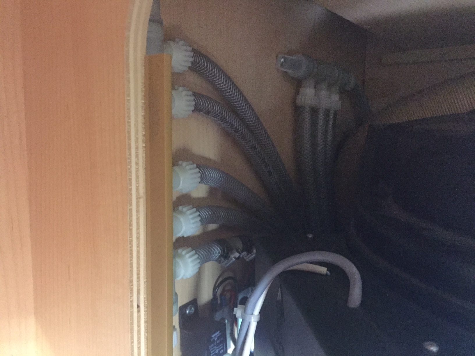

    heute Mittag hat mich der nette Kollege aus der Wohnwagenwerkstatt angerufen und mir mitgeteilt, wo der Fehler sitzt. Und zwar ist der Vorfilter zur Pumpe, welche hinter der Truma sitzt, undicht. Ausserdem sei er total verkalkt. Er hat jetzt den Filter soweit abgedichtet, dass wir am kommenden Woche unseren Kurzurlaub in Holland machen können und die Woche drauf wird er den Vorfilter komplett ersetzen.
    Ansonsten hat er alles peinlich genau geprüft und auch komplett ausgetrocknet. Bis dahin lässt er die Front (was Peter vorher schrieb) solange mit unserer Zustimmung offen, das spielt die paar Tage ja keine Rolle. Wir können zumindest ohne Sorgen Urlaub machen und ich kann morgen das Womi abholen und dann noch die Umrüstung auf Lithium durchführen.

    Meine Erfahrungen haben gezeigt, daß es in der gesamten Produktionszeit immer wieder diverse Änderungen gab.
    Siehe dazu zum Beispiel in Deinen Fotos die Wasserverteiler links neben und über der Heizung.
    Außerdem gab es auch 2 verschiedene Ausführungen der Frostwächterventile: Anfangs elektrisch bzw. später mechanisch
    Tja, ist dann immer die Frage, ob solche Änderungen dann vorteilhaft waren oder nicht. Auf jeden Fall ist es in diesem Kasten verdammt eng.
    Ich will von unserem 2007er erzählen:
    Schon damals bei der Übernahme beim Händler haben wir zur Prüfung der Wasserversorgung mal Wasser in den FriWa-Tank laufen lassen und die Heizung angestellt. Nach anschließendem Öffnen der Wasserhähne lief recht kräftig warmes Wasser auch aus der Boden-Leckwasser-Bohrung unterhalb/neben der Heizung.
    Die Kontrolle zeigte, daß sich der gesteckte Verteiler links oben neben Heizung/Boiler minimal auseinandergedrückt hatte und unter Pumpendruck hier Wasser auslief.
    Also so detailliert haben wir nicht kontrolliert, ging aber auch alles. Die Tropfgeschichte haben wir auch nur durch Zufall auf einem Campingplatz bei Dresden festgestellt, gottseidank vor unserem Jahresurlaub.
    Der Plastikverteiler wurde wieder zusammen gedrückt und der Länge nach mit 2 Kabelbindern gesichert. Hält seit vielen Jahren !!!.

    Siehe auch meine vorhergehende Antwort an Hartmut, das Frostschutzventil ist nicht das Problem, das funktioniert genau so, wie es soll. Wir hatten über den Winter auch alles abgelassen und die Hähne offen. Was wir nicht gemacht haben, die Rohrleitungen mit Druckluft durchgespült, da fehlte mir die Kreativität, wo ich meine Spülstation hätte anschließen können.

    Das Frostschutzventil ist oben und auch dicht. Sonst würde es erstens ständig tropfen und sicher auch nicht vorn am Radkasten. Das ist gesehen auf das Fach ganz hinten.
    Dann kommt das Wasser zwar aus dem Ablaufschlauch, aber das kann man vielleicht nicht auf den ersten Blick sehen.
    Aufgrund der Tests ist es ja eindeutig, dass das Wasser nur dann tropft, wenn wir die Hähne öffnen. Ich verstehe nur nicht, warum man dann am Verteiler nichts feststellt bzw, am Truma Ausgang,
    Leider weiss ich auch nicht genau, wie die Verrohrung genau ist und wie die Qualität der Schläuche ist, vielleicht ist auch einer porös?, so daß er dann beim Öffnen des Hahnes, wenn Druck ansteht, dort Wasser rauslaesst...

    danke für Deine Idee. Habe gerade nochmal meine Frau "Wasser laufen lassen" und am zweiten Verteiler (das ist Warmwasser) gefuehlt, da laeuft nix am Schlauch runter. Auch unten am Ausgang an der Truma ( da kommt man ganz schwer mit der Hand dran) ist nichts zu fühlen, dass da Wasser raus kommt. Aber trotzdem tropft es richtig, wenn man den Hahn aufmacht. Und das bei beiden Haehnen, wo ich jetz ausschliesse, dass es am Hahneingang liegen köennte. Irgendwie erscheint mir das ganze etwas unlogisch. Ich habe allerdings auch keine Unterlagen zur Truma (4er) gefunden, woraus man die Anschluesse erkennt, ich weiss also nicht, ob der hinter Anschluss da hinten der einzigste ist, der dort ist.
