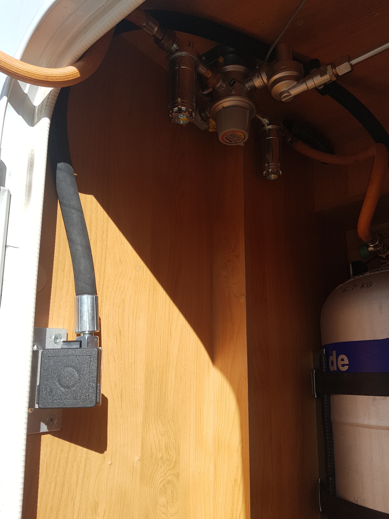

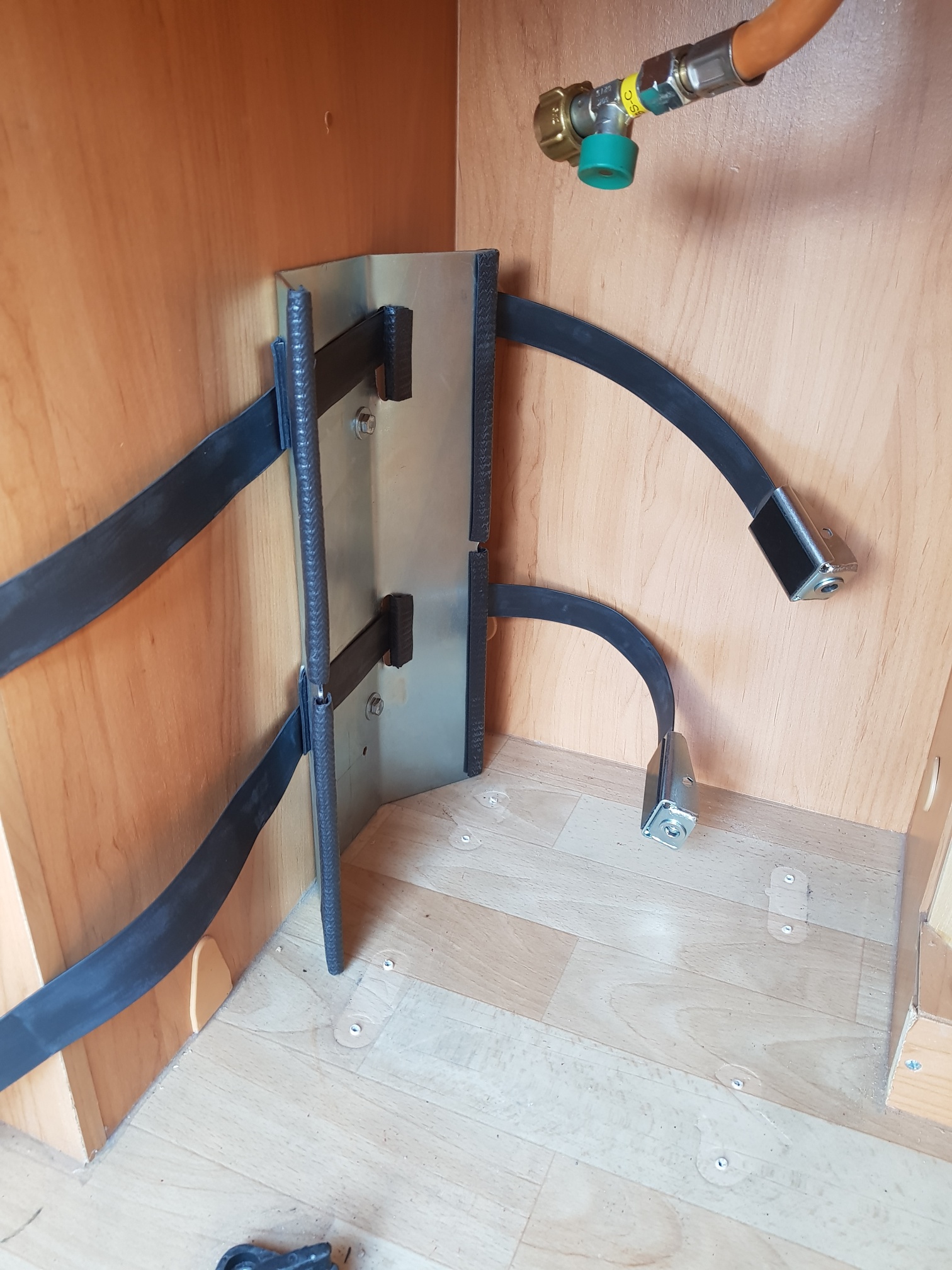

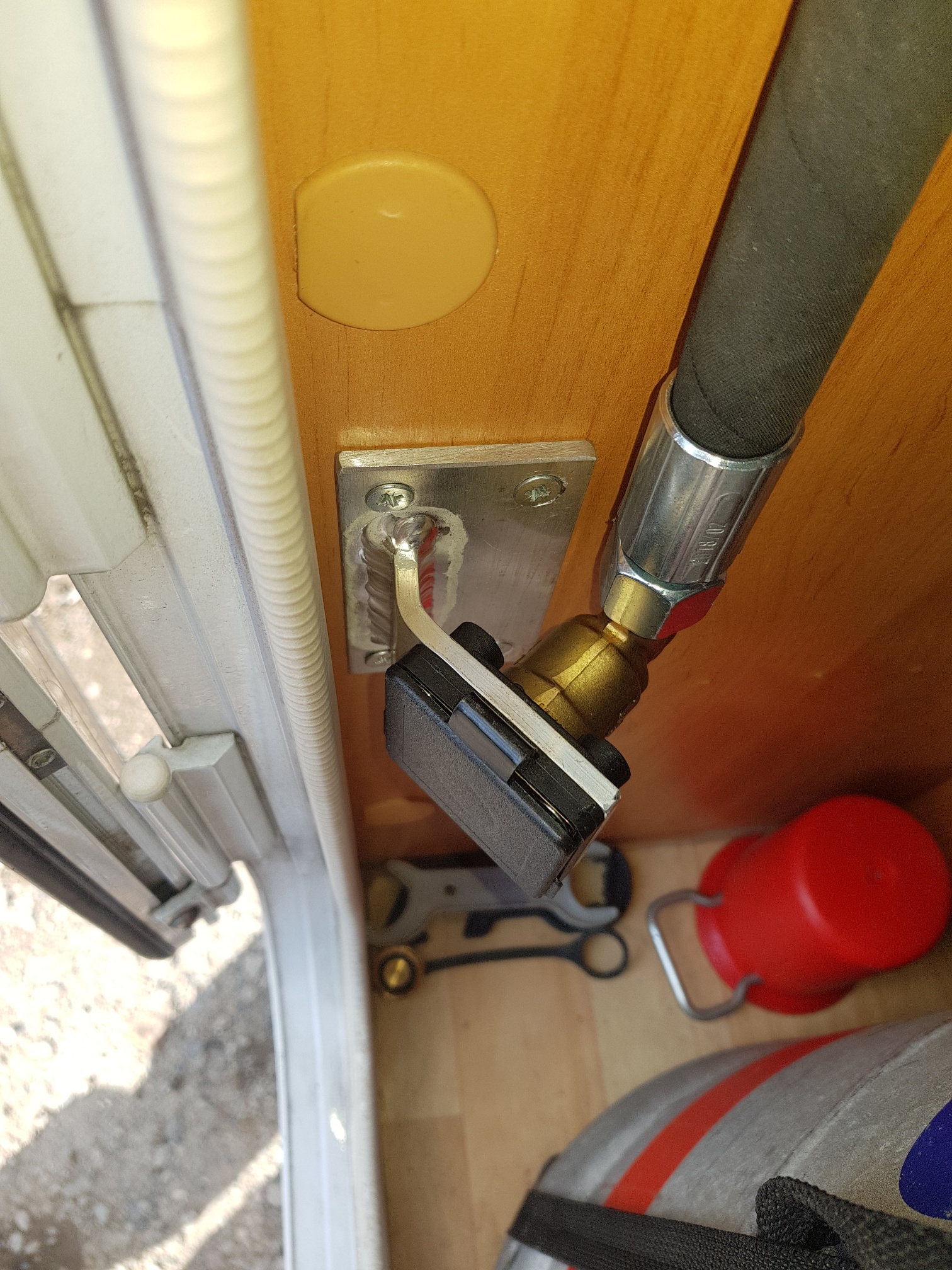

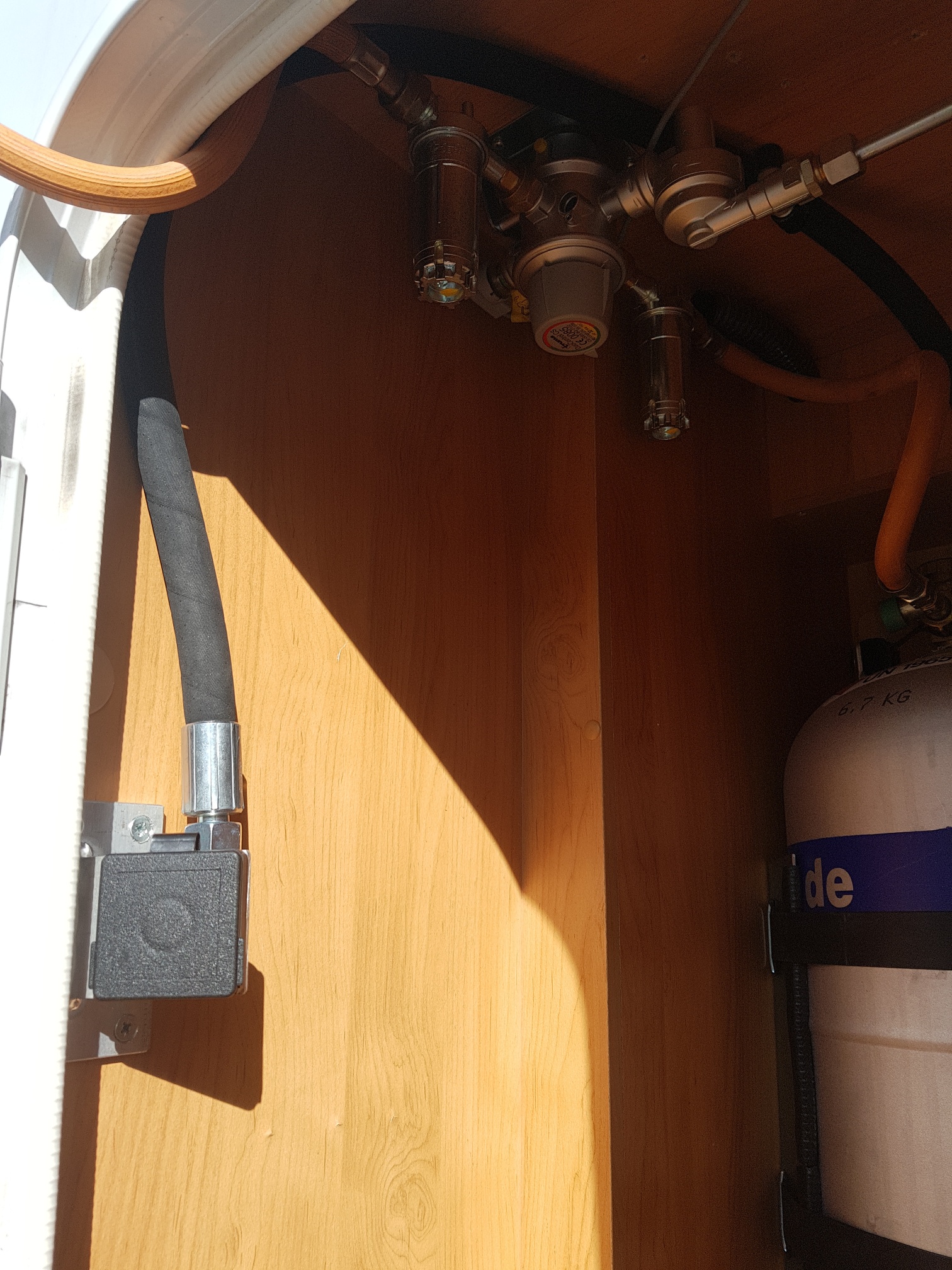

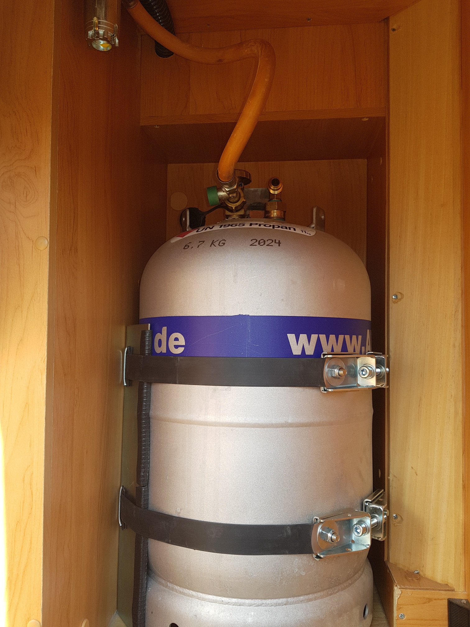

  • Nun haben wir uns auch entschlossen eine Gastankflasche einzubauen.B)
    Der Standort der Gastankflasche ist in unseren Womo genial. Genau hinter dem Gurtbock ist da die sicherste und stabilste Stelle für die Befestigung.

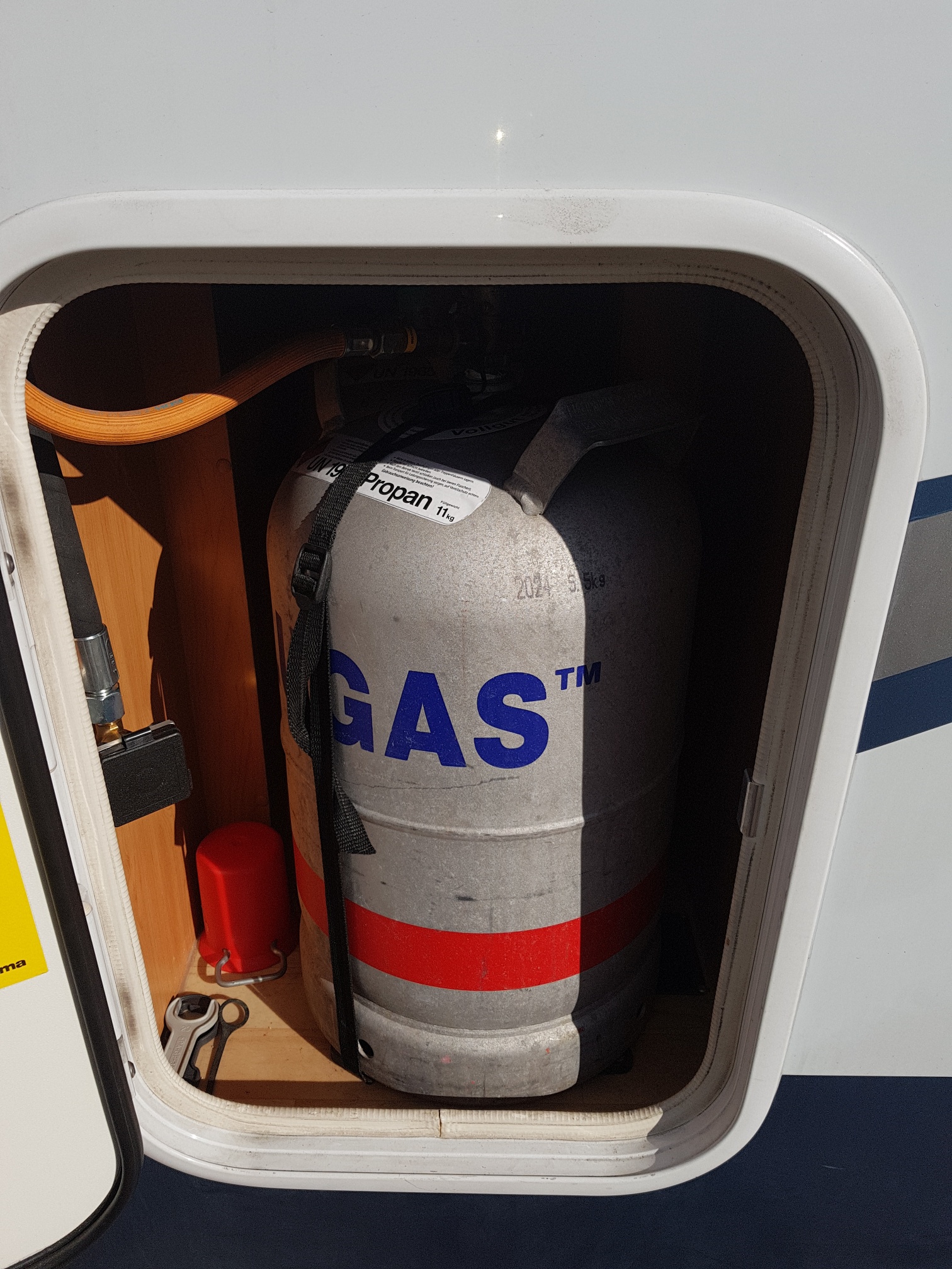

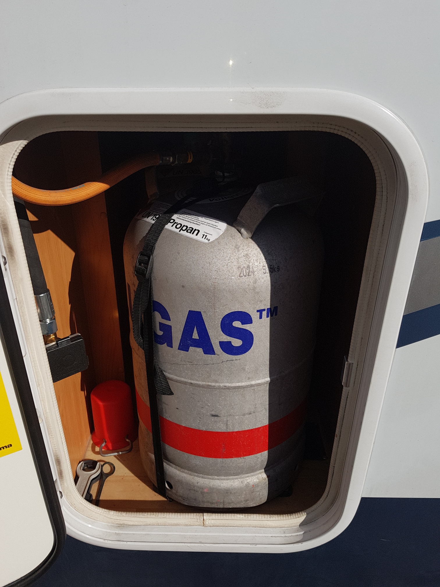

  • Hallo Ulf,
    sieht ja richtig gut aus. Ist das dann die einzige Flasche oder hast Du noch eine zweite "normale"?
    Gruss Hans-Ulrich
    Merve und Hans-Ulrich
  • Hallo Hans-Ulrich,
    auf dem letzten Foto siehst du die zweite Flasche als Tauschflasche B)

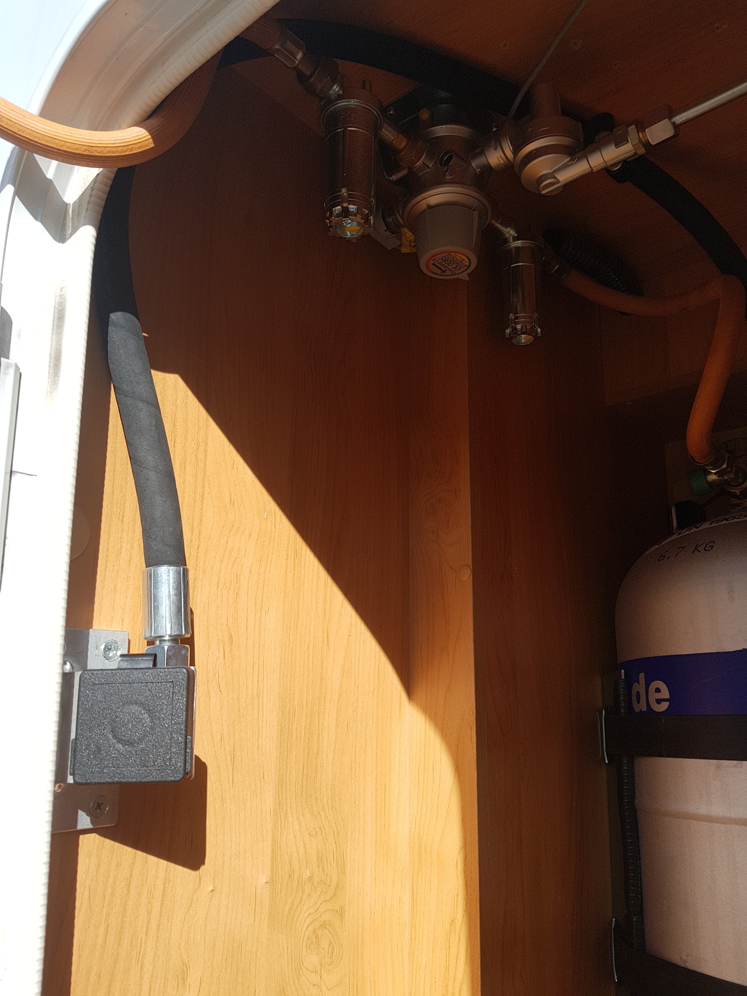

  • Hallo Ulf,
    Sehr saubere Arbeit und professionell !
    Besonders der Winkel für den Anschluß zum tanken.
    Und was tankst du im Winter überwiegend, weil doch in lpg der butananteil nicht so hoch ist?

  • Hallo Thomas,
    es ist eigentlich warm genug im Gaskasten. Es sollte keine Probleme geben. B)

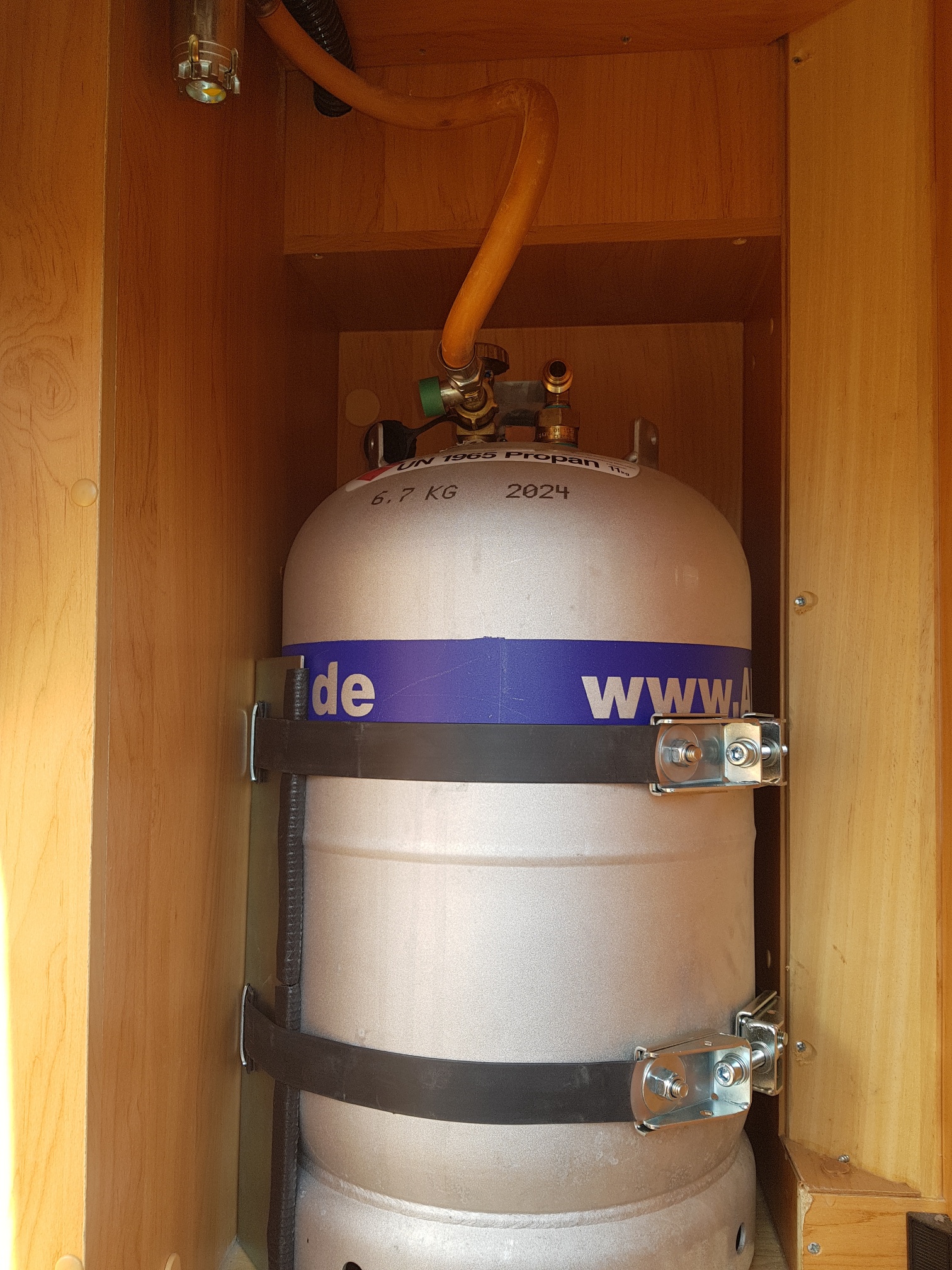

  • Hallo Ulf, schaut nach einer soliden Arbeit aus.
    Ist die LPG Flasche aus Alu?
    Ich habe einen Termin zum Einbau diverser Extras im Mai bei Carsten Stäbler. Man hat mir eine Stahlflasche als Tankflasche für LPG angeboten.
    Frage ist nun Stahl oder Alu? Die 2. Flasche zum Wechseln wird aus Gewichtsgründen ALU. Schont den Rücken beim Tragen....
    Kleine Info wäre nett. Dank schon jetzt;-)
    Bernd
  • Hallo Bernd,
    ja es ist eine Alutankflasche sie ist mit 6,7 kg auch deutlich leichter als eine Stahltankflasche dafür aber auch teuerer.
    Die Entscheidung muss aber jeder für sich finden.

  • Hallo Thomas,
    meines Wissens nach haben die GFK-Flaschen aber kein Füllstopp und müssen an einer Füllstation gefüllt werden.
    Und die Alu-Tankflasche hat auch eine Schwimmeranzeige :whistle: :whistle:

  • Hallo Thomas,
    habe mich gerade noch mal schlau gemacht :unsure: Also Füllstop haben sie, aber kein separates Füllventil.
    Und nun der absolute Ausschluss :blush: :blush:
    Zitat:
    Das Befüllen von ortsveränderlichen Druckgasbehältern wie Propangas- und/oder Tankflaschen ist an Autogastankstellen in Deutschland verboten! Und dies mit gutem Grund. Zwar werben die Hersteller hier mit dem Hinweis auf den integrierten 80%-Füllstopp dieser Behälter, jedoch ist dies nach den DVFG-Regeln untersagt.
    Entnehmbare Gasflaschen dürfen nur durch Fachpersonal in Abfüllanlagen befüllt werden. Die einfache Begründung: Der Kunde könnte die Flasche einfach schräg halten und somit den 80% Füllstopp umgehen, um so die Flasche „randvoll“ zu bekommen. Gerade bei Erwärmung droht hier dann eine große Gefahr durch erhöhten Flaschendruck.
  • Das war aber nicht die Frage, und es muss jeder für sich entscheiden was er tut oder lieber lässt B) B)
  • Laut DVFG ist eine Gastankflasche, wenn Sie mit entsprechender Halterung eingebaut und mit Fülleinrichtung ausgestattet ist, automatisch ein Gastank. Also nicht ortsveränderlich und somit darf diese an einer Tankstelle eigenhändig betankt werden.
    Die GfK Flasche kann nicht fest verbaut werden und es gibt auch keine Halterung mit Gutachten dafür. Also gilt der Von Ulf aufgeführte Textauszug.
