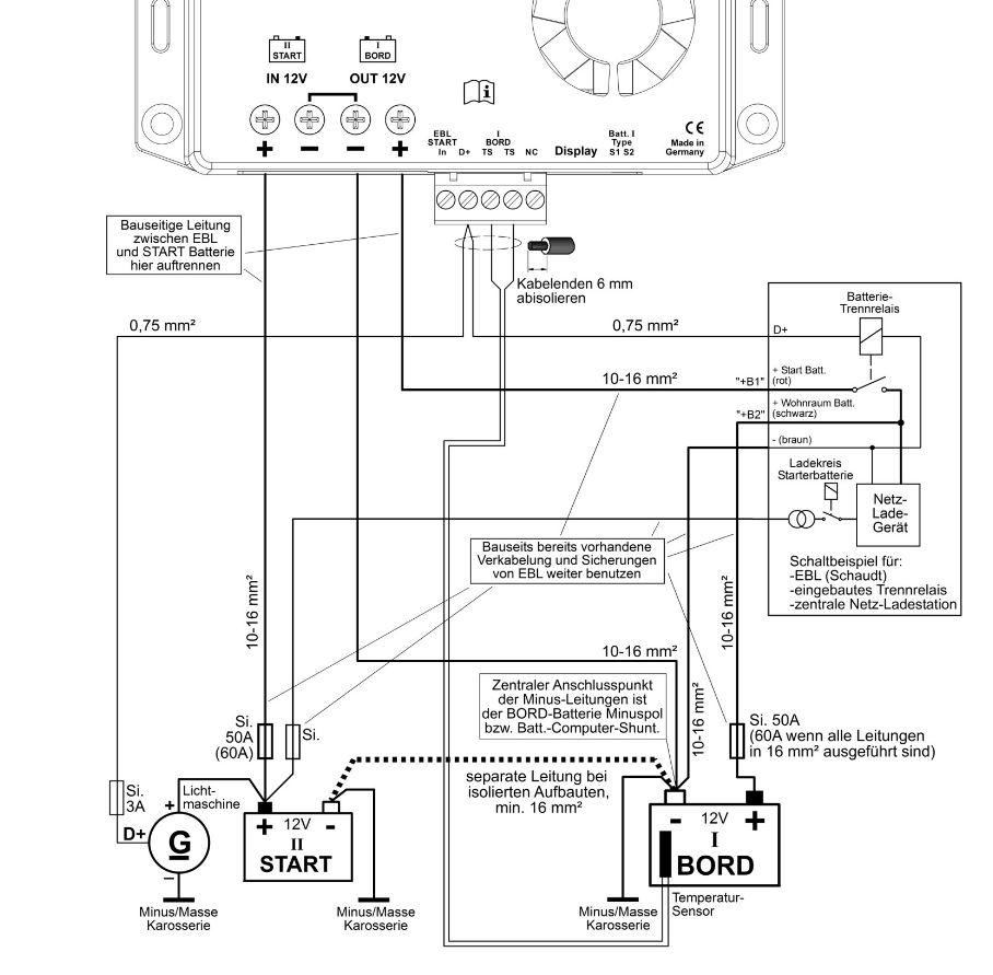

    Moin Hartmut,
    sagen wir mal, ich bin ziemlich sicher dass das D+ Signal am EBL ankommt. Endgültige Sicherheits gibt´s natürlich dann, wenn ich den EBL vor mir sehe :) . Einen Schaltplan hab ich leider nicht.
    Auszugsweise hab ich mal einen Beispielschaltplan angehängt, in dem auch ein EBL mit D+ Signal dargestellt ist. Ich glaube Hobby verbaut auch EBL´s von Schaudt.
    Mir ist gestern Abend noch eingefallen, das Hobby auch die Satellitenschüssel über den EBL versorgt. Zu deren Steuerung gehört u.a. entweder das Signal D+ oder Kl. 15 (Spannung bei Zündung "ein"), damit die Schüssel einfährt wenn der Motor läuft bzw. die Zündung eingeschaltet wird. Das würde zusätzlich begründen, dass Hobby auch ein D+ Signal am EBL anlegt.
    Gruß Thomas
    Hallo Olaf und Hartmut,
    nach den Ausführungen von Olaf scheinen Euro 6 Fahrzeuge ja ein ziemlich bescheidenes Ladeverhalten während der Fahrt zu haben. Da drängt sich ein Ladebooster ja förmlich auf.
    @Hartmut: Es wird ein B2B Ladebooster werden. Die D+ Leitung kommt von der Lima am EBL an. Wenn diese abgeklemmt ist, ist das Trennrelais deaktiviert. Natürlich muss noch geprüft werden ob andere Verbindungen oder Funktionen von der D+ am EBL abhängig sind.
    Ansonsten muss D+ am Ladebooster anliegen.
    Gruß Thomas
    Hallo Hartmut,
    sorry, da hab ich mich vielleicht falsch ausgedrückt. Im Falle des Fahrbetriebes werden die Aufbau- und die Starterbatterie parallel geschaltet und geladen. Nach abstellen des Motors (Signal auf D+ ist off) werden die beiden Batterien getrennt. D.h. der Wohnraum kann/wird nur noch von der Aufbaubatterie versorgt.
    Ich geh davon aus, dass das über ein Trennrelais erfolgt.
    So steht´s zumindest in der Hobby Anleitung (leider nur 2019, 2020 gibt´s noch nicht) beschrieben.
    Das Trennrelais würde ich im EBL vermuten, lässt sich aber ausfindig machen. Mein Plan sieht so aus, dass ich einen Ladebooster von Votronic mit galvanischer Trennung verbaue und das bordseitige Trennrelais deaktiviere. Damit ist sichergestellt, dass höhere Ladeströme ausschliesslich vom Ladebooster kommen und nicht über den mickrigen Kontakt aus dem EBL oder Trennrelais. Über die galvanische Trennung ist auch in diesem Fall sichergestellt dass die Starterbatterie durch den Aufbau nicht "leergesaugt" wird.
    Gruß Thomas
