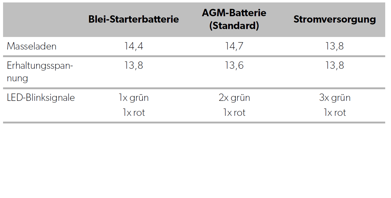

Unser V65GE Modell 2020 wird als Ladegerät das Dometic SMP 439 an Bord haben. Dieses kann in der Konfiguration "Blei" 14,4 Volt Ladespannung und 13,8 Volt Erhaltungsspannung.

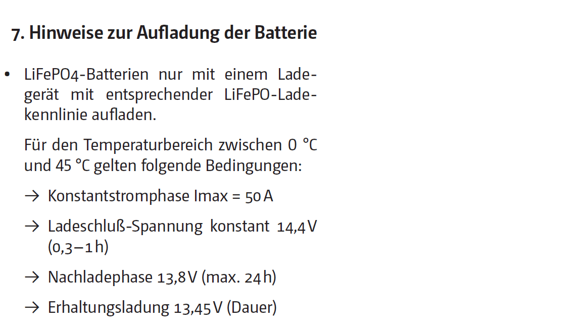

In deren Produktinformation ist als zur dauerhaften Erhaltungsladung 13,45 Volt vorgegeben. Als Nachladephase sind 13,8 Volt für max. 24 Stunden zulässig. Die Quellen zu diesen Informationen habe ich als Anhang beigefügt.
