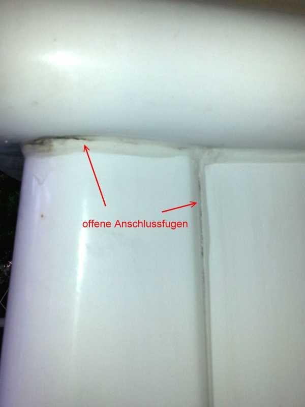

A propo kleben.
Habe gerade die hinteren, angesetzten, runden Ecken neu abgedichtet.
War notwendig, denn man konnte ganz deutlich sehen, dass Wasser eingedrungen war.
Schaut euch auch die kleinste Rissbildung an, denn auch an solchen Stellen habe ich erkennen müssen, dass Feuchtigkeit mal dort vorhanden gewesen sein muss. Wo sollten sonst die Schmutzpartikel herkommen.

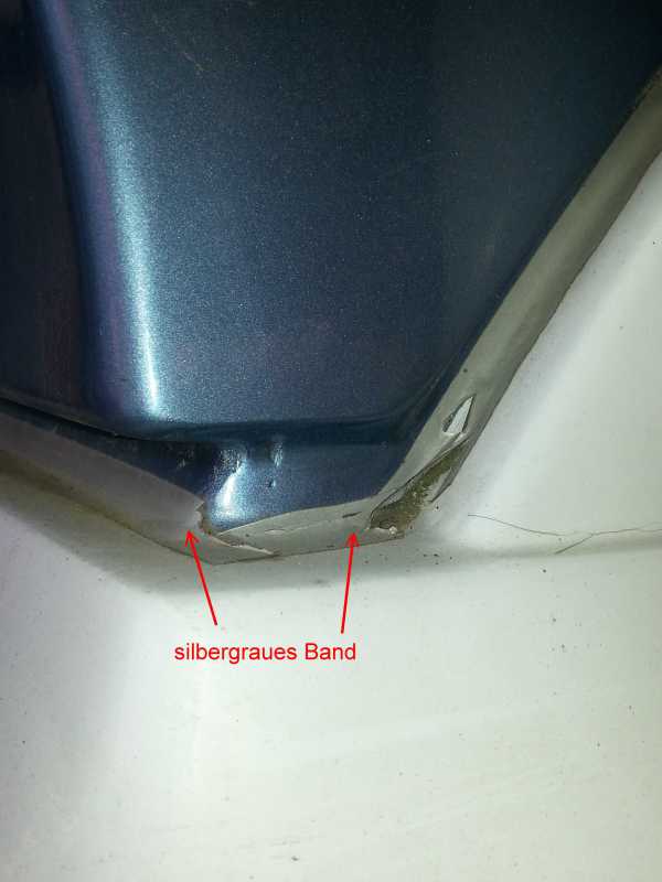

Aber nicht nur diese Stellen scheinen problematisch zu sein. Auf dem folgenden Bild ist ein silbergraues aufgeklebtes Band zu sehen, dass an vielen Stellen gerissen ist.
Bis jetzt habe ich noch nicht feststellen können, ob dieses Band auch eine Anschlussfuge abdeckt. Auf jeden Fall möchte ich es erneuern, um möglichen Schaden abzuwenden oder auch nur, um die Optik zu verbessern.
Weiß jemand wo man dieses Band bekommen kann ?
Ich hoffe, nein ich weiß, hier ist jemand, der dieses Band auch schon mal benötigte und eine Beschaffungsquelle kennt.

Hallo, ich habe vor ein paar Tagen zu diesem Thema im Hobby-Werk nachgefragt und von Herrn Jerzembeck die folgende Antwort erhalten: Sehr geehrte "aramata20"; die Versiegelung erneuern, im Werk benutzen wir von der Firma TEROSON MS 937 .
Wie immer erfolgt natürlich auch der Hinweis, dass Sie sich bitte an den autorisierten Fachhandel wenden sollten. Dieser ist in diesen Belangen der kompetente Ansprechpartner.

Hallo, habe mal bei Hobby nachgefragt. Die hinteren beiden gebogenen Ecken sind aufgesetzt, also nur Zierde. Die Rückwand und die Seitenwände sind darunter separat abgedichtet, so dass kein Wasser in die Konstruktion eindringen könnte. Man teilte mir mit die Versiegelung zu erneuern und: "im Werk benutzen wir von der Firma TEROSON MS 937". Es sollte aber kein Silikon verwendet werden. Bei Temperaturen über +5°C werde ich dann abdichten.
