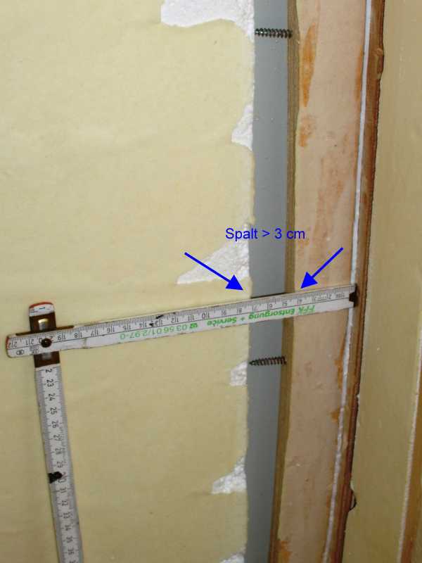

    Hallo "Bunker", danke für deine Informationen. Mir ist schon klar, der Fall des Vorsatzes problematisch ist nachzuweisen. Auch mit der Fahrlässigkeit tuen sich die Juristen meist schwer. Ich habe auch nicht vor, weitere juristische Schritte einzuleiten, weil mein Händler, so wie ich ihn verstanden habe, dieses Problem HOBBY zur Kenntnis gegeben haben will. Ich bat meinen Händler auch, die Fehlstellen auszuschäumen. Kontrollieren konnte ich das jedoch nicht mehr, weil die Wände schnell geschlossen wurden und ich leider nicht ganze Zeit anwesend sein konnte.
    Noch ein Satz zur Zuverlässigkeit der Mitarbeiter. Ich weiß aus meiner eigenen Berufserfahrung, dass die Mitarbeiter nur "gut" sind, wenn sie ständig kontrolliert und qualifiziert werden. Vielleicht ist es ja von Nutzen, ihnen mal die physikalischen Zusammenhänge zu erläutern und die Schäden, die sich aus Wärmebrücken ergeben können, darzustellen. Ich konnte erfahren, dass das sehr hilft, weil dann meist auch nicht mehr leichtfertig gehandelt wird.

    Das mit der Wärmebildkamera ist eine gute Idee, die ich gerne aufgreife.
    Die Isolierung fehlt tatsächlich schon seit der Werksauslieferung, was man am fehlenden Kleber, wie du schon bemerkt hast, feststellen kann. Diesen Pfusch würde ich eigentlich mit dem Wort vorsätzlich und nicht fahrlässig bezeichnen. Ich weiß nur nicht,, wie lange man im Fall des Vorsatzes etwas gegenüber dem Händler/Hersteller unternehmen kann.

    Der Winter ist schon einige Zeit vorbei, aber dennoch möchte ich hier meine Erfahrungen mit dem Problem der gerissenen Duschwand mitteilen. Also bei meinem Hobby 650 EC waren auch nach dem Winter die Duschwände gerissen. Glücklicherweise hatte ich noch die Händlergarantie. Also alles wurde ohne Probleme durch meinen Händler wieder repariert. Es wurden und mussten drei Wände und die Duschtasse erneuert werden. Der Aufwand in der Werkstatt war recht groß. Ich selbst konnte mich davon überzeugen und habe so auch das Innenleben der Außenwände sehen können. Mein Kommentar danach war: Außen hui und innen pfui. Nicht weil das Holz einen Schaden bekommen hat, nein, weil schon vom Werk beim Einbau der Dämmung gepfuscht wurde. Alle Anschlußfugen, die ich sehen konnte wiesen breite ungedämmte Spalte auf . Teilweise bis zu 3 cm breit (siehe Fotos). Damit war für mich erstmal klar, das vielleicht diese Wärmebrücken zu den Rissen geführt haben könnten und nicht nur der vielleicht entwichene Weichmacher der innereren Wandverkleidung. Das ist m. M. nach ein erheblicher Mangel und das schlimme daran ist, dass man ihn erst erkennt, wenn das anfangs beschriebene Problem auftritt (Risse in der Wand). Diesen, im wahrsten Sinne des Wortes verdeckten Mangel müßte man doch eigentlich dem Hersteller ankreiden können, oder?
