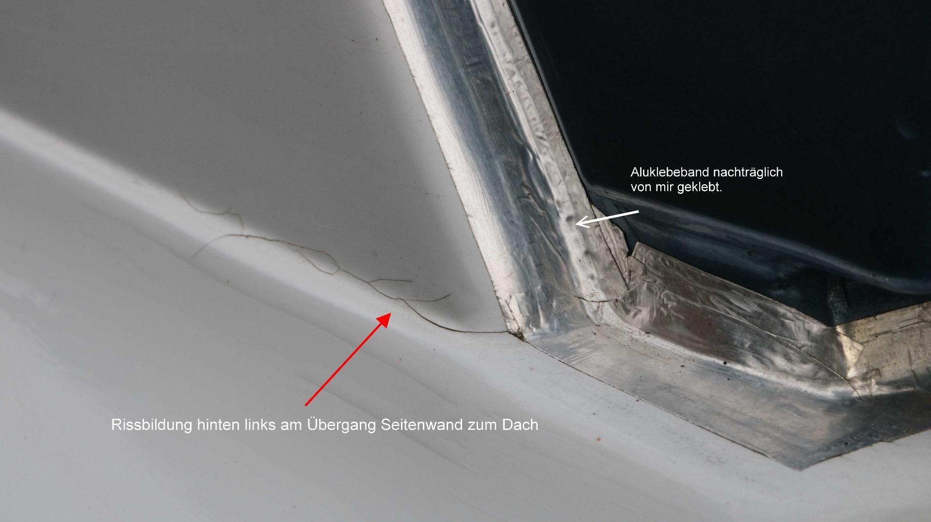

    Danke Herwig und Hartmut, ich nehme eure Hinweise gerne an. Da unser Hobby z.Zt. in einer Halle überwintert kann ich erst im Frühjahr aktiv werden. Ich denke, dass ich wohl die Gelcoat abschleifen werde und dann mal sehen wie es weiter geht.
    Gruß Jochem
    Habe mit einen Techniker von Hobby gesprochen. Er meinte, dass der Weichmacher der Gelcoat altersschwach wäre. Die von mir angedachte Reparatur, Risse aufweiten, Rissenden anbohren und dann mit einem elastischen und überstreichbaren Material (Terrostat- od. Sikaprodukt) auffüllen, glatt schleifen und dann lackieren, würde er auch so machen.
    Mal sehen ob es gelingt, aber erst wenn es wärmer ist.

    Danke für eure Antworten und Hinweise. Ich werde mal im Netz suchen und wenn es wärmer wird suchen.
    Was mich bei der ganzen Sache so stört ist der Umstand, dass ich die Ursache für die Entstehung noch nicht kenne. Vieleicht sind das auch Altererscheinungen bzw. Materialermüdungen. Mal sehen was die Bootsleute so meinen.

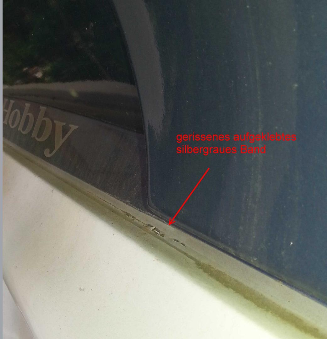

    Hallo Hobby-Fans,
    Dichtigkeitsprobleme scheinen ein Dauerthema zu sein. Hier nun aber eine andere Stelle.
    Kurz bevor ich mein Hobby 650EC ins Winterquartier gebracht habe wurde er noch mal gewaschen. Von der Leiter aus musste ich nun feststellen, dass sich am Übergang von den Seitenwänden (auf der rechten und auch auf der linken Seite) zum Dach Risse gebildet haben (Foto1). Unter dem silbrigen Aluklebeband befindet sich die Anschlussfuge zu dem blau folierten Seitenteil am Dach. Das Band habe ich vor etwa 18 Monaten aufgeklebt, weil sich auch hier Unregelmäßigkeiten (Altererscheinungen des originalen Bandes) zeigten (Foto1a). Das Band klebt und dichtet bestens ab, aber nur bei annähernd geradlinigem Rissverlauf.
    Das Foto 2 zeigt das eigentliche Problem.
    Hatte jemand schon mal das gleiche Problem und kennt jemand zufällig eine mögliche Ursache?
    Nach der Winterpause möchte, nee muss ich die Reparatur vornehmen.
    Ich habe hierzu folgende Maßnahmen vor: Risse aufweiten, am Rissende jeweils mit kleinem Durchmesser aufbohren, mit Sikaflex auffüllen, schleifen und lackieren.
    Wer weiß wie man es richtig macht?
    Für sachdienliche Hinweise oder Empfehlungen sage ich jetzt schon mal danke.

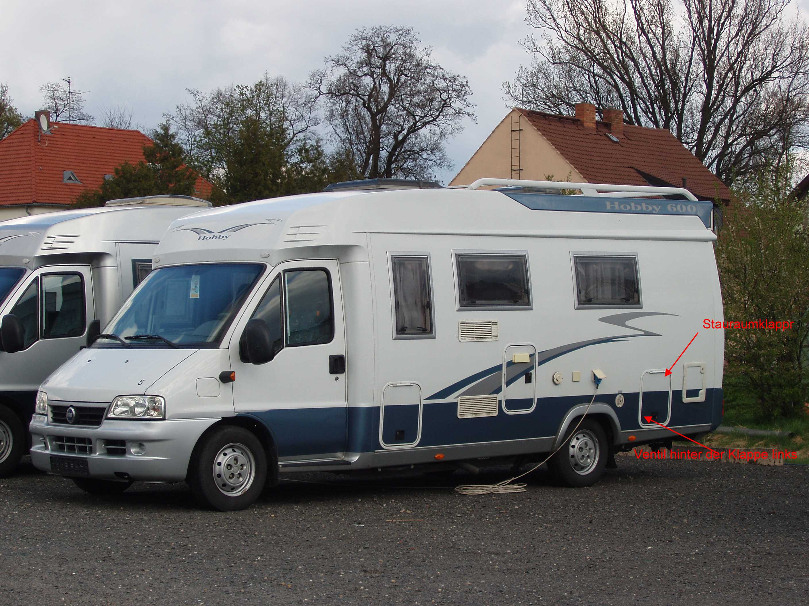

    Hallo Hobbyfreunde, ich habe die Absicht eine Rückfahrkamera in die hintere Stoßstange einzubauen. Es sollte eine Kabel gebundene Kamera sein. Das Problem: Welche Kabeltrasse bietet sich an, um von der Stoßstange zum Armaturenbrett zu gelangen?
    Vielleicht kann mir jemand einen Tipp geben und welches Kameramodell ist zu empfehlen, oder habt ihr eingebaut?
    Ich fahre einen Hobby 650 EC (siehe Bild).
