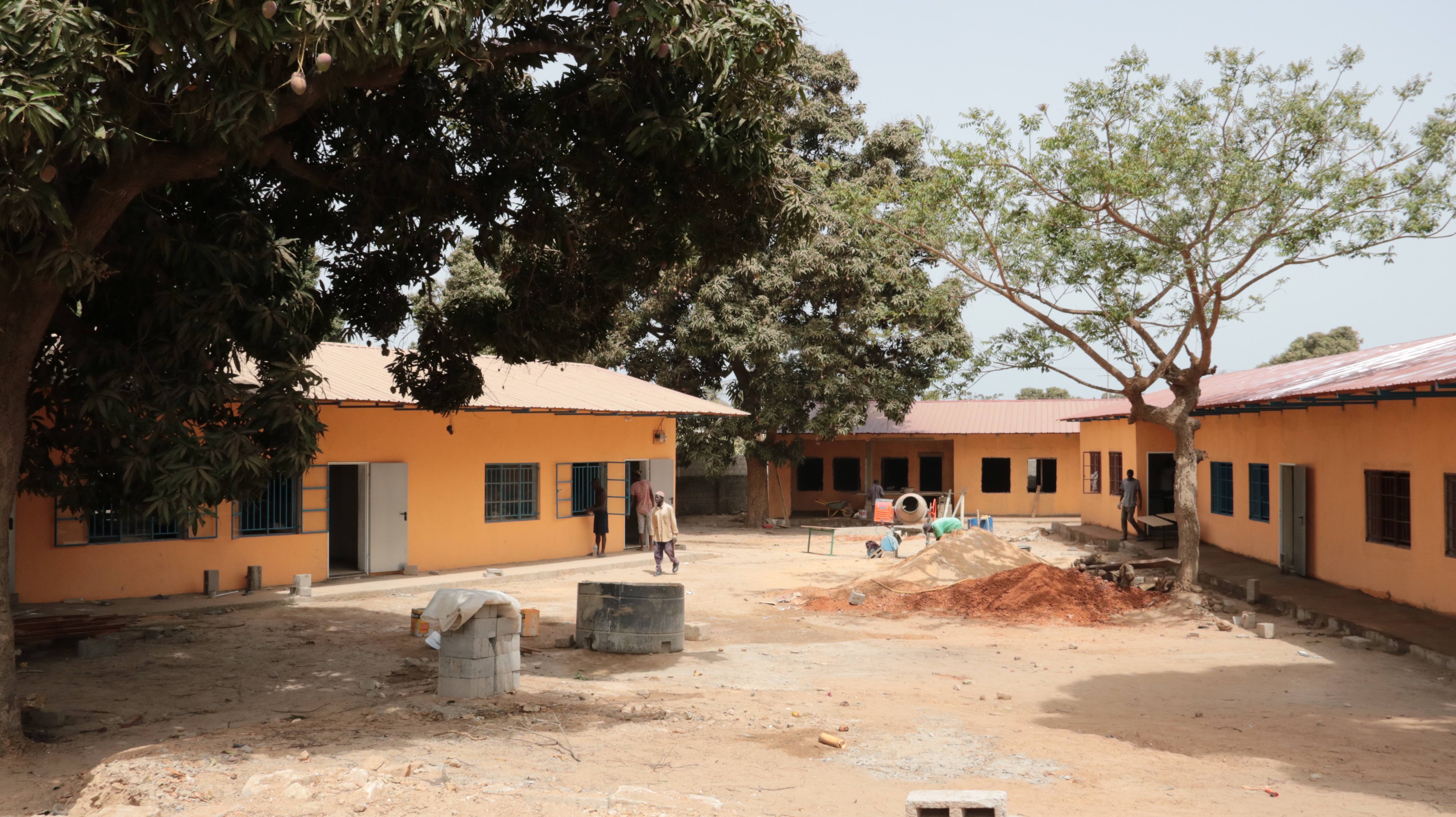

Hallo liebe Spender, wir "aramara20" sind wieder aus Gambia zurück. In den vergangenen 2 Monaten wurde eine Grundschule mit 6 Klassenräumen und ein kleines Verwaltungshaus mit Büro, Lehrerzimmer und Lager gebaut. Es fehlen jetzt nur noch die leichten Zwischendecken damit die Raumtemperatur reduziert wird. Das soll im Oktober/November passieren und dazu werden wird auch einen kleinen Teil der großartigen Spende und den anderen Teil für die Frühstücksversorgung der Kinder verwenden.
Danke an Alle
Gudrun, Jochem und die Kinder der Kambengo-Schulen

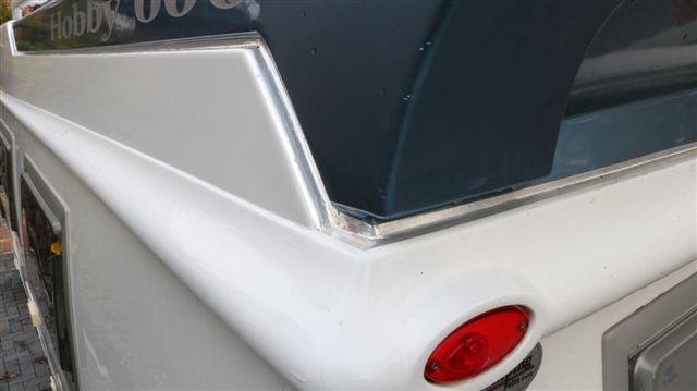

Danke Olaf, für deine Reaktion. Du bestätigst meine Meinung. Ich werde natürlich nicht abbohren, sondern häufiger kontrollieren und die Abklebung lieber öfter erneuern.
Den Übergang vom Dach zur Wand habe ich, da sich hier die SIKA-Klebung gering geöffnet hatte, auch schon mit dem besagten Aluminium Klebeband abgedeckt. Man kann es auf den Bildern erkennen (Anschlussfuge von blau zu weiß).
Dieses Alu-Band wird auch zur Abklebung von Luftkanälen verwendet und soll im Brandfall für eine kurze Zeit halten.
Hallo, Ihr Rissgeplagten,
Ende 2016 habe ich auch Risse am hinteren Übergang vom Dach zur Seitenwand festgestellt.
Habe einen Techniker (Hobby-Mitarbeiter) auf der Messe in Stuttgart nach einer Lösung befragt. Die Antwort war nicht ergiebig, weil nur der Hinweis kam, einen Lackierer zu konsultieren. Hab ja keine Garantie mehr (2008 zugelassen).
Die Enden der Risse mit einem kleinen Bohrloch zu versehen, damit der Riss nicht weiter geht, wäre eine Möglichkeit, an die die ich mich bis jetzt nicht herangetraut habe.
Ich habe lediglich ein Aluminiumband darüber geklebt, um Wasser davon abzuhalten einzudringen.
Interessant wäre, die Ursache der Rissbildung zu kennen. Jemand meinte, dass sie durch Verwindungen entstehen und das GFK infolge Alterung seine Elastizität verliert. Kann sein muss aber nicht.
Olaf's Annahme, scheint mir plausibler zu sein. Doch eine Verstärkung von innen erscheint mir für meinen Fall kaum realisierbar.
Vielleicht hat aber jemand eine bessere Lösung, statt meines Alu-Klebebandes.

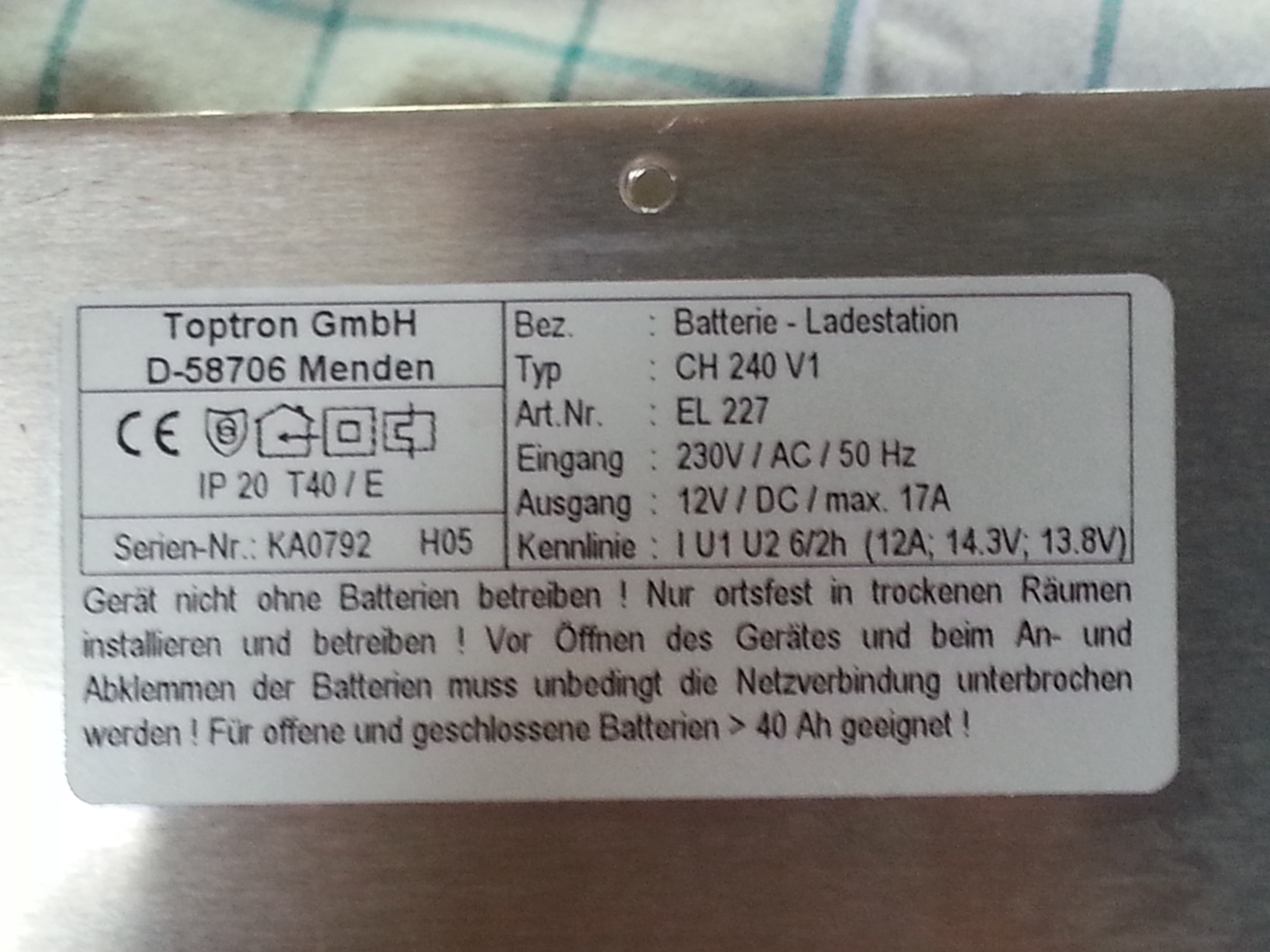

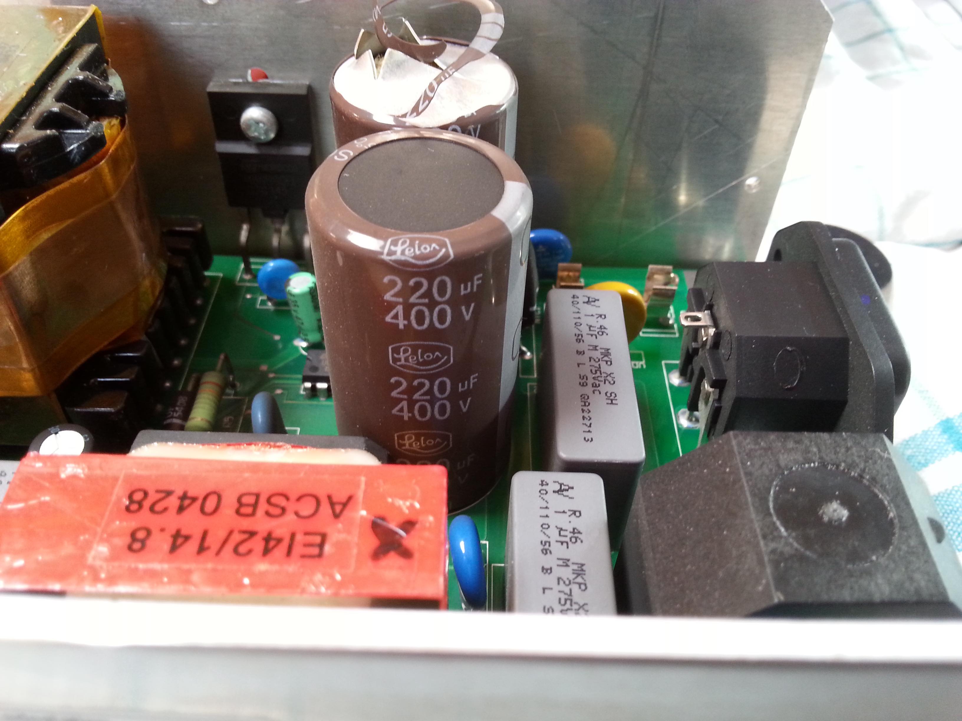

Hallo Jean, in meinem Hobby 650 EC ist das gleiche Ladegerät eingebaut. Ich hatte vor einem Jahr auch das gleiche Problem.
Nach dem ich das Gerät geöffnet hatte, sah ich den Grund. Ein Elektrolytkondensator war explodiert. Ich habe beide Kondensatoren ausgelötet und durch zwei neue Kondensatoren ersetzt. Das war War ganz einfach und nun funktioniert alle wieder.
Bei der Bestellung der Kondensatoren musste ich feststellen, dass es bei gleichem Typ Unterschiede gibt. Die billigsten waren eingebaut und hatten nach Angabe vom Hersteller der Kondensatoren eine kurze Lebensdauer. Ich habe nun welche eingebaut die ein lange Lebensdauer haben sollen.
Die Anfrage beim Hersteller des Ladegerätes wurde beantwortet, dass ich eines neuen Ladegerätes kaufen sollte. Kosten ca. 350,00 €.
Die beiden Kondensatoren kosteten dagegen nur ein paar Euro's.
Ich empfehle dir: Schau zuerst nach, ob die beiden dicken Elektrolytkondensatoren noch funktionieren. Die Reparatur ist einfach und billig.
Gruß Jochem
