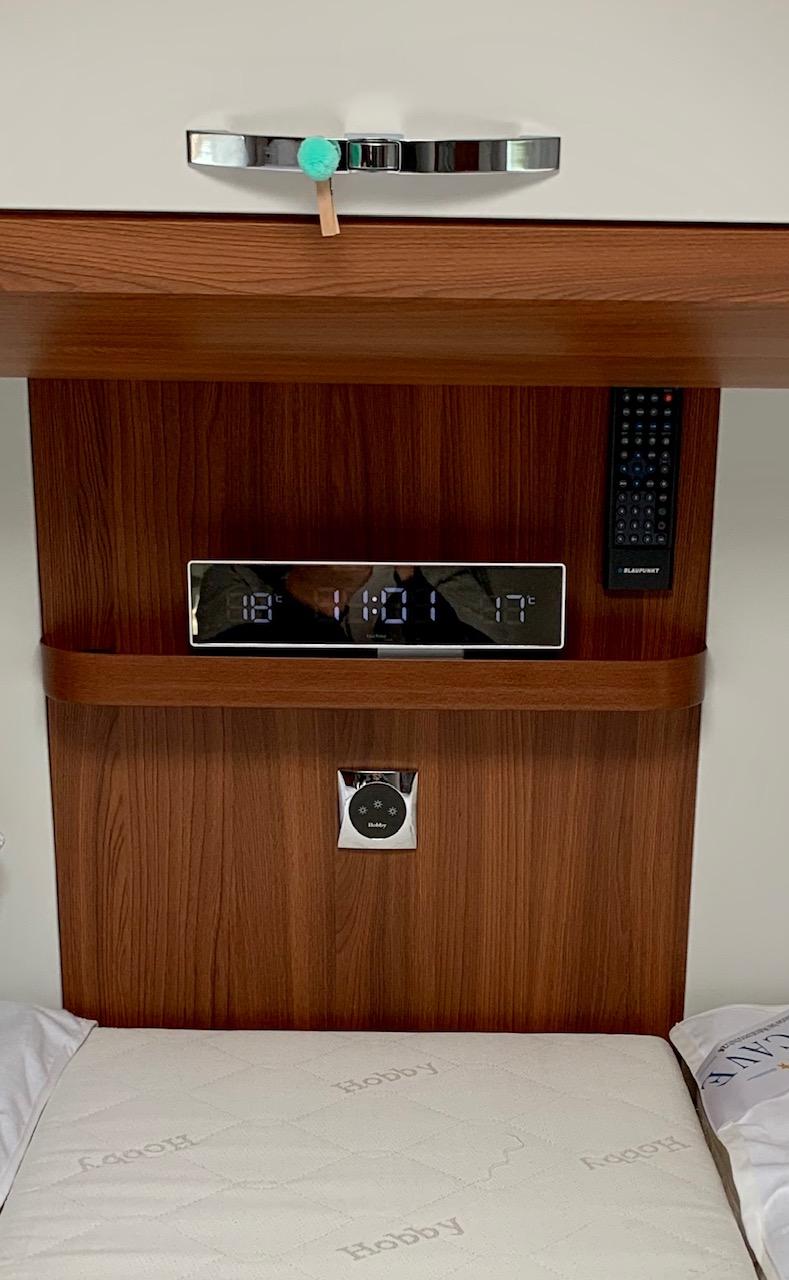

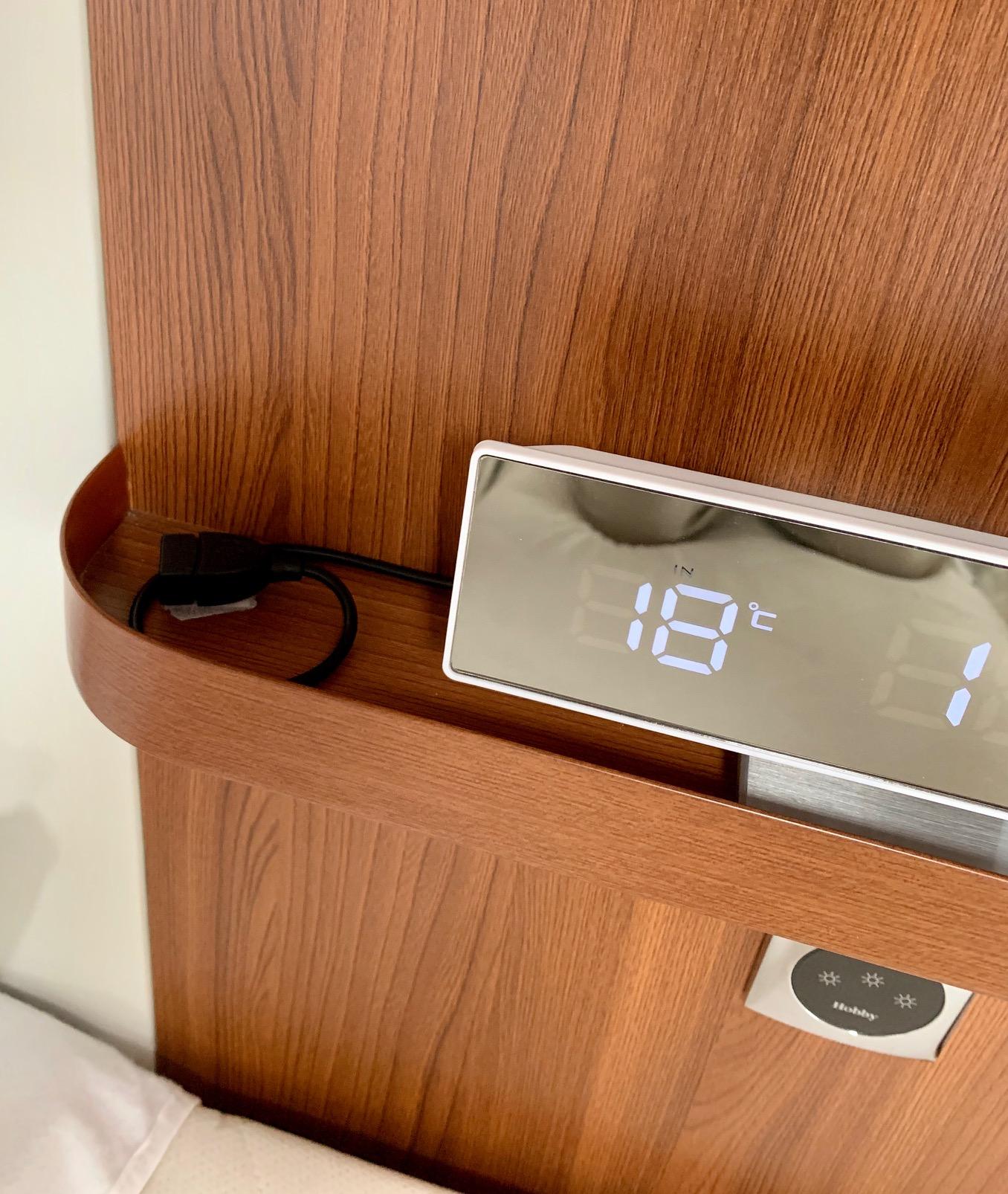

    Ich habe mir eine Uhr/Wecker mit Innen und Außentemperatur sowie eine zusätzliche USB –Ladebuchse eingebaut.
    USB Ladebuchsen kann man ja nicht genug haben.:)
