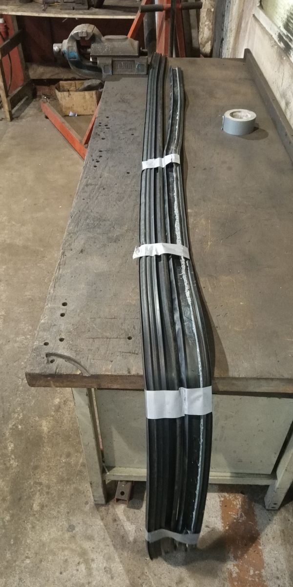

    "Da die neue Dichtung, die mein Wuppertaler Händler aufgrund meiner Skyroof-Reklamationen eingebaut hatte, das Problem mit den störenden Windgeräuschen beim Fahren nicht endgültig gelöst hat, möchte ich nun auch den Dichtungswechsel mit der von Kurt genannten Dichtung vornehmen.
    Die Dichtung habe ich gekauft bei https://campingmarkt.com/
    (andere Adresse; ist aber der identische Händler von Kurt). Dies ist die Dichtung: https://campingmarkt.com/Fenst…ugscheibe-2015-2022-Fendt

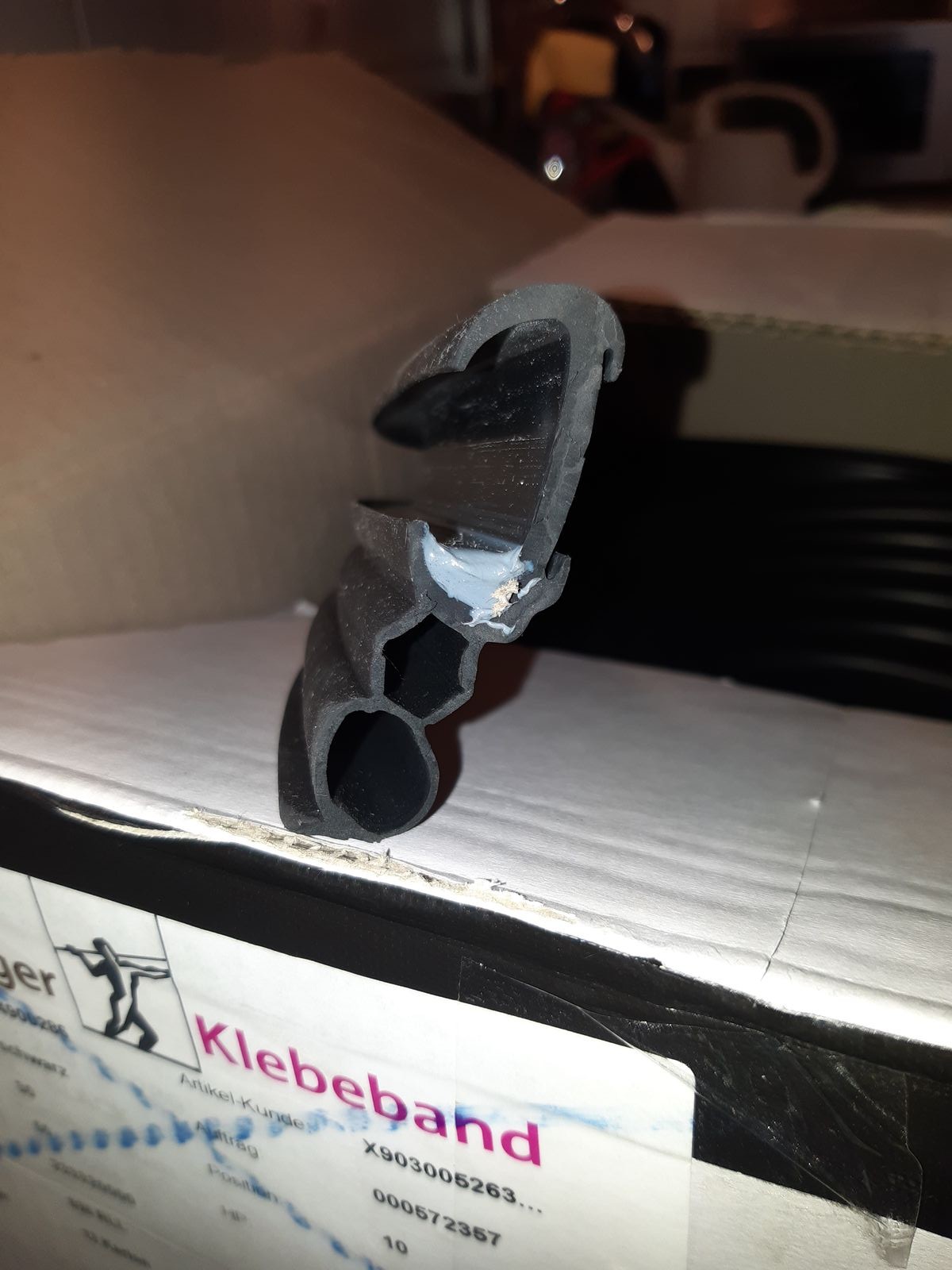

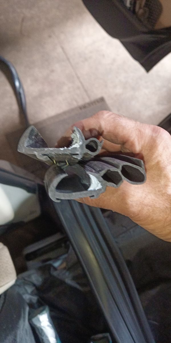

    Der wesentliche Unterschied ist das doppelte Schlauchprofil, welches größere Unterschide beimSpaltm? ausgleichen kann. Das erforderliche Einlegeband mit der Breite 23,5 mm habe ich bereits mit der derzeiten Dichtung verbaut vorliegen und werde es (hoffentlich) nach dem Ausbau wiederverwenden können.
    Hat bereits jemand im Forum Erfahrung mit dem Austausch einer solchen Fensterdichtung?

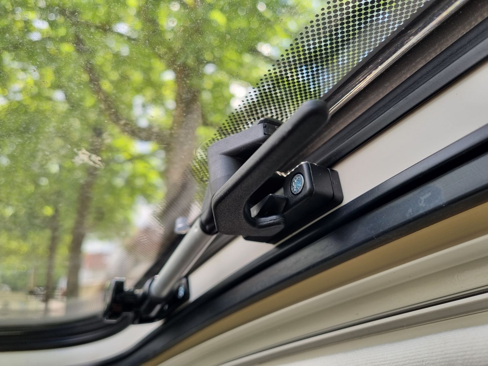

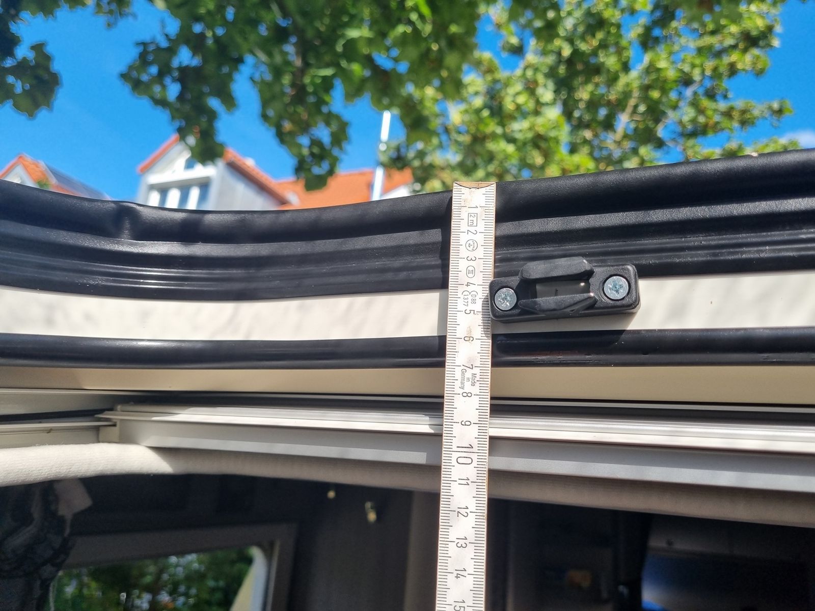

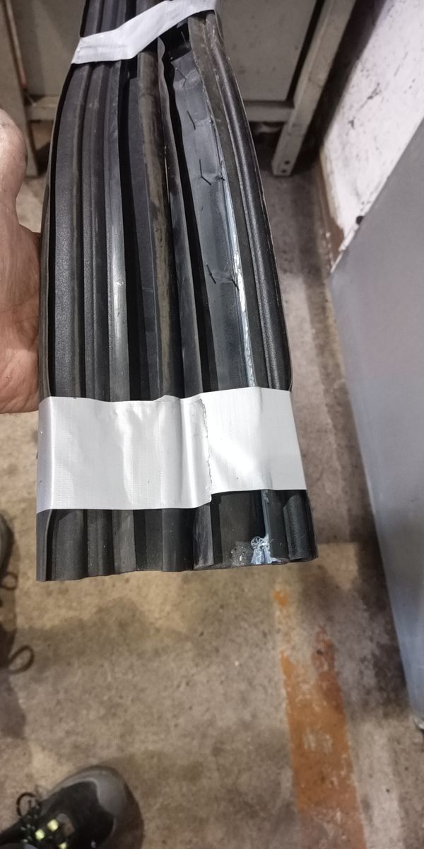

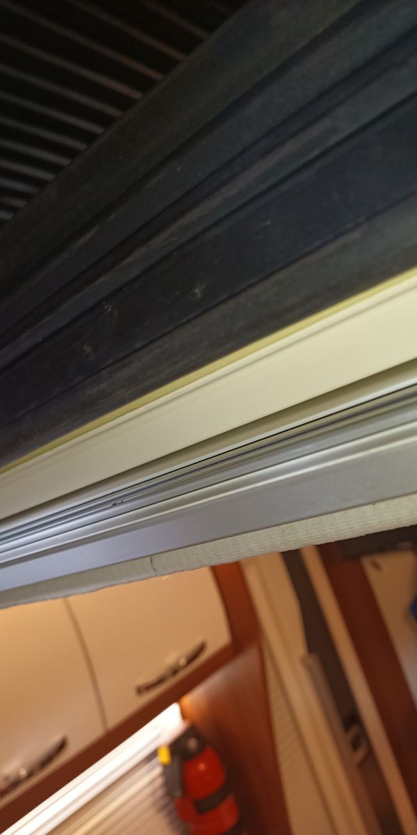

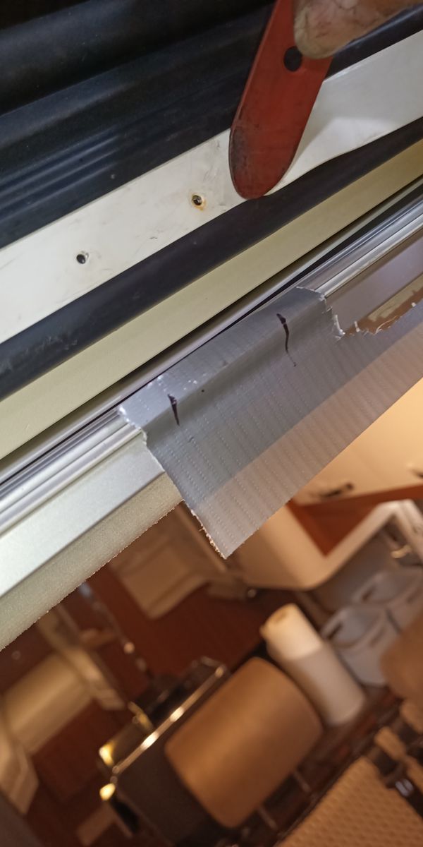

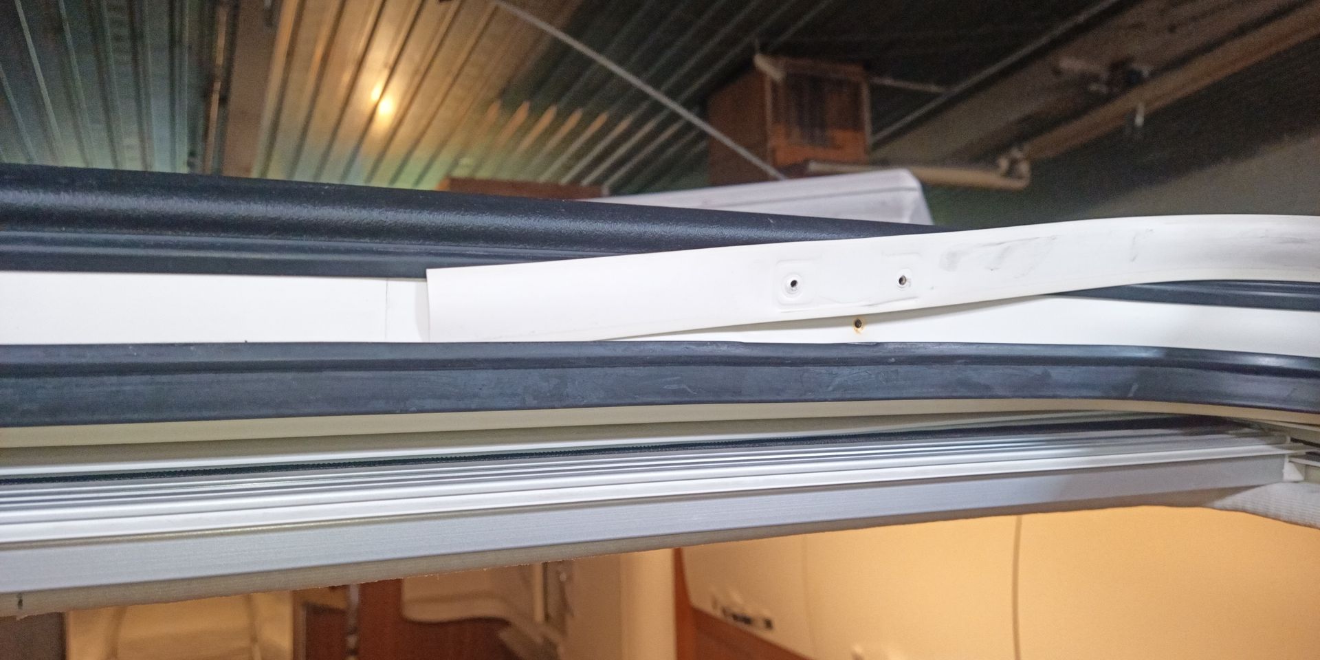

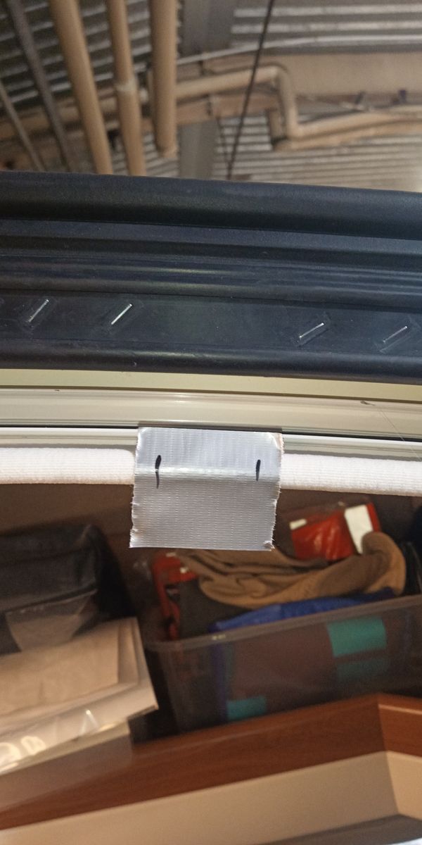

    Nach Aushebeln einer kurzen Strecke vom Einlegeband habe ich gesehen, dass die schwarze Gummidichtung an der Stirnseite in die Dachlaibung getackert ist. In der Austauschdichtung ist bereits eine Wulst Dichtmasse eingelegt (siehe Bildanhang). Ich vermute, dass die jetzige Dichtung auch mit so einer Dichtmassse montiert wurde.
    22544-20240525-131409-jpg

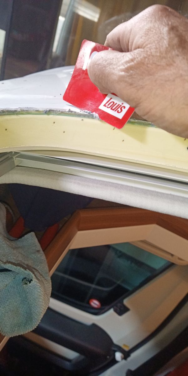

    Ich würde nach meiner Laientheorie nun folgende Reparaturschritte durchführen:
    1. Markierung der ursprünglichen Lage des Einlegebandes, um später das Band wieder in exakt dieser Position einzubauen und die Schraublöcher der Verriegelungen und der Aufsteller wieder zu treffen.
    2. Abschrauben der Verriegelungen und der Aufsteller.
    3. Skyroof nach oben klappen; ggfs gegen Herunterfallen fixieren oder ganz aushängen.
    4. Einlegeband vorsichtig ohne weitere Dehnung/Knicke aus der jetzigen Dichtung ziehen.
    5. Tackerklammern in der Laibung vorsichtig ohne Beschädigung der Dichtung heraussziehen, falls man die alte Dichtung doch wieder zurückbauen muss.
    6. Gummidichtung vorsichtig und ohne diese zu beschädigen/zu dehnen aus der Laibung ausbauen.

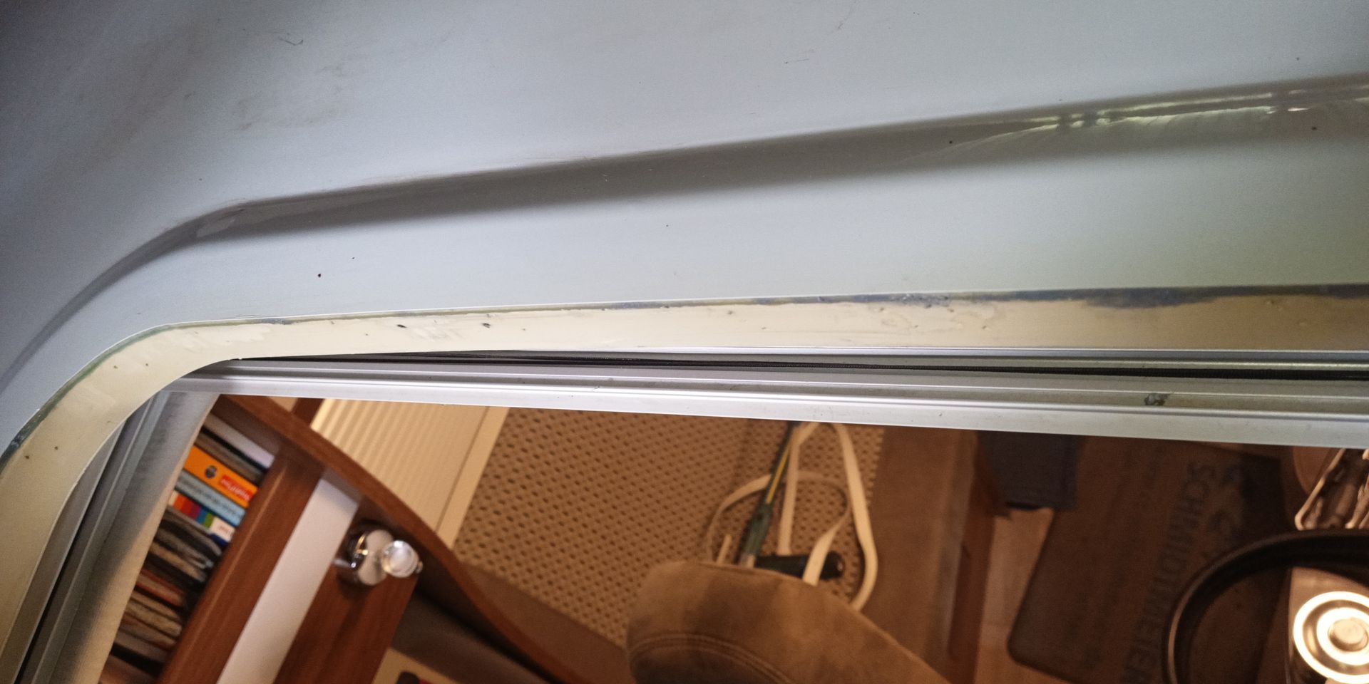

    7. Reste von der dauerelstischen Dichtmassse auf dem Dach entfernen mit Isopropanol.
    8. Neue Dichtung in die Laibung einsetzen; Stoßstelle wie jetzt auch in Fahrtrichtung nach vorne; das Einlegeband hat die Überlappungsstelle auf der gegenüberliegenden Seite in Richtung Heck.
    9. Mit einem passenden Klotz oder Hammerkopf (50g-Hammer) die Dichtung an die Leibungskante drücken und mit einem Tacker nach und nach fixieren.
    10. Passend kürzen, so dass eine glatte Stoßstelle entsteht; ggfs Verklebung der Stoßstelle mit Pattex.
    11. Einlegeband wieder gemäß der Markierung vor dem Ausbau an gleicher Stelle montieren. Die vorhanden Schraublöcher im Einlegeband sollte die richtigen Positionen der Verriegelungen und der Aufsteller anzeigen.
    12. Verriegelungen und Aufsteller wieder anschrauben.
    13. Neue Gummidichtung von der Dachseite von außen ordentlich andrücken, so dass sich die Dichtmassse gut an die Dachhaut anlegt.
    14. Dichtigkeitsprüfung mit Giesskanne/Wasser oder kostenfrei durch Fa. Petrus&Co. gemäß Wuppertaler Wetterregel.
    15. Nach bestander Dichtigkeitsprüfung und Testfahrt sich selbst die korrekte Repartur testieren - und mit entsprechendem Getränk würdig feiern.
    Habe ich bei meinem Punkten etwas Wesentliches vergessen oder wäre das der Ablauf ohne weitere böse Überaschungen?
    Vielen Dank für Euer geteiltes Schwarmwissen."

    die einzelnen Abläufe klingen richtig. Ich kenne auch die Dichtung, denn ich habe früher einmal einen Fendt Wohnwagen gehabt.
    Die beiden Hohlkammern jedoch drücken sich sehr leicht zusammen und bilden damit eine große Dichtfläche.
    Wichtiger ist jedoch bei Anbringung, dass die Dichtung höher ist als die alte, damit das innere des Skyroof auf der Dichtung fest aufliegt.

    in der Tat ist dies nur eine dünne Wulst Dichtmasse. Gegebenfalls könnte man mit "Dekalin abtupfbare Dichtmasse" (oder anderer Produktvorschlag?!) die Dichtung noch großzügig auf der Dachseite unterspritzen. Ich befürchte, dass dies eine mittel-schwere Sauerei ergibt, bei der sich das Design des Dachhimmels ungewünscht verändert....

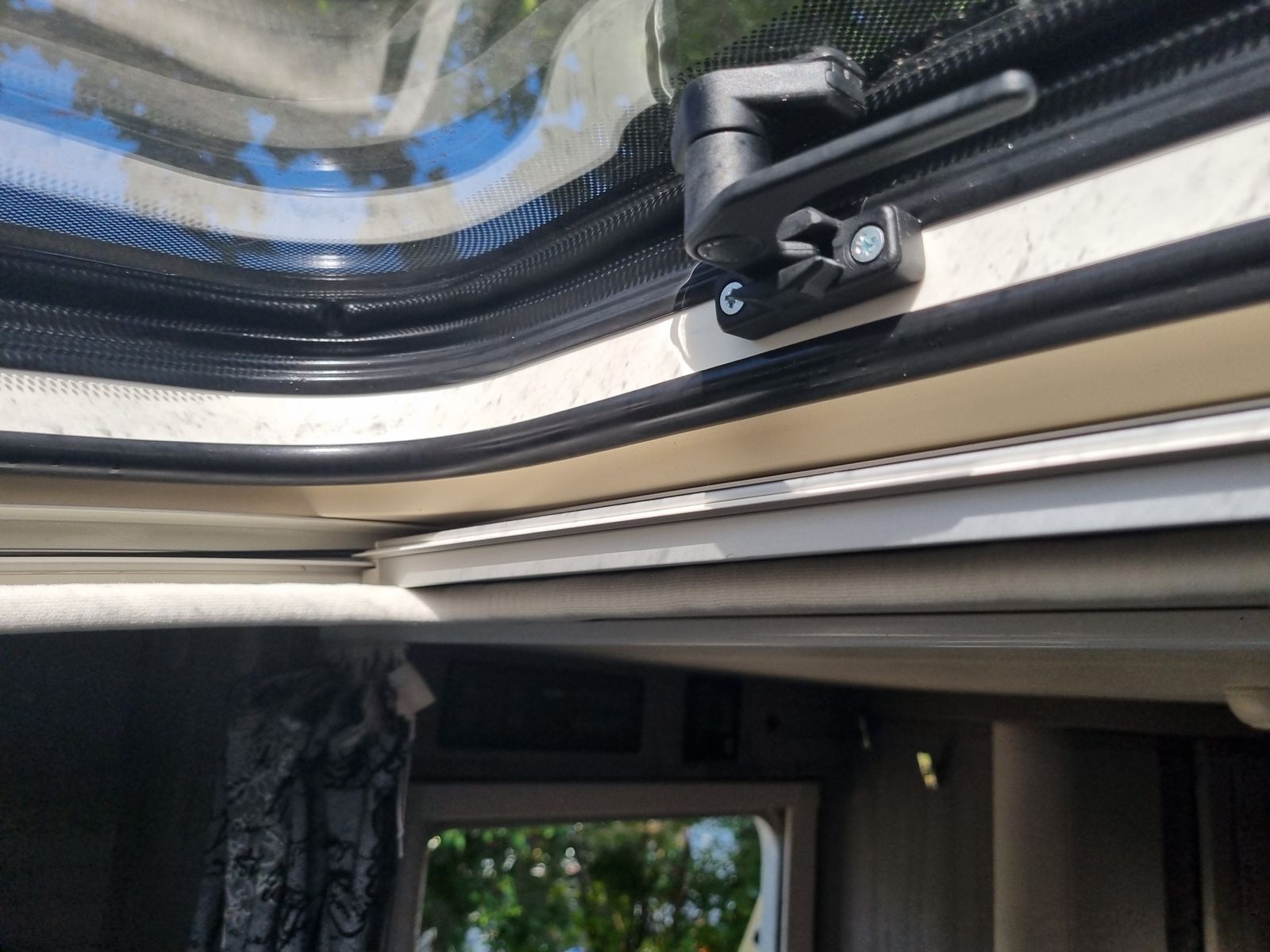

    Mich würde auch ein Foto von der höheren Dichtung nach Einbau interessieren: Ich denke unter größeren Druck knickt die einfach seitlich ein/weg.
    Hat niemand diese Bedenken?
    Viele Grüße Wolfgang
  • ....Mich würde auch ein Foto von der höheren Dichtung nach Einbau interessieren: Ich denke unter größeren Druck knickt die einfach seitlich ein/weg....
    Hallo Wolgang,
    Fotos von Dichtungsalternative "a la Kurt"; guckst Du hier:

  • Hallo Fan-Gemeinde vom "besten Skyroof, wo gibt",

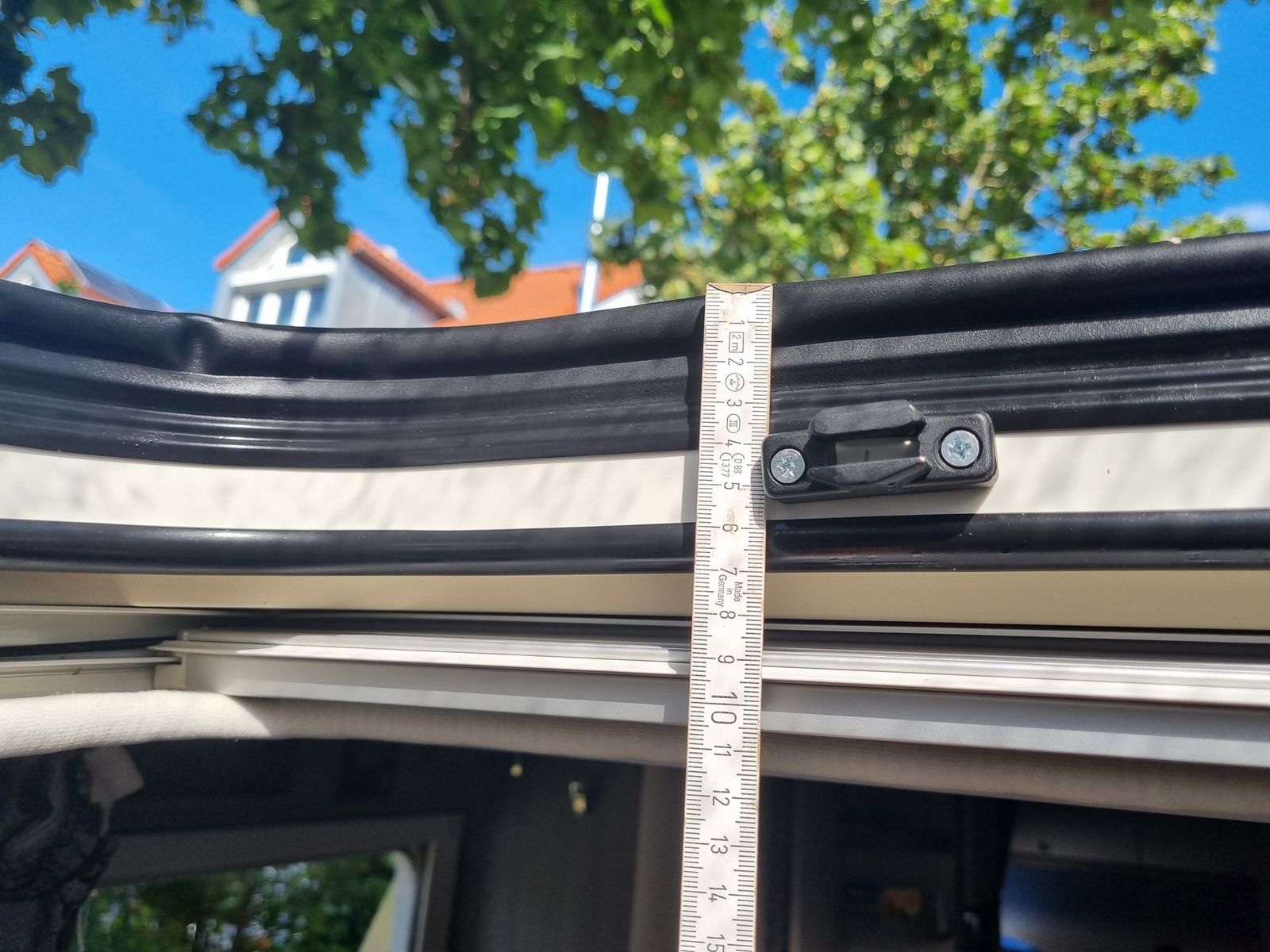

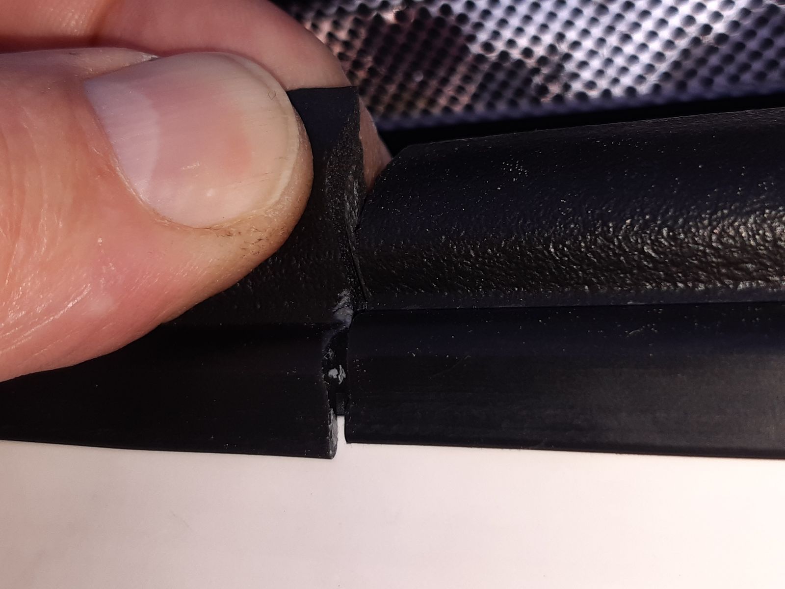

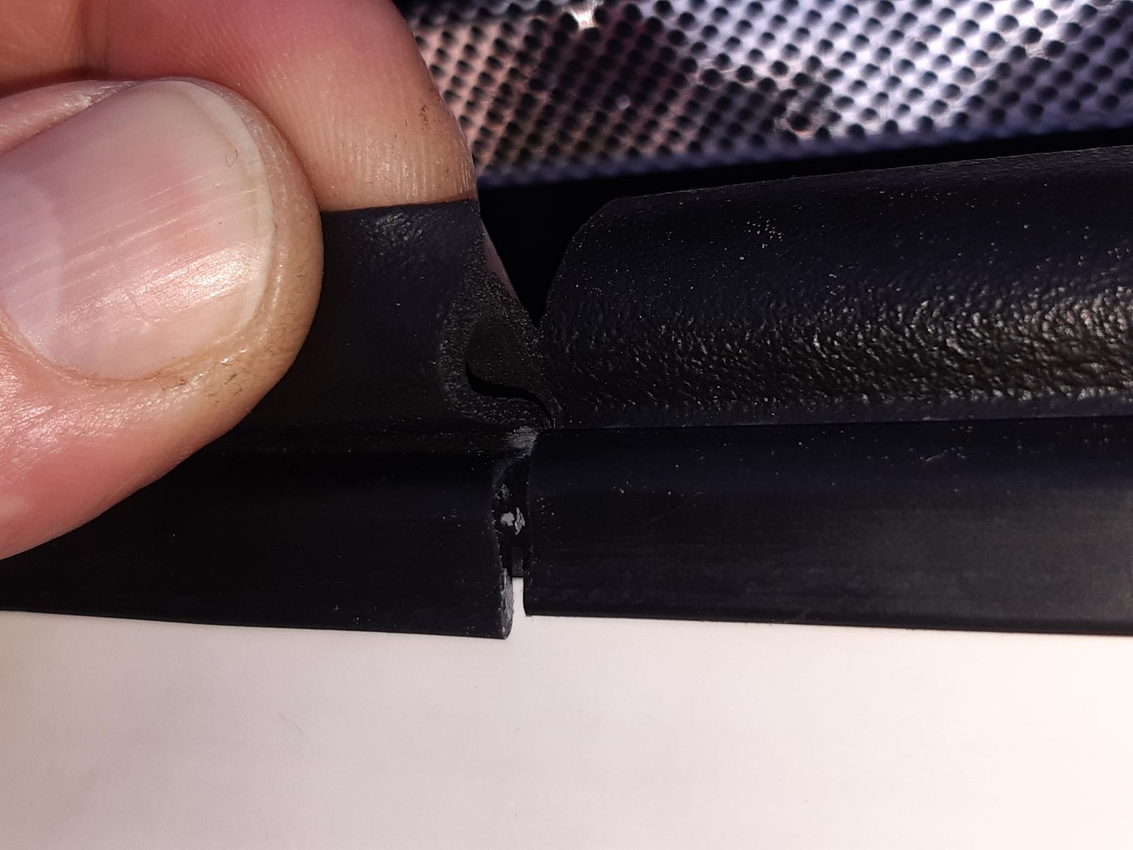

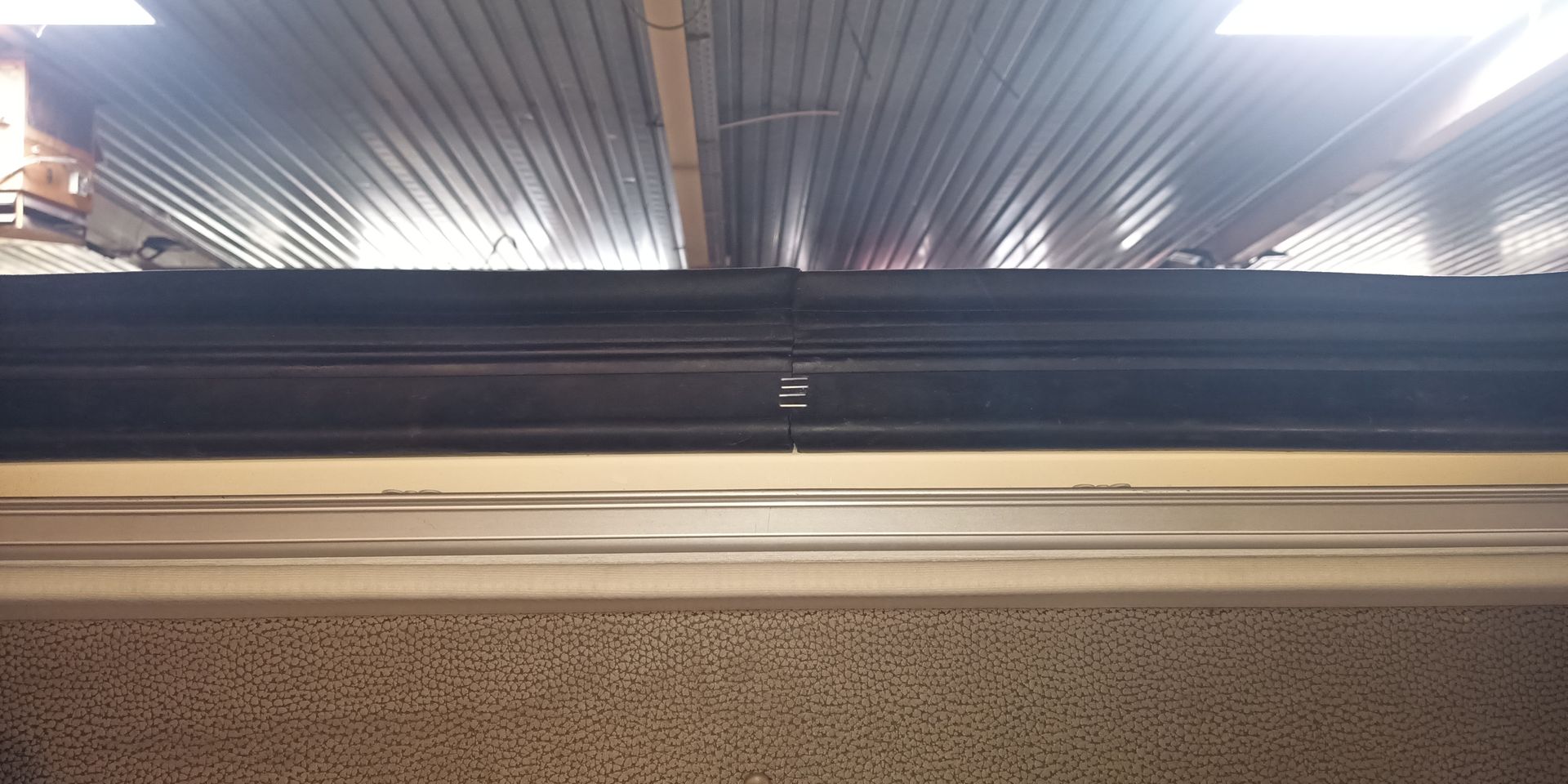

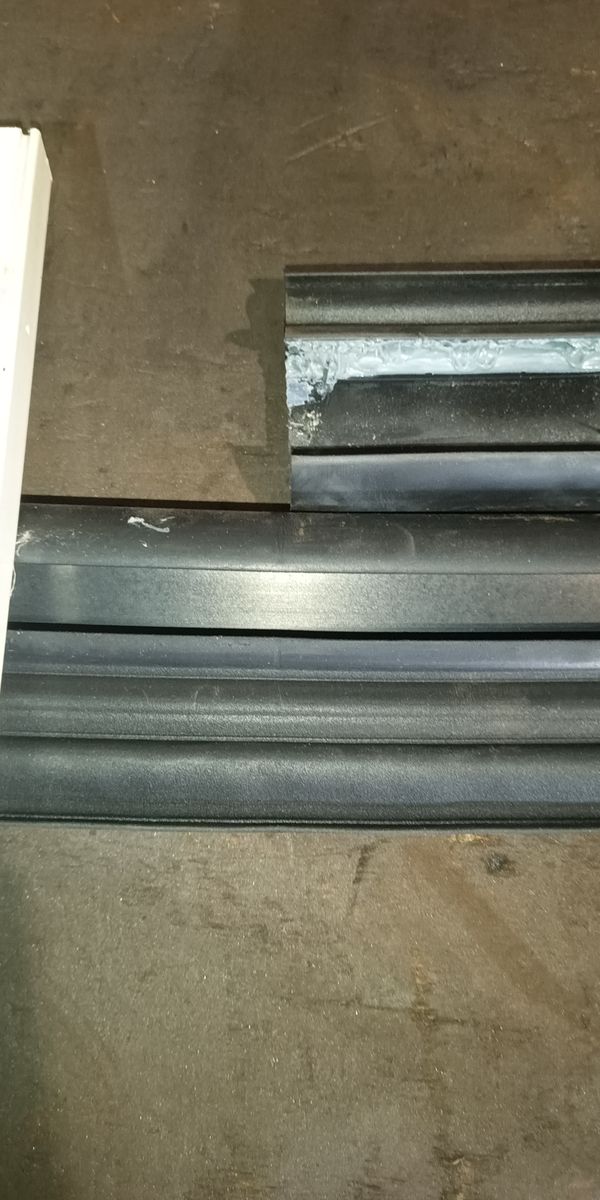

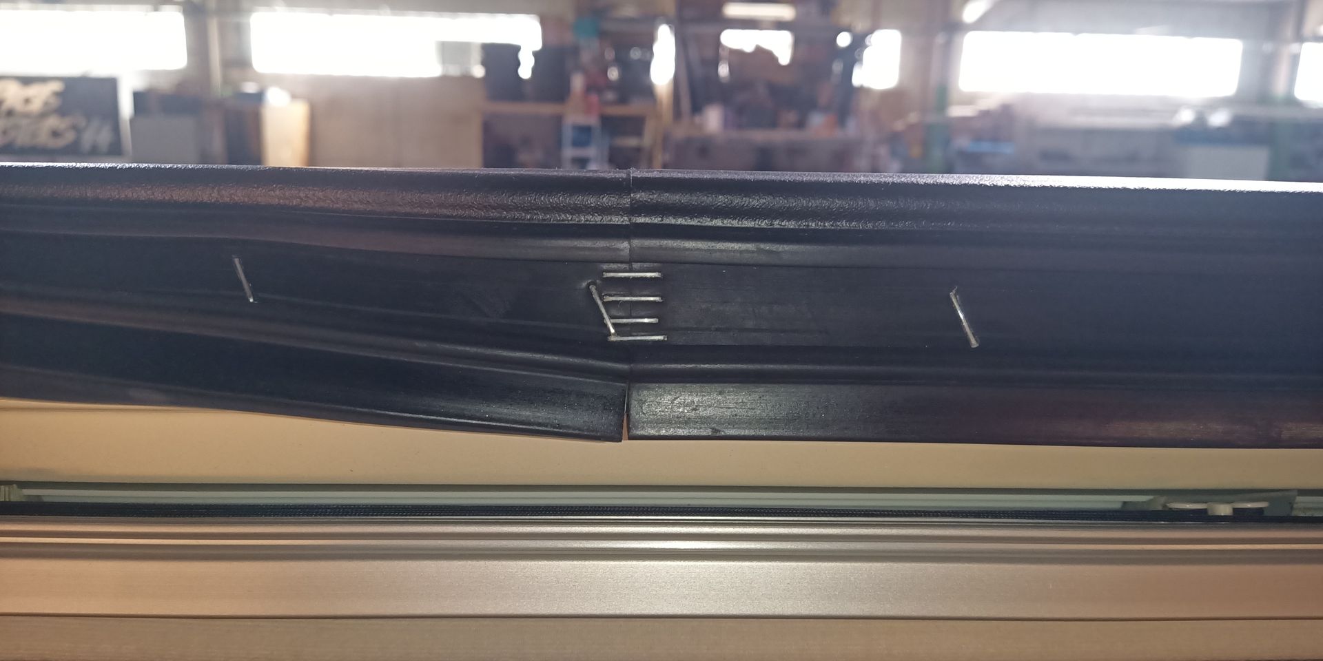

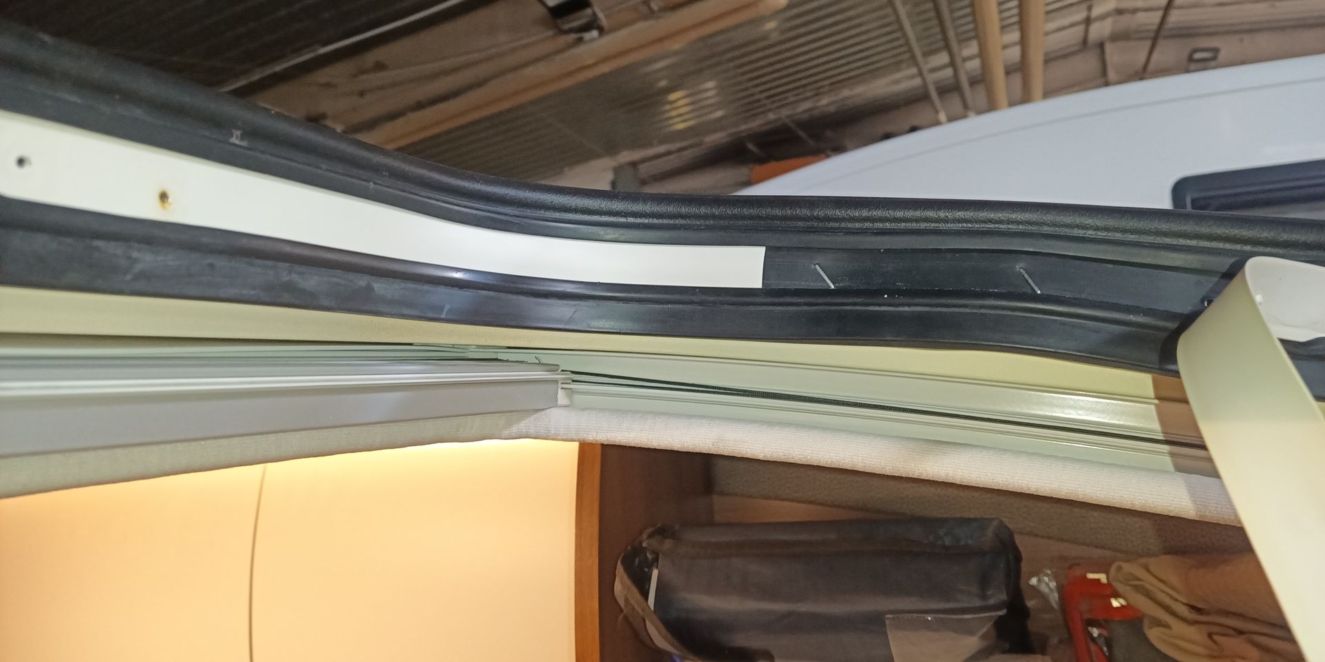

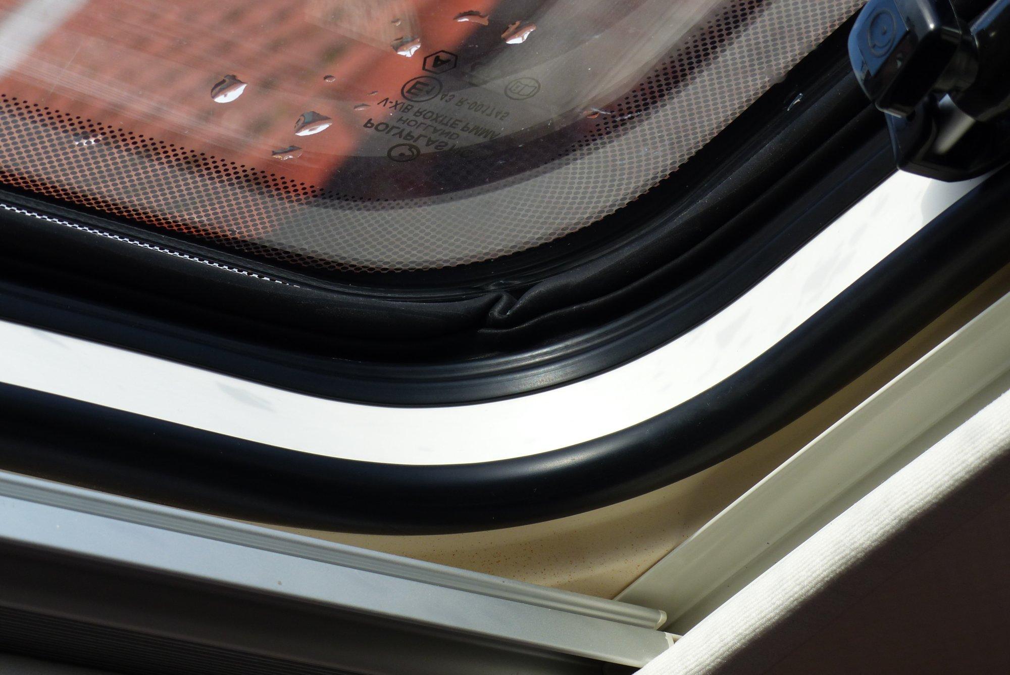

    ich habe mir die Nahtstelle der Dichtung nochmal genauer angeschaut. Diese sitzt ja bekanntlich in Fahrtrichtung und bekommt bei einer Regenfahrt die Hochwasser-Meldung.
    Also: Bei imir st da nix verklebt. Genauer gesagt: Die Stossstellen sind auch nicht besonders exakt zugeschnitten und es klafft ein Spalt. Auf der Dachaußenseite ist mit den Fingern auch keine zusätzliche Verklebung oder Dichtmasse zu spüren, allenfalls in homöopatischen Mengen wurde eventuell etwas nachgespritzt:

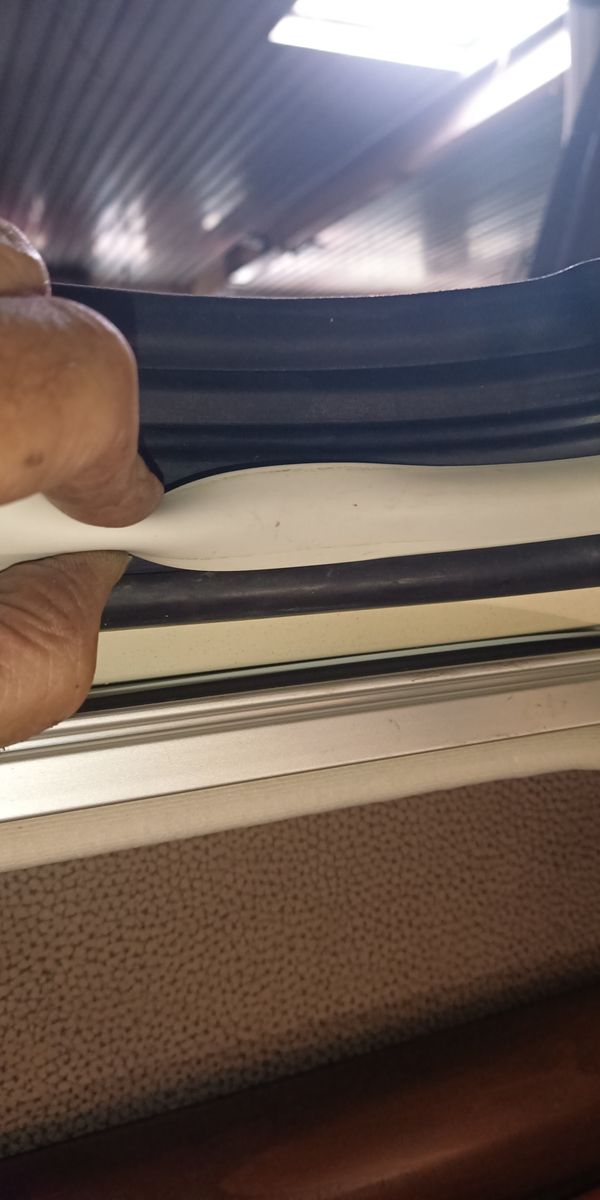

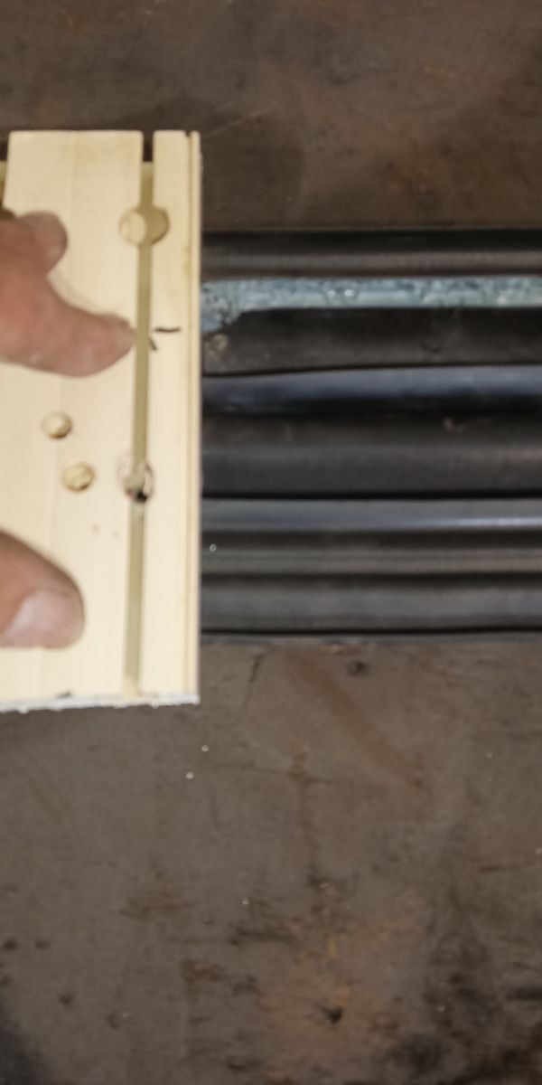

    Ich habe dann die Nahtstelle mal etwas auseinander gezogen:

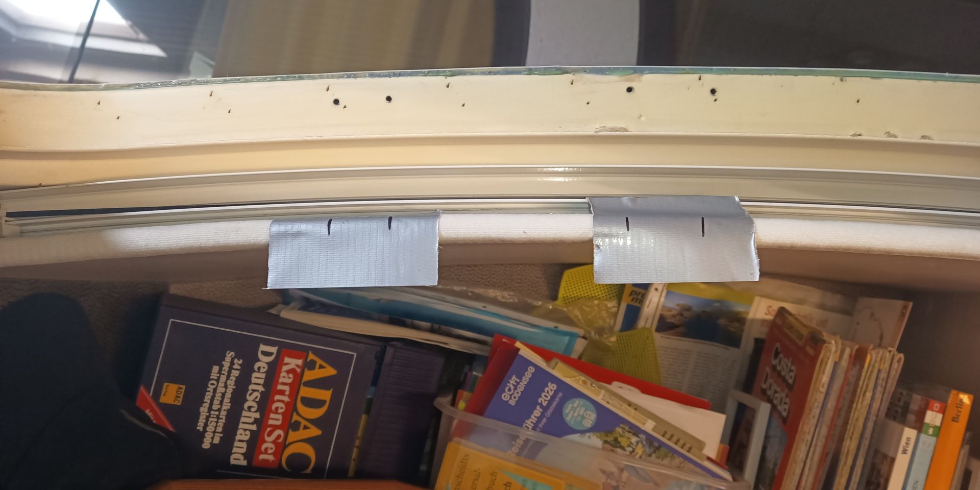

    Ich hatte mal versucht, dort einen zusätzlichen Schlauch mit 5-6 mm Durchmesser einzuziehen, damit die Dichtung etwas mehr Volumen bekommt und dichter an der Scheibe zu liegen kommt. Hatte leider nix gebracht. Die Dichtung hatte trotzdem keinen Kontakt zur Scheibe).
    Dann kam mir die Idee, das runde Dichtungsprofil mehr in ein "ovales Profil" umzuformen und Kontakt zur Scheibe zu ermöglichen; so in etwa in diese Form, ergibt dann etwa 2-3 mm mehr Materiallänge:
    Dafür habe ich mir flexible Kunststoffstreifen aus einem Dispersionsfarbeimer (vermutlich PE, 1mm stark) in einer passenden Breite (ca. 7-9 mm) zugeschnitten. Alle Kanten der Kunststoffstreifen schön abgerundet mit Schleifpapier, damit das Gummiprofil nicht von innen aufgerieben wird. Dann die Streifen jeweils ca. 15-20 cm rechts und links in die offene Dichtung eingeschoben.
    (Sorry, habe leider kein Foto für Dich - Zitat: Heidi Klum)
    Ergebnis:
    Die Scheibe hat in meinem "Problembereich" nun vollen Kontakt zur Gummidichtung; eine Postkarte läßt sich nur mit spürbarem Widerstand dazwischen schieben. Die sichtbare Nahtstelle habe ich erstmal mit Textilband in schwarz kaschiert .
    Von der Theorie also erstmal deutlich besser. Test von Dichtigkeit und Windgeräusche folgt dann bei der nächsten AAusfahrt.
    Desweiteren:

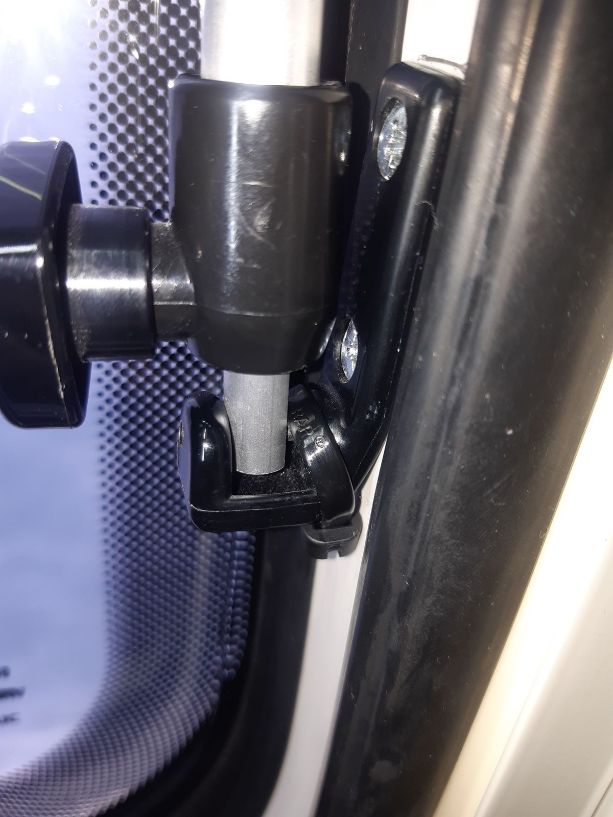

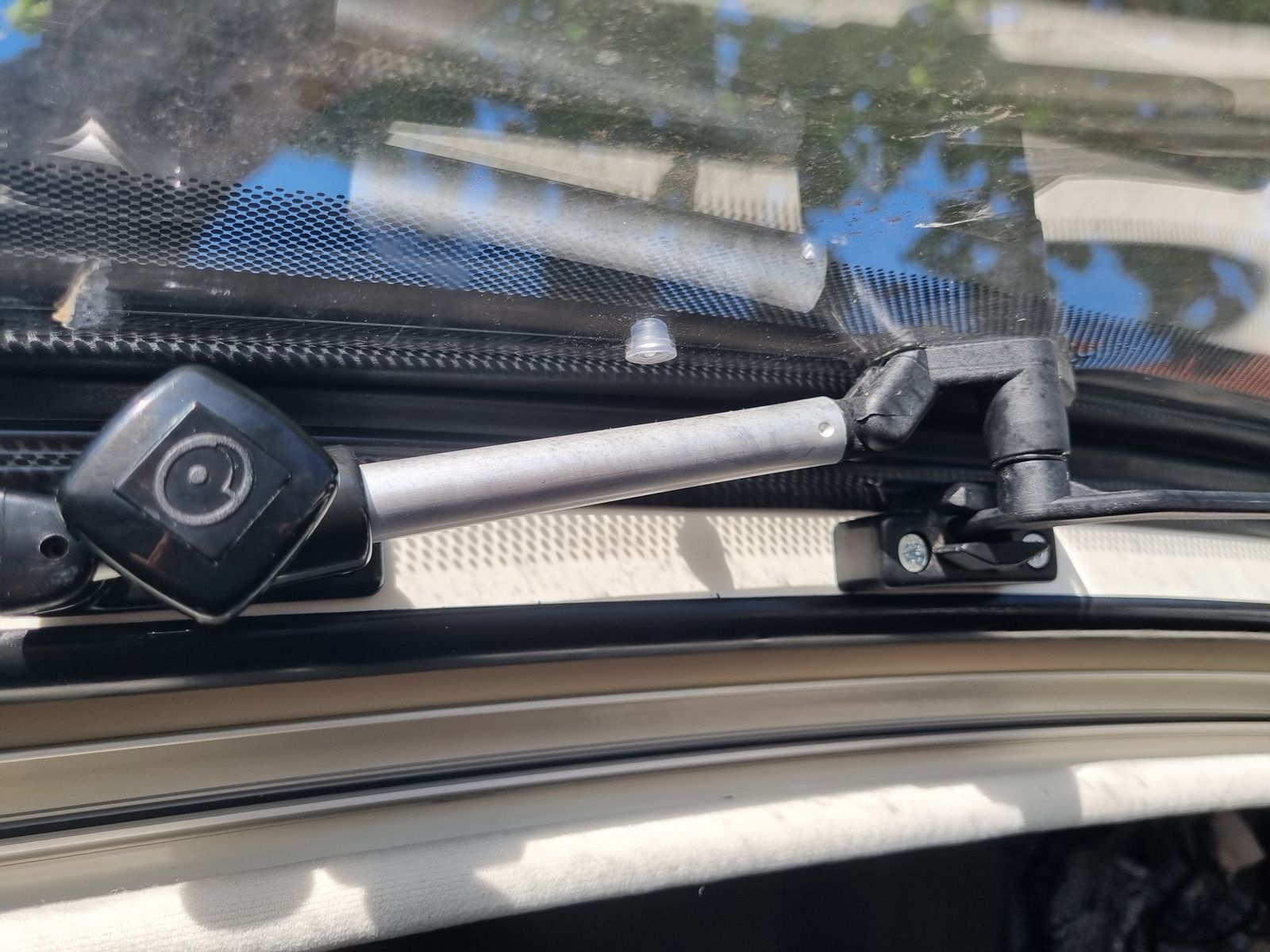

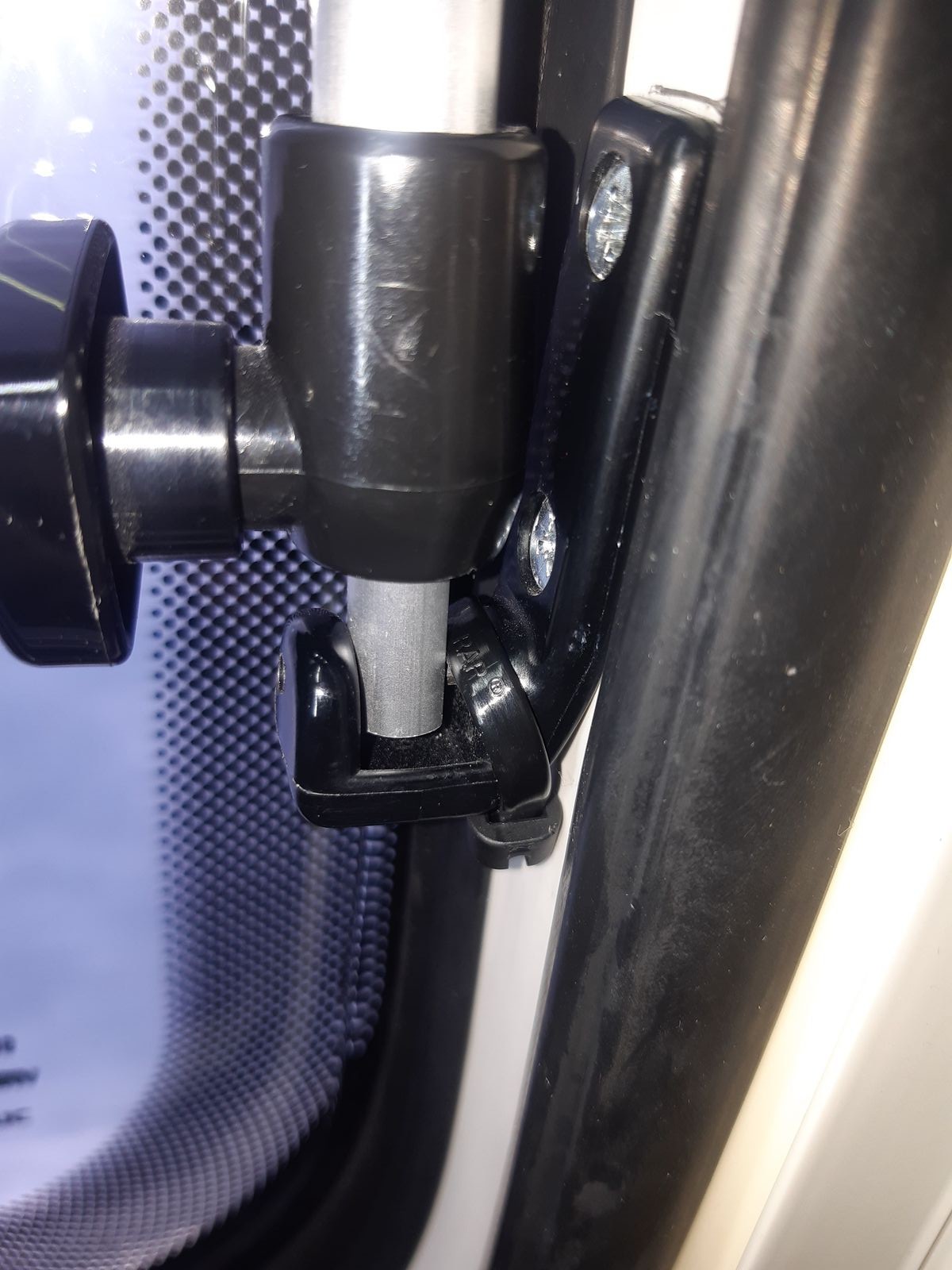

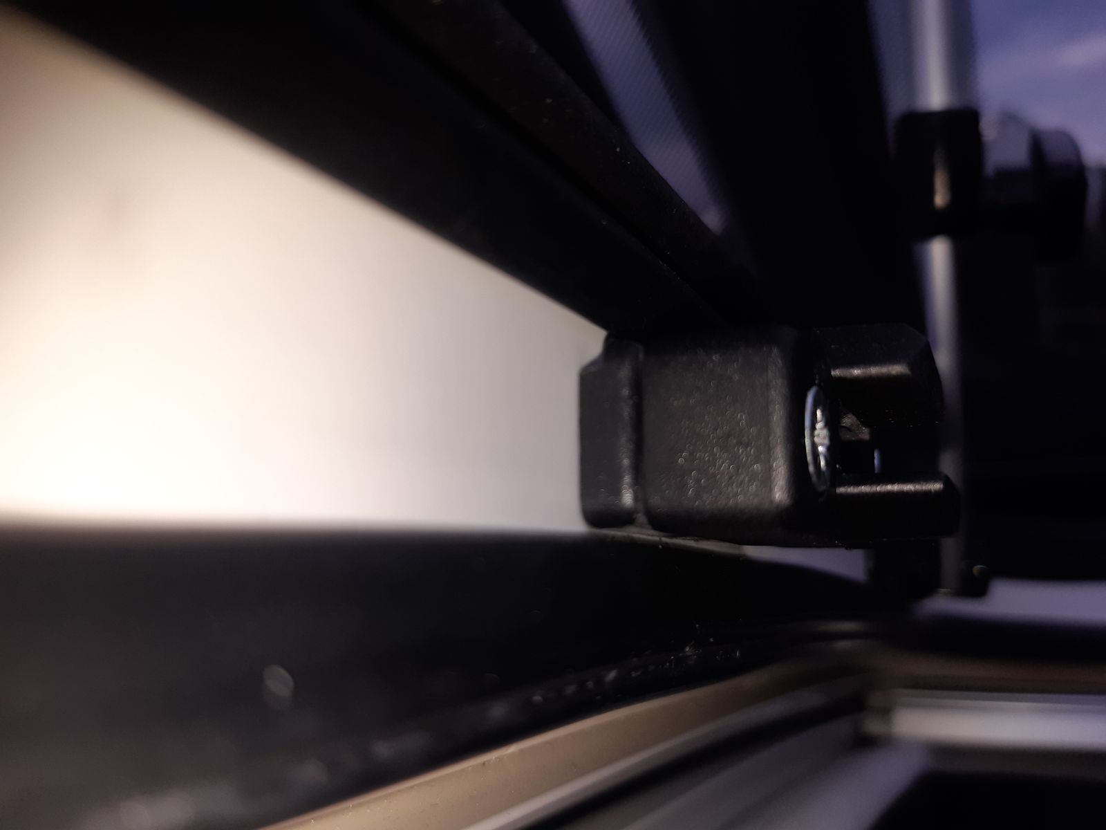

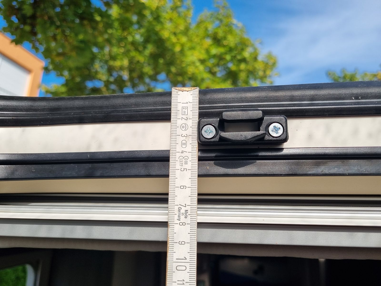

    Die Veriegelung auf der linken Seite hatte irgendwie keine Überlappung mit Ihrem Gegenstück. Dafür habe ich mir ein Distanzstück angefertigt. Einfach eine Gegenstück mit niedriger Grundplatte bestellen (Polyplastic-Veriegelung) und die überstehenden Plattformen, wo die Veriegelung drübergleitet, absägen. Schon passt es wieder perfekt:
    Dann noch die Aufsteller mit schwarzem Kabelbinder entklappert. Das untere Gelenk hat dann weniger Spiel und rutscht nicht auf der Achse hin und her. Der Kabelbinder fällt kaum auf:
    Einmal editiert, zuletzt von mnagel ()
  • Also: Bei ist da nix verklebt. Genauer gesagt: Die Stossstellen sind auch nicht besonders exakt zugeschnitten und es klafft ein Spalt.
    Kurios - bei mir ist die Nahtstelle verklebt. Da hat wohl in deinem Fall der Monteur gerade keine Lust dazu gehabt.

    Marcus habe mir das gerade nochmals angeschaut,
    die Stoßstellen sind auch bei mir vorne und unverklebt.
    Durch das Ganier ist der vordere Bereich sehr gut geschützt und da dürfte so gut wie kein Wasser oder Schmutz jemals hinkommen. Auf der Rückseite kann dagegen stehendes Wasser eindringen, auch während der Fahrt wird sich es eher hier seinen Weg suchen

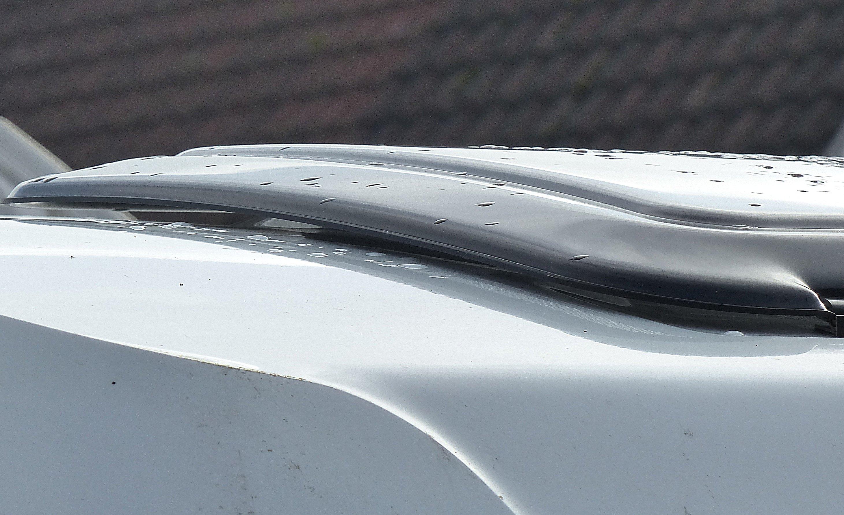

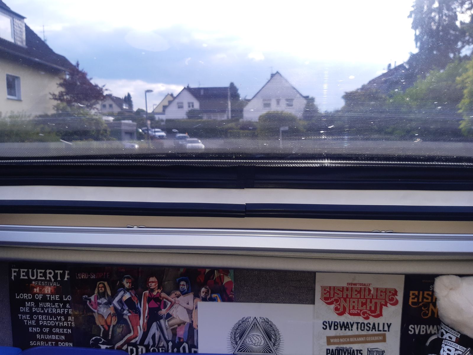

    ich hab heute unser Womo vom Händler geholt.

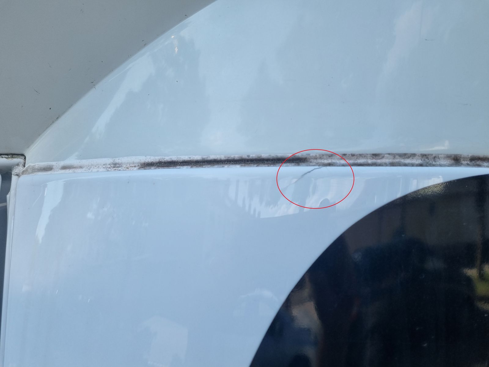

    Dabei wurden eine Gasprüfung, Dichtigkeitsprüfung gemacht und die Dichtung vom Skyroof getauscht. Der Tausch der Dichtung wurde mit ca. 60,- Euro berechnet.
    Die Dichtigkeitsprüfung hab ich kurz vor Ablauf der Garantie (5 Jahre) machen lassen. Dabei wurden zwei Haarrisse festgestelllt. einer an der Seite links
    und einer am rechts am Dach über dem Fahrerhaus
    Die Risse wurden Hobby gemeldet und der Antrag gestellt, dass der Schaden auf Garantie ausgebessert wird
    Die Dichtung ist nun deutlich höher
    Daher kann ich das Dach nun nur noch in der Zwischenstellung schließen.
    Und ich konnte feststellen, dass die Windgeräusche deutlich reduziert wurden.
