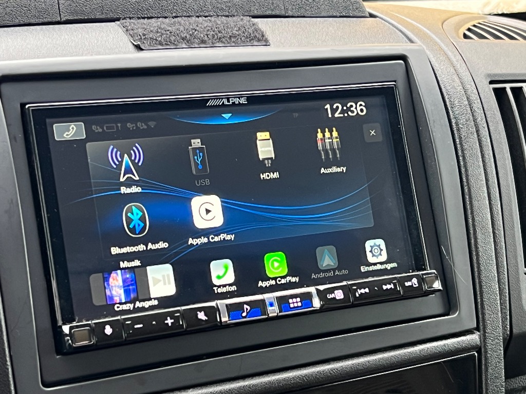

    Hallo Michael,
    der Klang ist schonmal besser als beim Pioneer SPH-DA 130DAB, zumal die Einstellmöglichkeiten erheblich umfangreicher sind. Bedienung CarPlay über Bluetooth / WiFi ist auch komfortabler als über Kabel. Mal sehen, wie der parallele Betrieb von zwei Geräten funktioniert, also iPhone und zusätzlich Mediaplayer über USB.
    Vermutlich werde ich im Februar ausführlicher testen, wenn wir wieder unterwegs sind.

    pünktlich nach Ablauf der Garantie ist mein Pioneer SPH-DA 130DAB ausgefallen. Es startet nicht mehr zuverlässig, manchmal nur nach "Hard-Reset" also Sicherung ziehen, zudem spinnt das Display und zeigt gelegentlich nur Streifen.
    Schade, da ich das Radio 2020 neu für 295€ gekauft hatte (aktuell 399€) und eigentlich recht zufrieden war (CarPlay etc.) Ich habe alles durchgemessen, die Verkabelung geprüft, aber es sieht echt nach Hardware-Fehler aus.
    Hat jemand ähnliche Erfahrungen mit diesem Modell oder allgemein mit der Qualität von Pioneer?
    Jedenfalls musste ich mich nun nach einer Alternative umsehen und habe mich für ein Alpine iLX-705D entschieden (mit neuem Einbaurahmen und Blende 600€). Das Gerät hat einige Vorteile zum Pioneer (Wifi, Klangqualität...) Mal schauen, wie sich dieses nun im Alltag schlägt.

    Hallo Gemeinde,
    nachdem kurz nach Ende der Garantie mein Pioneer SPH-DA 130DAB ausgefallen ist (startet nicht mehr zuverlässig, manchmal Display nur Streifen), musste ich mich nach einer Alternative umsehen und habe nun ein Alpine iLX-705D verbaut. Bei der Installation nutzte ich weiter meine damals selbst verbaute DAB-Scheibenantenne, obwohl ich mit der Empfangsqualität nicht wirklich zufrieden war. Nun ist mir aufgefallen, dass im Kabelbaum der Radiovorbereitung ein türkisfarbenen Fakra-Stecker ankommt.
    Laut Fakra-Farbcode müsste dieser Anschluss jedoch für GPS, Navigation, Telematik sein (Radio wäre demnach ein schwarzer oder weißer Stecker). Im Netz habe ich jedoch Beiträge gefunden, die diesen türkisfarbenen (oder blau-grünen) Stecker als DAB-Anschluss beschreiben. Allerdings wird auch gesagt, dass noch lange keine DAB-Antenne verbaut sein muss. Mein Vantana ist Bj2020 mit Radiovorbereitung.
    Kann mir jemand helfen? Mit einem entsprechenden Adapterkabel (Fakra auf SMB) könnte man den Anschluss nutzen - so er denn überhaupt einen Antennenanschluss darstellt. Bevor ich mir jedoch für knapp 10€ den Adapter kaufe und das Radio wieder rausnehme, wollte ich hier erstmal nachfragen...
