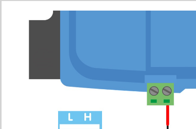

ich habe da D+ Signal über Klemme E27 genommen. Da musste ich aber festestellen das ein Relais schaltet und eine Spannung von ca 3v freigibt.
ich werde mal versuchen das Signal von Klemme E3 oder mit dem Minus D- aus der B Säule
Zitat von "Hartmut post=95370 userid=63"Alles anzeigen
wenn D+ richtig angeschlossen ist, ist funktioniert der Regler eigentlich problemlos: Das macht er leider nicht.
Rechts am grünen Terminal D+ auflegen.
Die Motorlauferkennung funktioniert nur, wenn die Starterbatteriepolspannung einen bestimmten Wert überschreitet, d.h. wenn die Lichtmaschine wirklich lädt und so die Polspannung nach oben treibt. Und da liegt die Krux..., das tut sie nämlich nicht immer (weil sie ja "schlau" ist)
Ergo: Entweder D+ oder Fernschalter (bei Fernschalter die Reihenfolge gem. Anleitung S. 4, Kapitel 4.3 beachten)
Alternative: Einen Fachmann ran lassen Na da habe ich doch mal den Support von Victron angeschrieben.
Aber leider fehlen mir immer noch die richtigen Einstellungen.
Wenn du da noch eine kreative Lösung hast würde ich mich freuen. -
Ich habe schon alles versucht „ mit D+, geschaltet über die Zündung und massig Einstellungen „
aber alles nicht zufriedenstellend. -
Hallo, ich brauche mal euer Wissen. Ich habe einen Victron Orion-Tr Smart DC-DC-Ladebooster nicht isoliert verbaut.
Leider finde ich im Netz keine vernünftige Aussage zu den Einstellungen damit der Ladebooster das macht was er soll. Das Problem ist folgendes:Wenn ich den Motor Starte passiert nichts.Wenn ich jetzt die Startspannung soweit runterziehe dann fängt er auch sofort an zu laden. Es muss doch eine vernünftige Einstellung geben ohne die Starterbatterie von der Spannung so weit runter zu ziehen. Wer hat von euch den gleichen Ladebooster verbaut und hat keine Probleme und wie sind die Richtigen Einstellungen? -
