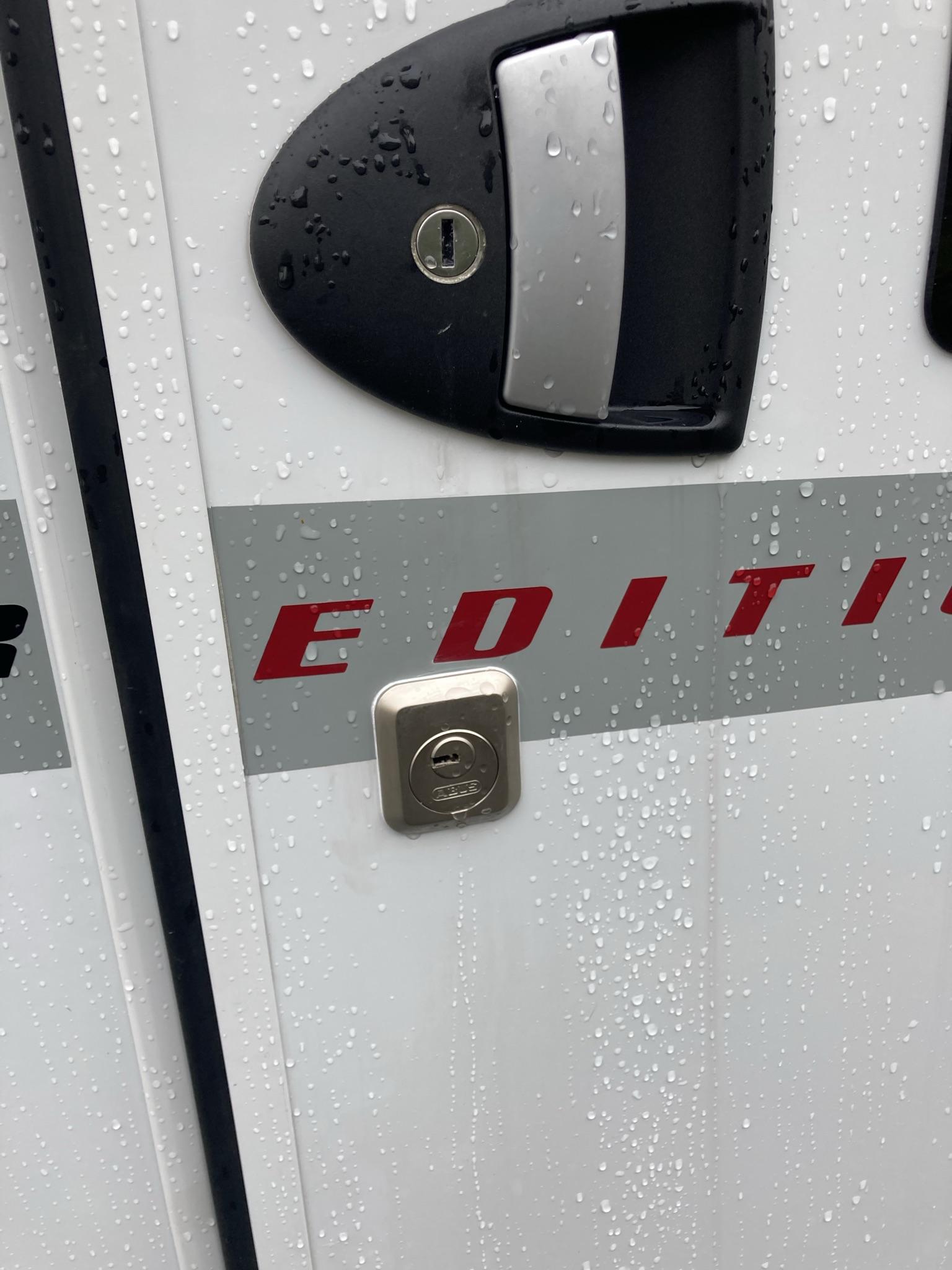

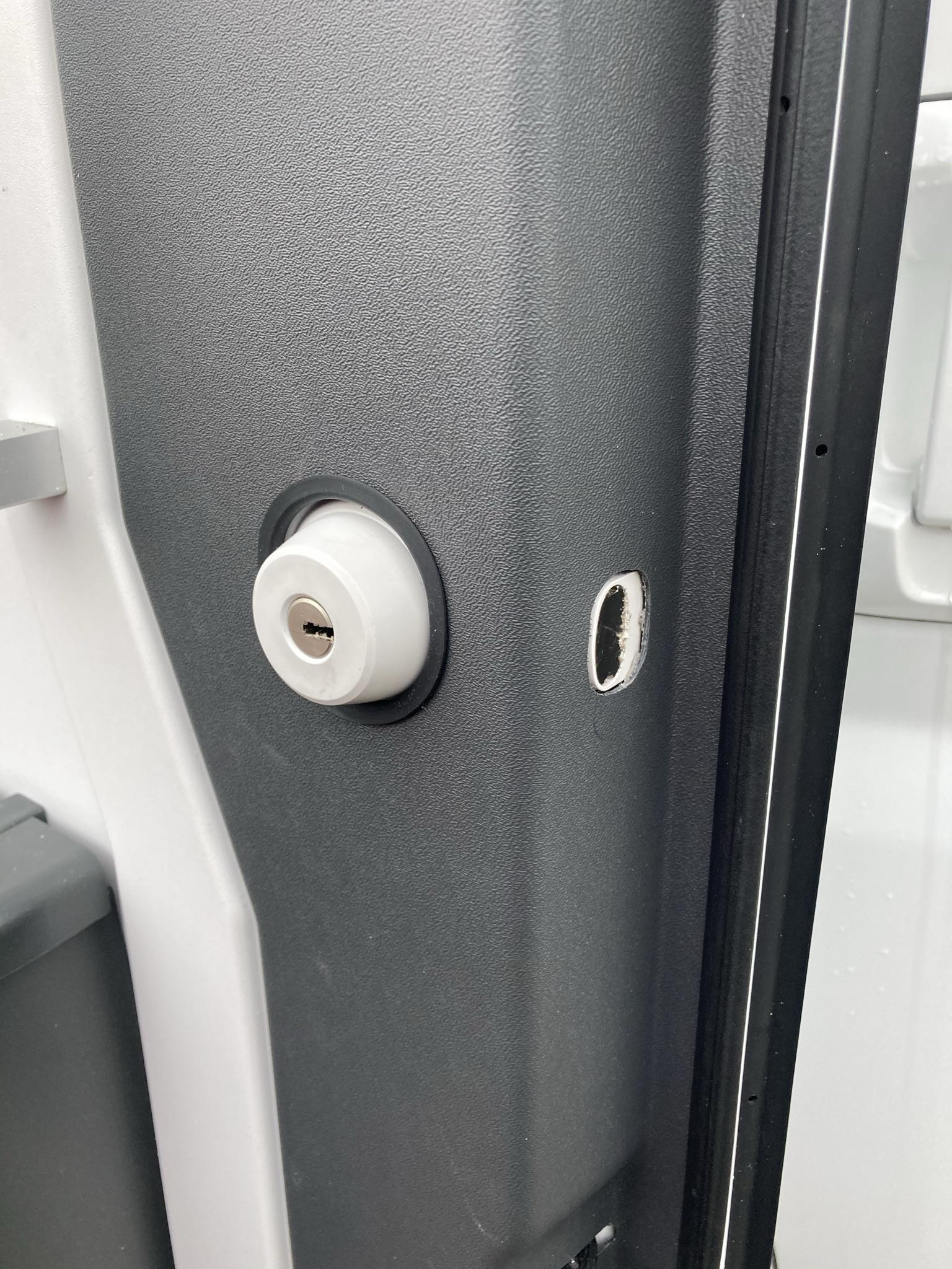

Hallo Andreas,
kannst Du mir mitteilen, welches Schloss von Abus genau Du verbaut hast. Und wie schließt der Riegel am Aufbau ab? Musstest du dazu auch Änderungen ( außer den Auschnitten) an der Türe vornehmen?
Danke im Voraus und Gruß Josef
Hallo Josef
ich habe das Schoss genommen.
https://mobil.abus.com/de/Priv…oesser/7025-W-EK?type=pdp
Wir sind überlegen noch, ob wir auch in die Garage noch welche einbauen. Dank Schlüsselkarte können wir sie gleichschließend machen.
Der Einbau war ein bisschen aufwendiger aber mit etwas handwerklichem Geschick gut machbar. -

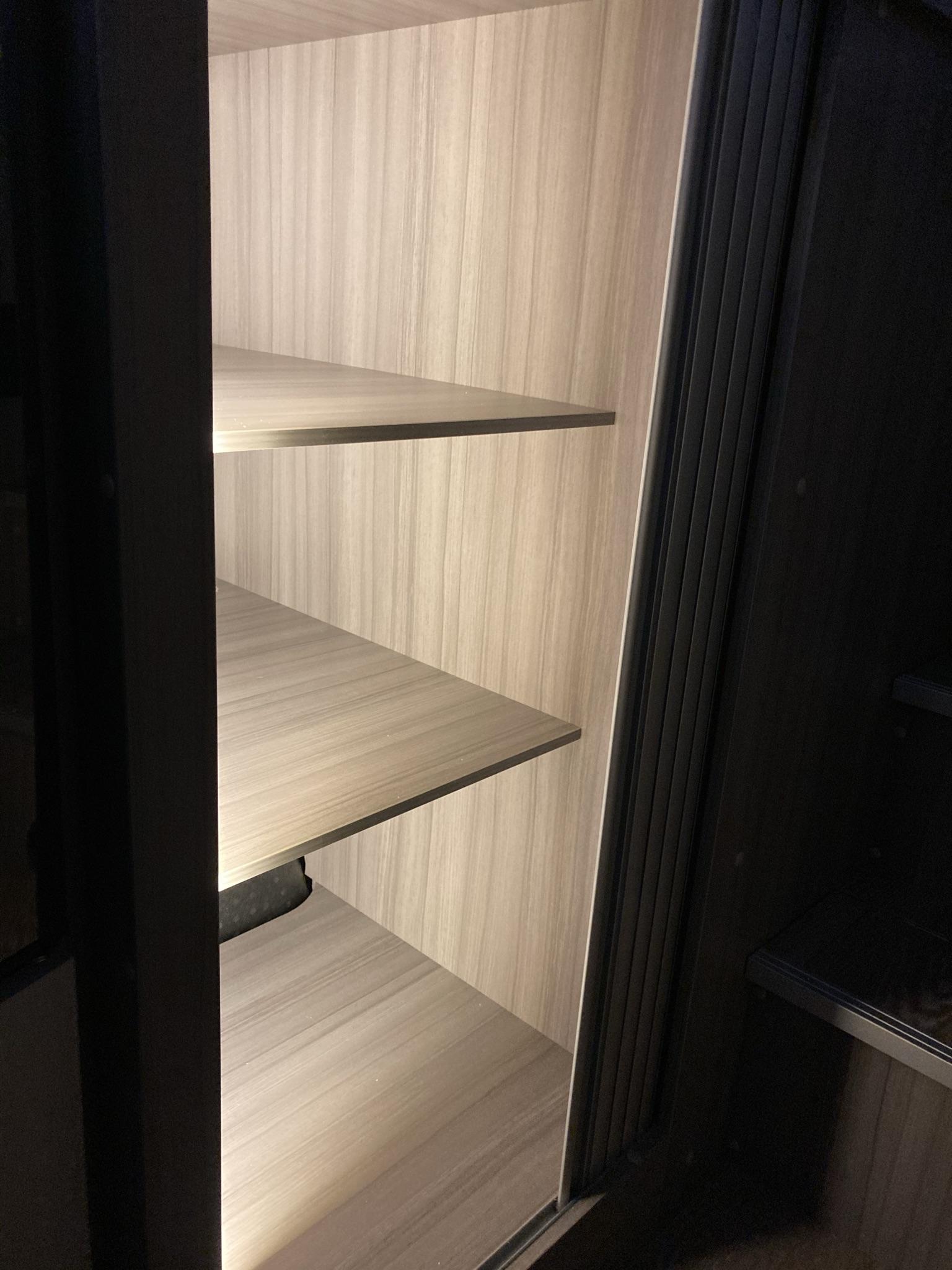

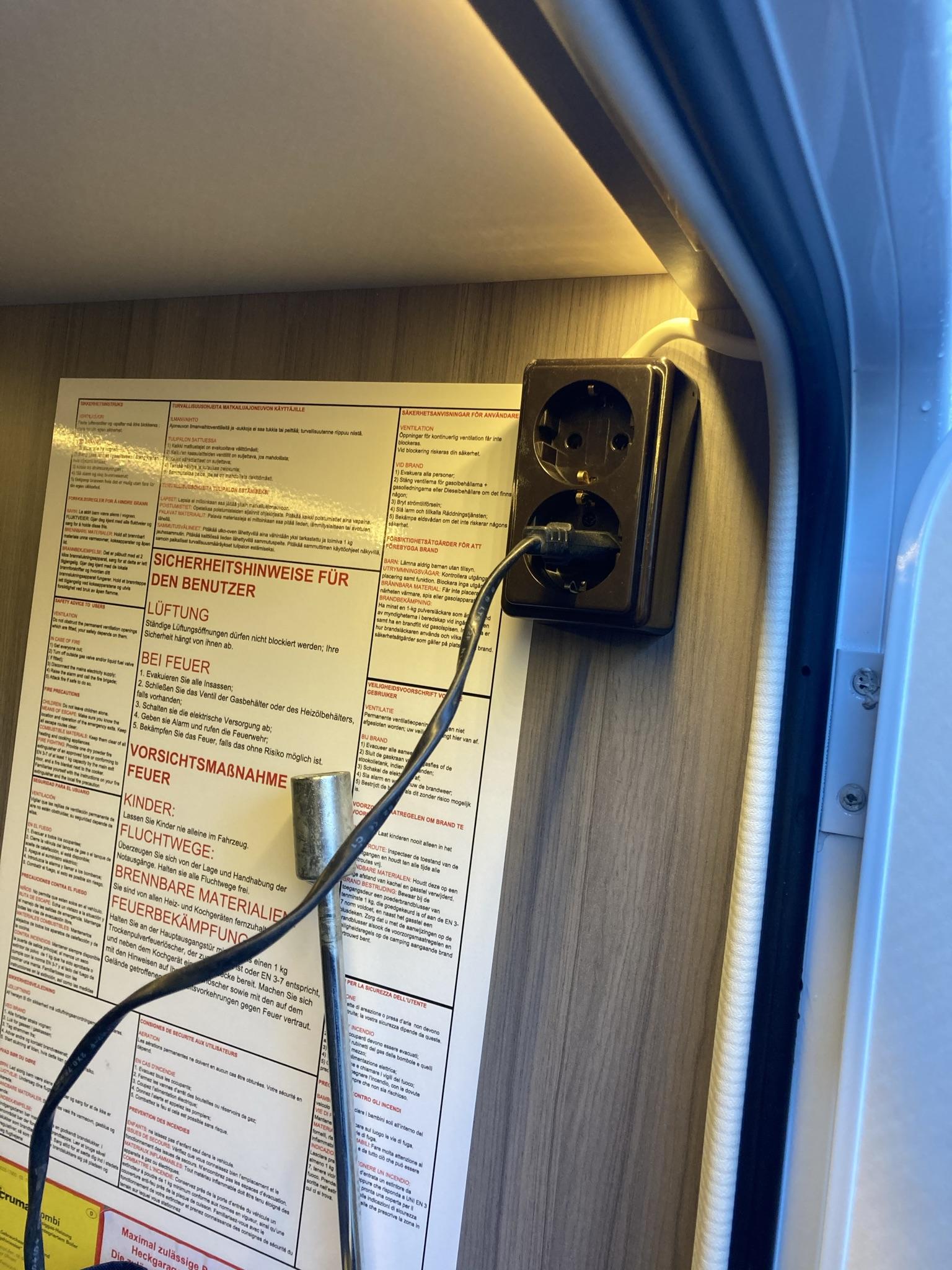

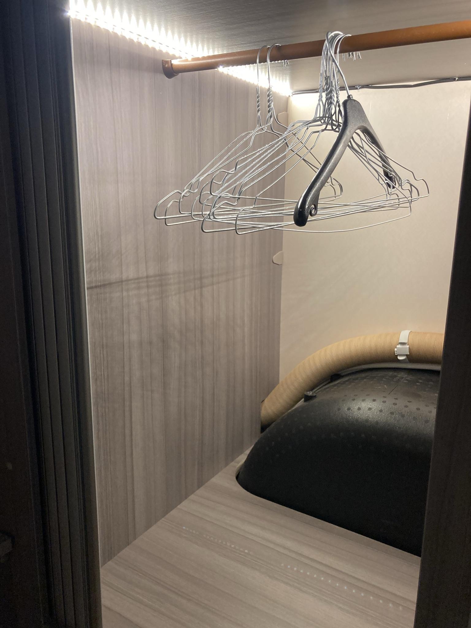

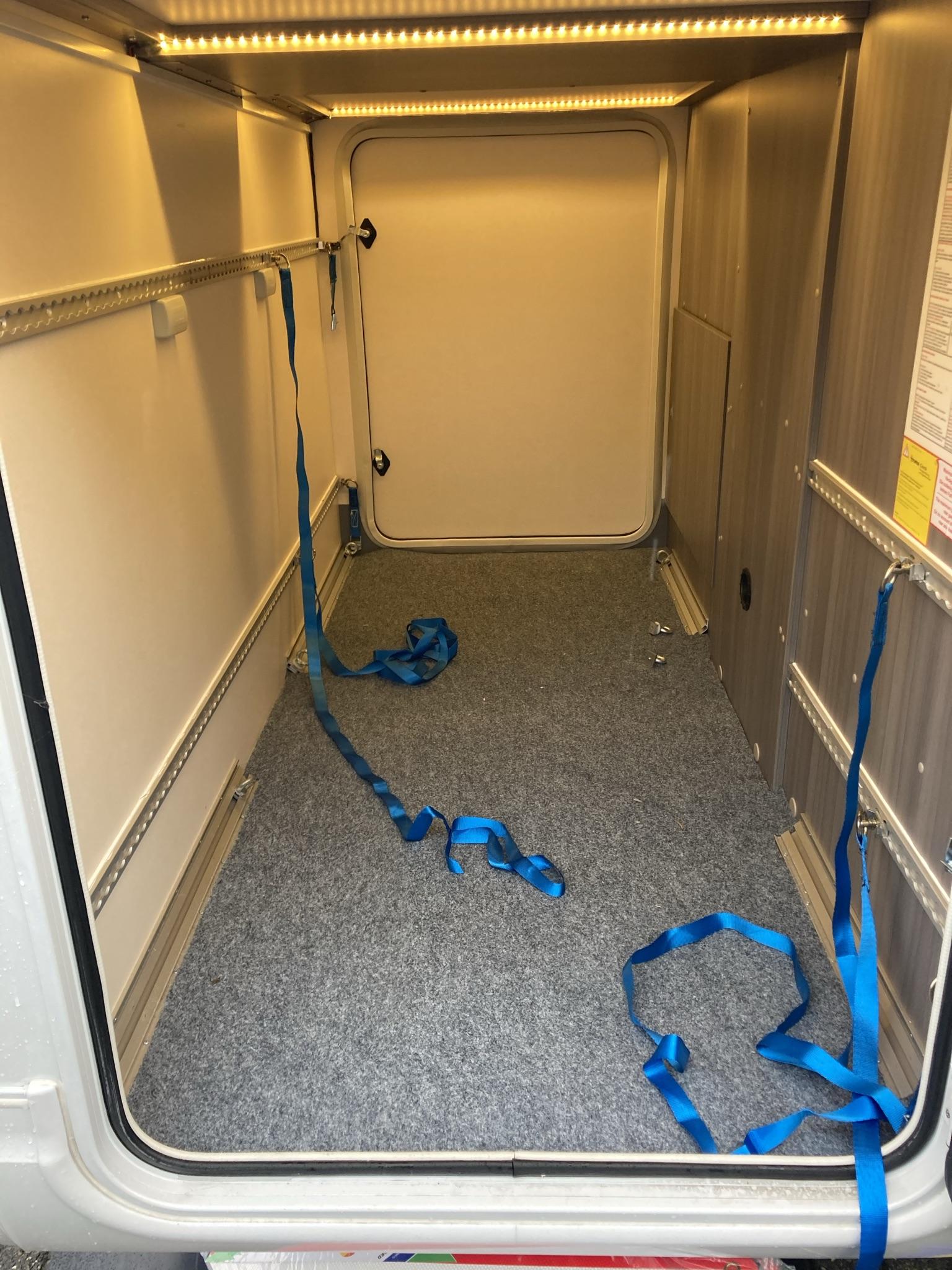

Anfang November, passend zum Lockdown, haben wir unseren Optima Ontour bekommen. Leider hatten wir noch keine Möglichkeit für die Jungfernfahrt. Aus diesem Grund habe wir die Zeit genutzt und ihn schon mal ein wenig auf unsere Bedürfnisse gepimpt.
Dabei rausgekommen sind: 8 neue USB Anschlüsse im Frontbereich, 2x 230V in der Heckgarage für die Akkus unserer Ebikes, Ambiente Beleuchtung in der Dinette und über der Fahrerkabine, Abus Sicherheitsschloss mit Schlüsselkarte für die Aufbautür, Teppich im Bad, Beleuchtung in der Kleiderschränken sowie in der Heckgarage ( Kühlschrank Tür auf = Licht an, Tür zu= Licht aus). Für den sicheren Tranport wurden noch Airline- Schienen montiert, in den unteren Küchenschränken sind jetzt Ausziehkörbe. Auf dem Tisch liegt , ohne ein Kabelsalat, die Aufladestation für Handys und Uhr . Ich hoffe das der Lockdown nicht mehr so lange dauert, da uns die Ideen ausgehen.
