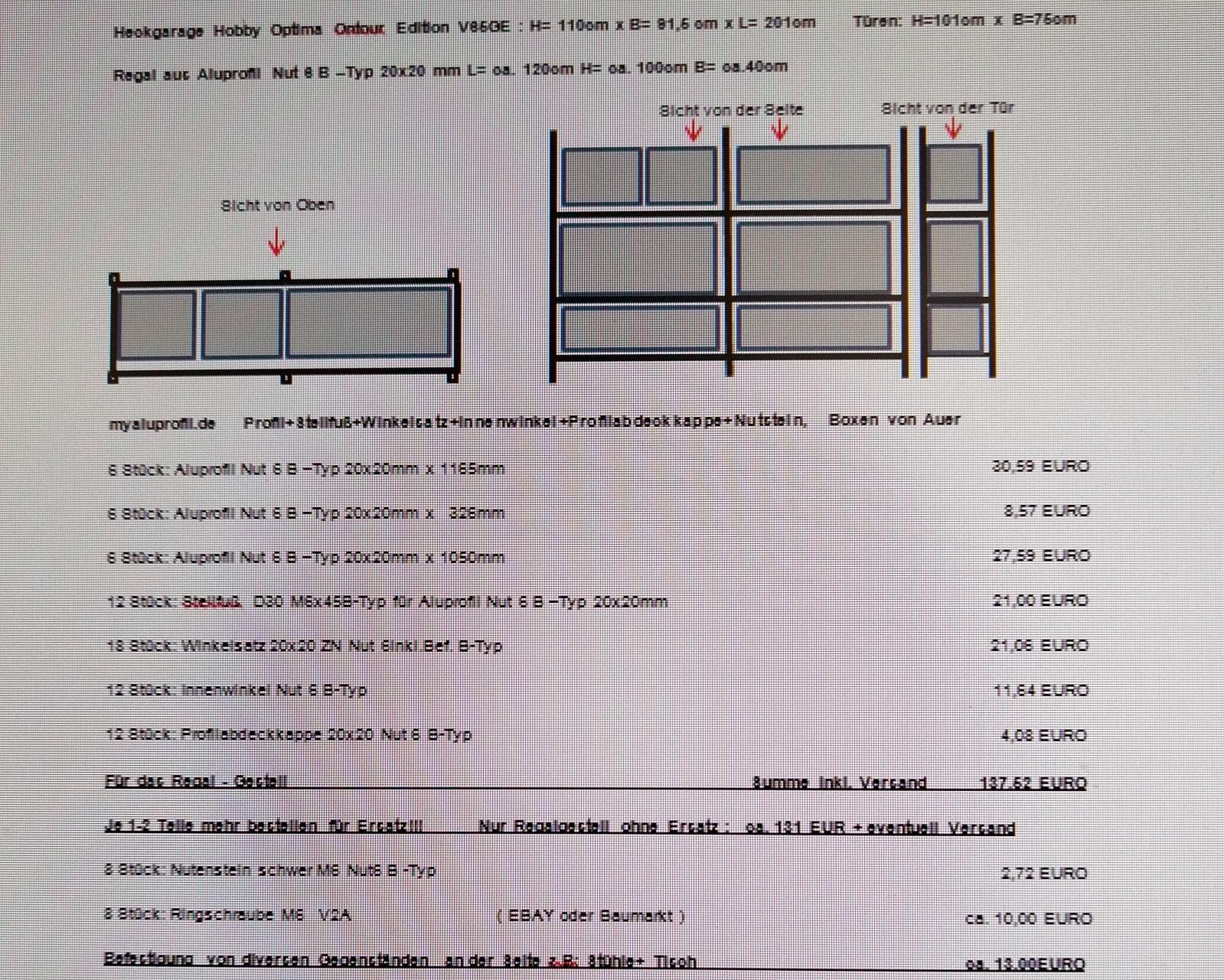

    mir ist ein Fehler unterlaufen 😬.
    Bei der Liste vom Heckgaragen - Regal ist die Länge der 6 Stück NICHT 326 mm sondern 366 mm. Sorry und ein Herzliches Dankeschön an Marco (HonT) der mich Informiert hat 🙏😘.
    Anbei die richtige Liste.
    Bei anderen Eurobehälter als die von mir verwendeten Auer Boxen kann sich das Maß ändern!
    Gruß Dirk
    ACHTUNG!
    Ich habe die 1050mm Stützen gekürzt und nicht wie gestern Abend geschrieben die 1165mm Profile!!!
    War wohl schon zu spät 🙄🤫.
    Das mit dem Kürzen hat den Vorteil, dass das Regal nicht in der Garage zusammen gebaut werden muss. An der Verbindungsstelle habe ich noch einen halb durchgeschnitten Innenwinkel Typ B gegen das Verdrehen der Stütze eingesetzt.

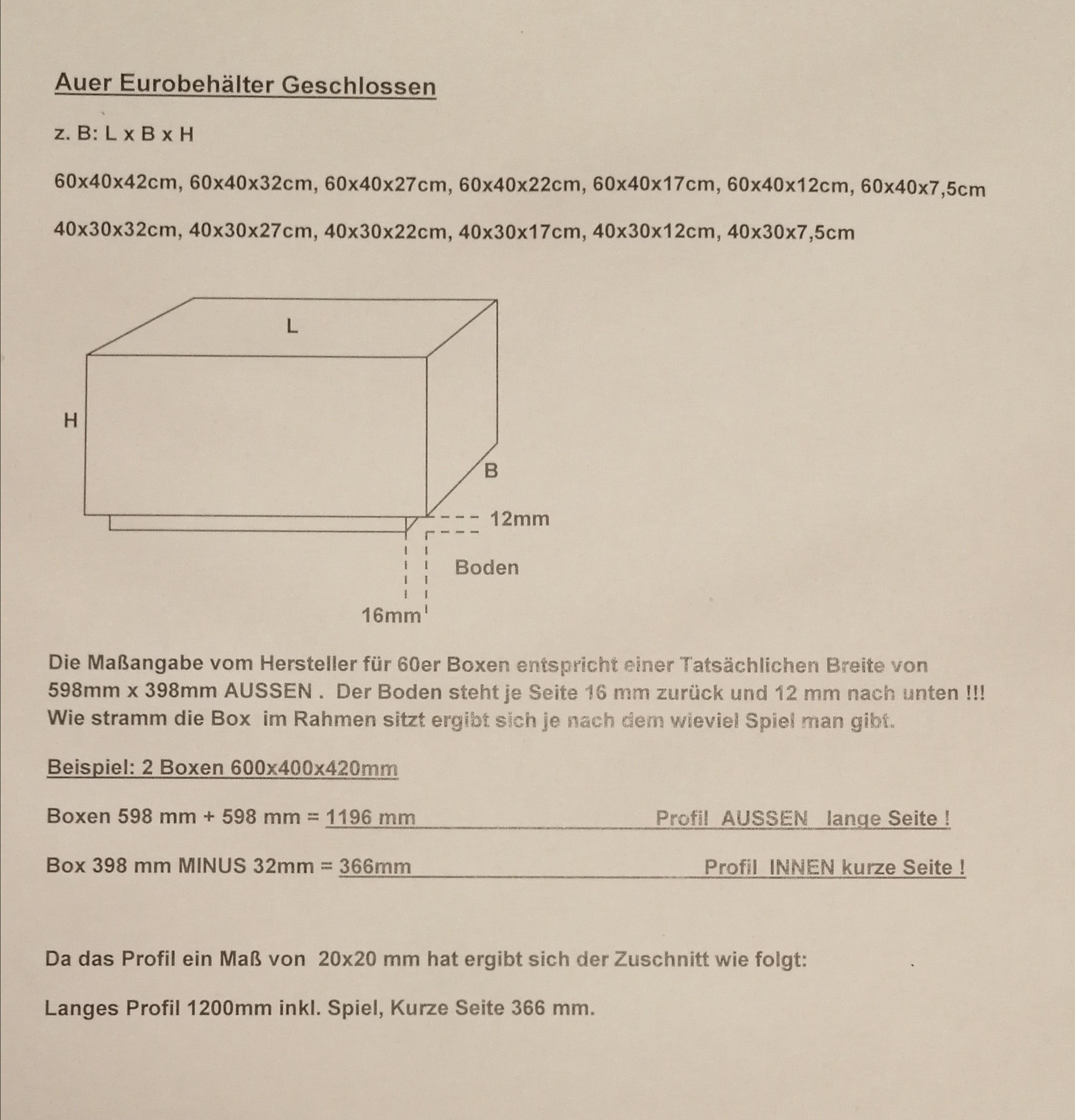

    Es ist ratsam sich erstmal die Boxen zu besorgen, da alle Anbieter unterschiedliche Maße am Bodenabsatz (Stapelbereich) haben. Damit der Rahmen auch relativ stramm sitzt. Ich habe die Boxen von Auer genommen , da sie die meiste Auswahl in der Höhe haben.
    Falls ihr andere Eurobehälter habt können die Maße abweichen oder die Boxen klappern/rutschen und eventuell nicht in den Rahmen passen.
    Gruß Dirk
    da ich per PN nach einer Liste für das Regal gefragt wurde.
    Hier meine Liste:
    Die 6 Stück 1165mm Profile (Senkrechten Stützen) hatte ich ca. 10 - 15 cm gekürzt. Um das Regal besser in die Heckgarage zu bringen. An den Schnittstellen habe ich Gewinde geschnitten und in der Garage die Teile mit Hilfe von Gewindestange M6 zusammen gebaut.
    Ich wünsche viel Spaß beim zusammen bauen.
    Gruß Dirk

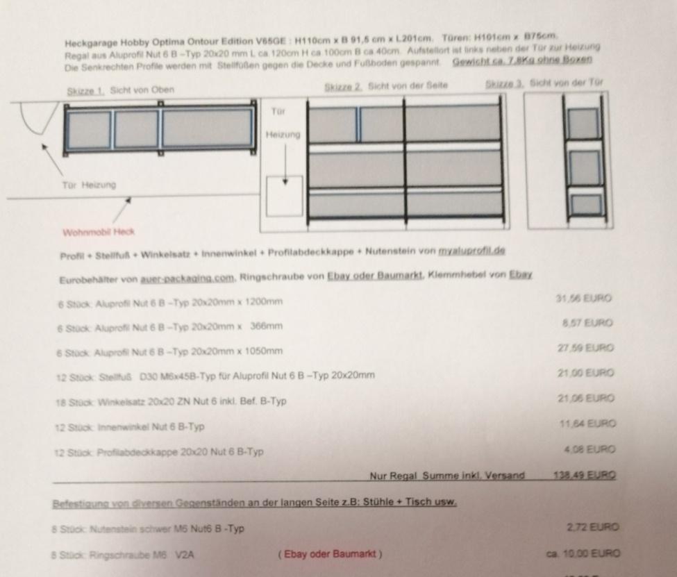

    Das System ist selbst zusammenstellt von my aluprofil und die Boxen von Auer (haben die größte Auswahl) Kosten des Regalgestell ca. 150 Euro, Gewicht ca. 7,8 kg, L= 120cm B= 45 m, H = 110cm alles ca. Die Profile 2x2 cm B Typ, man kann alle auf den mm zuschneiden lassen. Die Boxen hatte ich zum Teil schon. Auf der Fahrerseite ist LED und ein Lichtschalter nachgerüstet. 2 x Airlineschienen an der Heckwand und die alten von Hobby verbauten Zurrschienen habe ich über / unter der Heizungstür angepasst.
