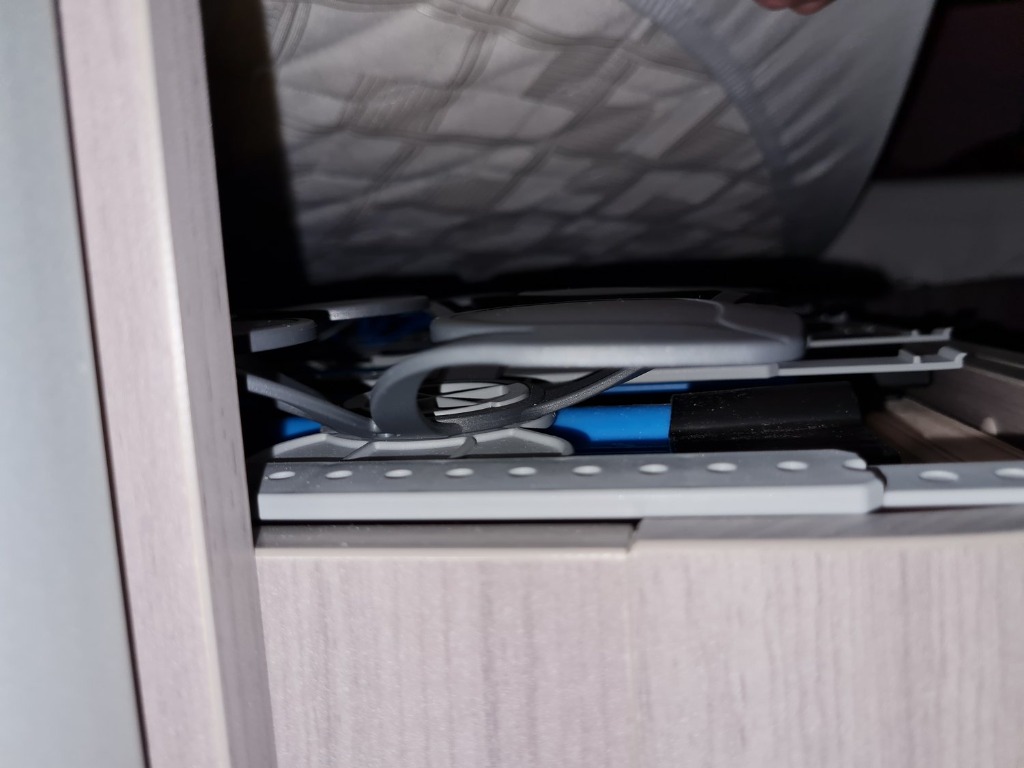

Hallo Steuermann,
ich habe eben noch ein paar weitere Bilder gemacht, damit man sieht, wie die Matratzen durch die Platten hoch gehalten werden.
Das CUBEcamp ist mit 3,2 cm etwas niedriger als das Froli-System und pro Bett auch etwa 1kg leichter (alle Angaben lt jeweiliger Homepage).
Die Teller werden durch die Matratze nicht (oder nur wenig) zusammengedrückt, wie man auch auf den Bildern sieht.
Dadurch, dass wir die Lattenroste unter dem CUBEcamp gelassen haben, addieren sich Federwirkung des Lattenrostes und von CUBEcamp.
Für uns jedenfalls ist es ist es um einiges bequemer als nur mit Lattenrost. -

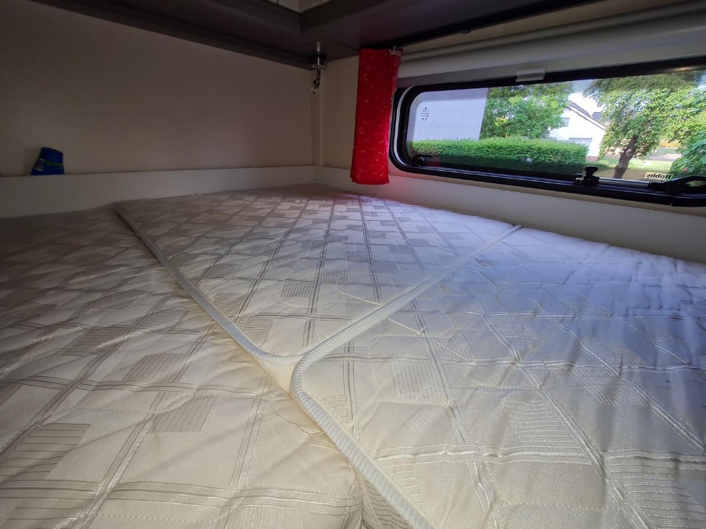

Angelika und ich waren der Meinung, dass trotz des Lattenrostes die Betten etwas bequemer sein könnten.
Wir haben daher auf Empfehlung von Michael das System von CubeCamp eingebaut.
Ich habe die Teller-Elemente einfach auf den Lattenrost gelegt.
Der Einbau ist unproblematisch (wenn auch Daumen-strapazierend), mit ein bisschen Rumprobieren passen (beim V65GE) die Elemente so perfekt, dass diese nicht gesondert per Verschraubung oder mit Kabelbindern gesichert werden müssen.
Auch muss nichts abgeschnitten werden oder so.Das mag aber von Hobby-Modell zu Hobby-Modell unterschiedlich sein.
Was wir nicht erwartet hatten: Obwohl von CubeCamp eine Aufbauhöhe von ca. 3,5 cm angegeben werden, hat sich die tatsächliche Aufbauhöhe der Matratzen nicht großartig geändert.Das kann man gut an dem Mittelstück sehen, unter dem das Cubesystem nicht installiert ist und das nicht wirklich viel tiefer liegt.
Die Matratzen sind übrigens noch die serienmäßigen.Nach zwei verlängerten Wochenenden zum Testen können wir sagen: der Schlafkomfort hat sich wirklich verbessert, wir schlafen jetzt fast so gut wie zuhause.

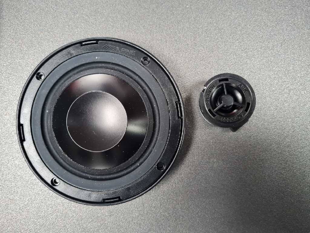

Hallo Peter,
der Klang ist um einiges besser, kein Vergleich zu den Serienlautsprechern.
Während der Fahrt haben wir sie allerdings noch nicht gehört / getestet, aber ich gehe davon aus, dass es da auch einen signifikanten Unterschied geben wird.Die Türlautsprecher habe ich nicht deaktiviert, vermutlich lassen wir die auch drin als "Bassbox"

Ich hab´s heute getan und die Lautsprecher eingebaut
Der Einbau ist wirklich einfach und gemütlich in 1,5 Stunden erledigt.
Im Internet gibt es mehrere Videos zum Einbau, die wirklich hilfreich sind.
Ein wenig Überwindung bedarf es, die seitlichen Verblendungen herauszuhebeln, aber die sind mit recht stabilen Clipsen befestigt.Die Halterungen habe ich mit Spax-Schrauben befestigt.
Hilfreich ist es, für die Schraubarbeiten eine Bosch-Ixo mit Winkelgetriebe zu benutzen.
Dieses kleine Teil passt fast überall rein und man muss nicht mit langen Schraubendrehern rumwerken.Das Ergebnis sieht recht ordentlich aus
Nur mal zum Vergleich: die Alpine-Lautsprecher und die serienmäßig eingebauten.
