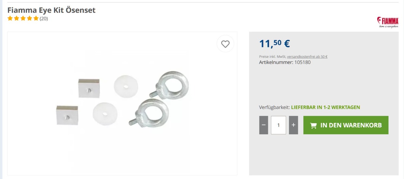

    Hobby verbaut keine Airline-Schienen, das ist irgend eine andere Ausführung. Diese Zurrösen passen in die Schienen im Gepäckraum:
    https://www.fritz-berger.de/ar…-oesenset-2134?varid=8597

    Diese Dinger hatte ich auch schon mal auf dem Schirm, aber es steht dort nicht, wie groß und dick die Platten sind. Rein vom optischen würde ich sagen, passt nicht, zu dick. Aber ich kann mich natürlich auch täuschen.

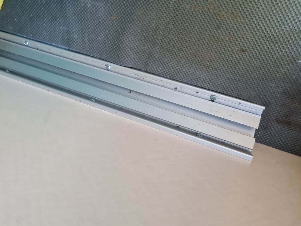

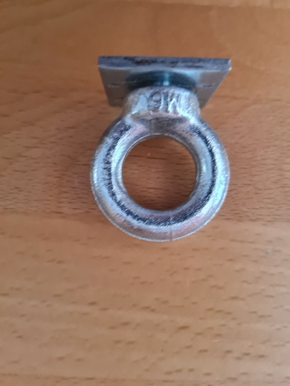

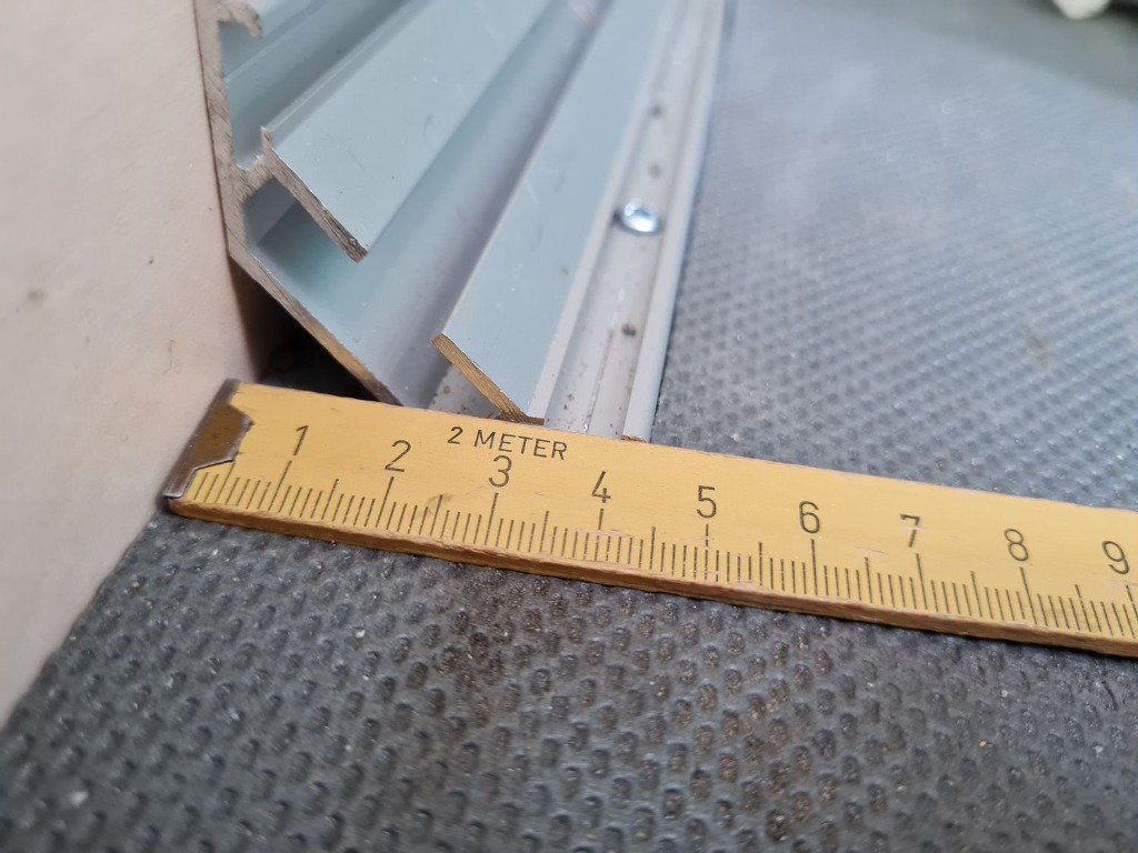

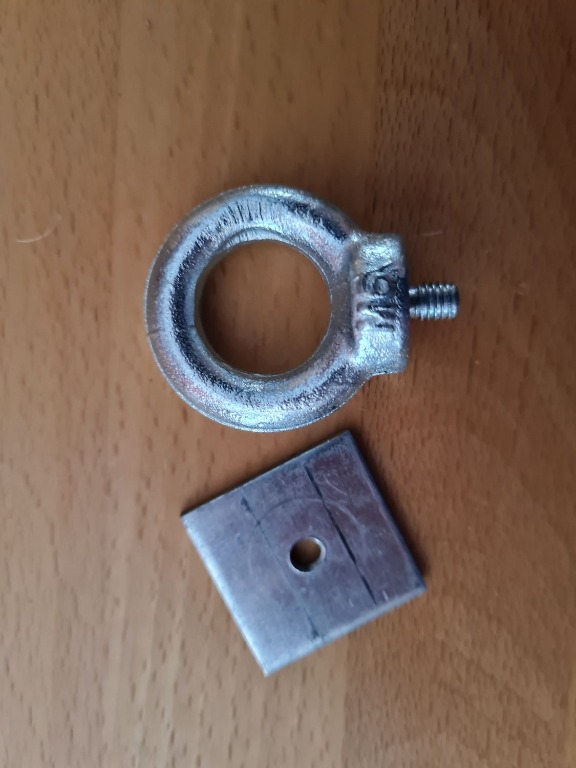

  • die Leiste ist keine typische Airlineschiene.
    ich habe mal ein paar Fotos angehängt.
    Die Öse ist 08/15, gibt es bei uns im Baumark (Bauhaus)
    das Problem (für mich) ist die quadratische Platte (3x3cm und ca 3mm dick)
    Eigentlich nur etwas Metallplatte mit einem Loch und Gewinde drin, aber nicht zu bekommen.

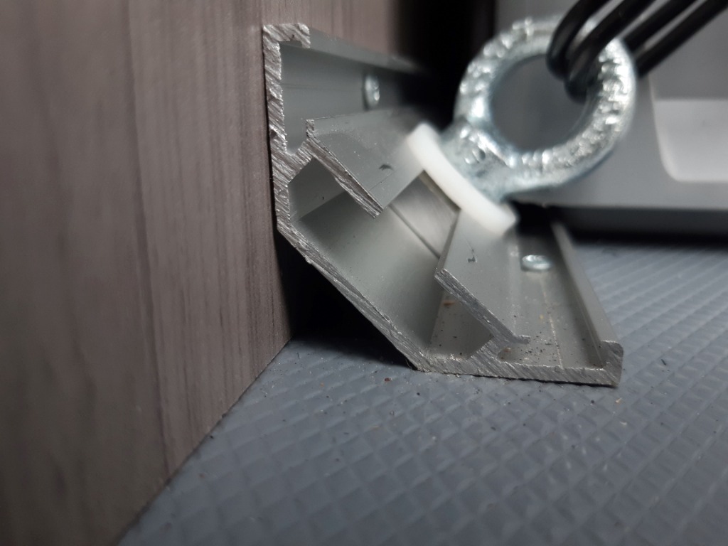

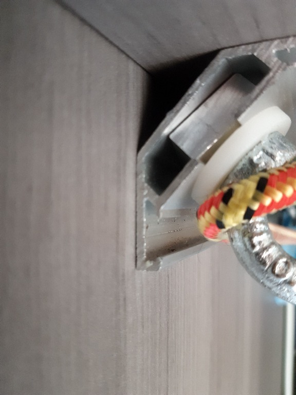

    Hallo Peter,
    in meinem HOOE BJ 2020 passen diese Fiamma-Zurrösen. Diese sind mit dem dicken Nutenstein deutlich forschlüssiger und stabiler als die originalen Hobby-Dinger (rosten schön vor sich hin, und das Nutenstein(-blech) wirkt, als hätter der Pack-An in Fockbek aus Metallresten was zurecht gedengelt).

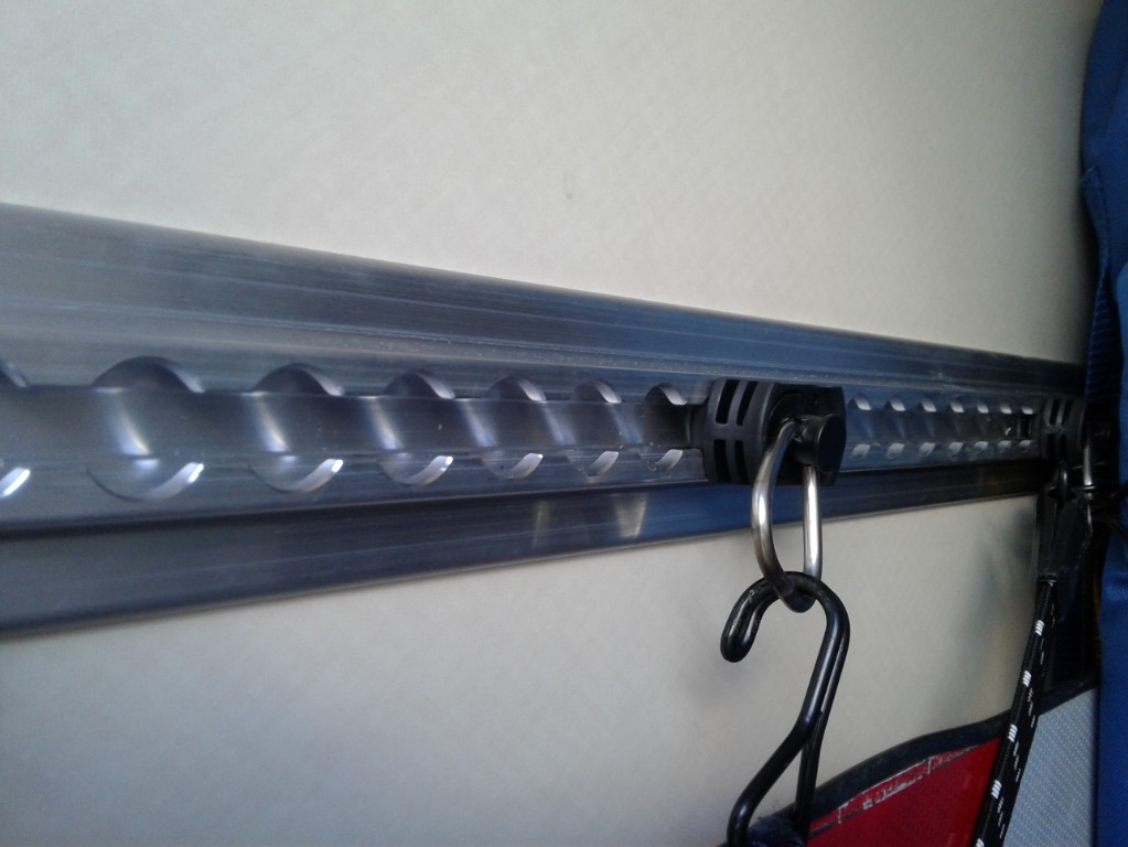

  • Zitat von "TomDH post=99842 userid=6131"

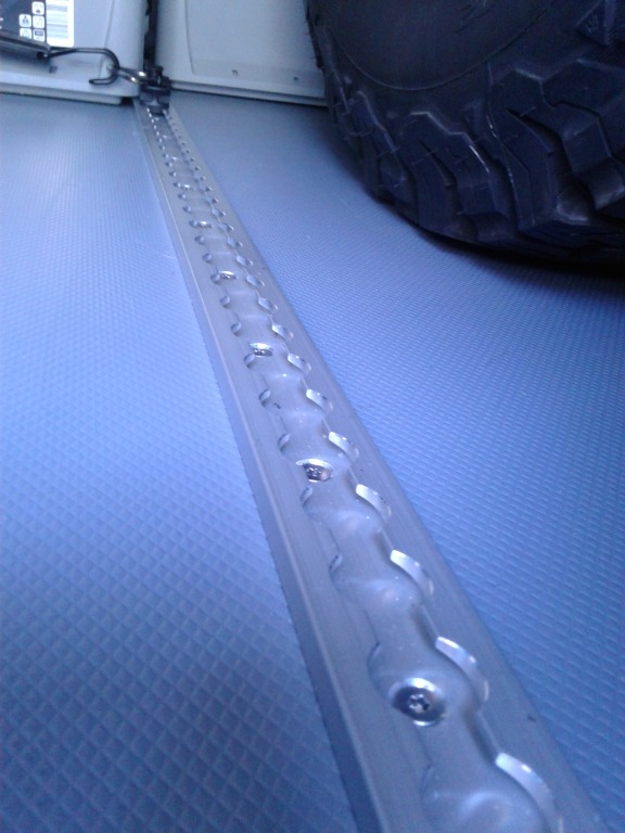

    Nur zur Demonstration; Airline-Schienen sehen so aus:
  • ich wollte ja eigentlich Fotos einstellen, aber irgendwie hakt die Forensoftware bzw. sitzt vermutlich mal wieder das Problem 40 cm vor dem Bildschirm
    edit: das Problem ist der Firefox -Browser nicht das Forum oder der User
    hier die Fotos

  • Hallo Marcus,
    super, vielen Dank für die Bilder. Dass die Nutensteine (auf das Wort muss man auch erstmal kommen) dicker sind als die von Hobby, ist also nicht nur mein optischer Eindruck. Aber wenn sie passen, ist ja alles ok. Vielen Dank!

  • Das Set von Fiamma, siehe Link oben, passen normalerweise. Eventuell ist ein mm zuviel, sodass man den Nutenstein etwas anschmiergeln muss.

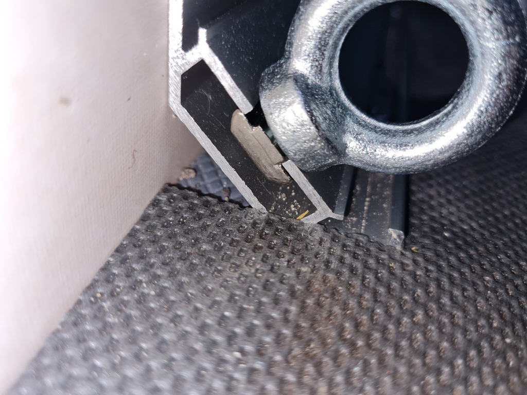

  • Zitat von "J.Picard post=99893 userid=5991"
    Auf den Link mit den Nutensteinen bin ich gespannt, ob es funktioniert.

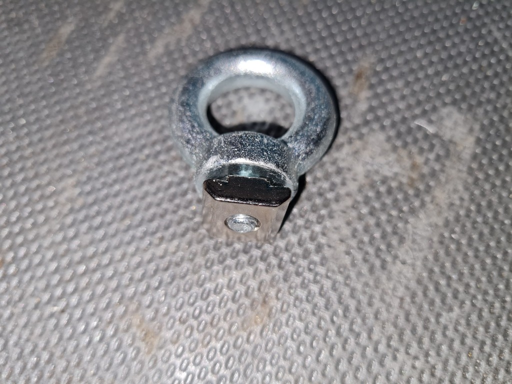

    Die Nutensteine sind angekommen, sie passen, dürften aber etwas größer sein.
    Sie sind aber so groß, dass sie nicht aus dem Schlitz der Leiste rausrutschen, das ist mit das wichtigste.
    Die Nut verhindert, dass sich der Stein in der Leiste dreht, jedenfalls wenn man an der Öse zieht.
    Ansonsten dreht sich der Stein in der Leiste, weil er nicht groß genug ist, um sich zu verkannten.
    Die Nutensteine sind nicht optimal, aber bessere / größere, die noch passen, habe ich noch nicht gefunden.

  • Guckst Du z.B. hier:
    https://www.smt-montagetechnik.de/nutenstein.htm
    Da sollte doch was passenderes zu finden sein. Für mein Baugefühl sind die kleinen Nutensteine von Amazon absolut grenzwertig. Die Nutensteine sollen ja nicht nur die Ringöse an Ort und Stelle halten, sondern auch die dynamischen Lasten des verzurrten Gepäcks aufnehmen. Auf den Fotos ist ja kaum flächige Überlappung von Stein und Schiene vorhanden.
