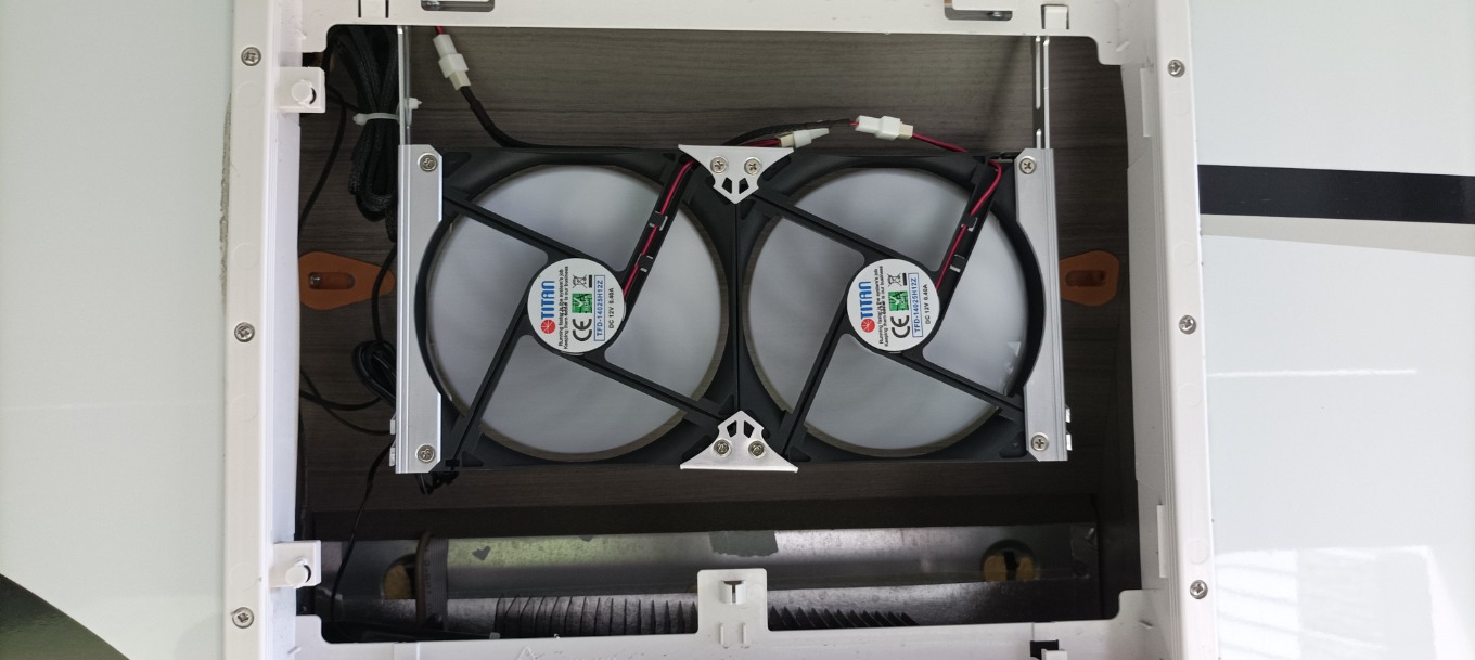

Hallo zusammen
den Lüftereinbau gegen den Wärmestau kann ich ebenfalls nur empfehlen. Seit Einbau auch bei 36° Außentemperatur Eisfach immer deutlich im Minus, Kühlfach max 15°. Früher Eisfach im Plus-Bereich, Kühli über 20°
MfG, Richard -
Hallo Frank,
MfG, Richard -

Hi Gemeinde,
hab letztens kleine Bastelarbeiten vorgenommen:
A) Trittstufe und Einstiege mit Fußabstreifern versehen und
B) Kühlschranklüfter eingebaut
Die Fußabstreifer habe ich mit langen Kabelbindern befestigt, die im Einstieg mit den vorhandenen Schrauben für die Kunststoffverkleidung.
Als Kühlschranklüfter habe ich die TITAN 140 verwendet, die Steuerung hierfür im ersten Oberschrank hinter dem Kühlschrank eingebaut.
Anlass für den Lüfter waren Plusgrade im Eisfach und 20° im Kühlfach. Ich hoffe jetzt auf deutliche Besserung.
Liebe Grüße, Richard -
