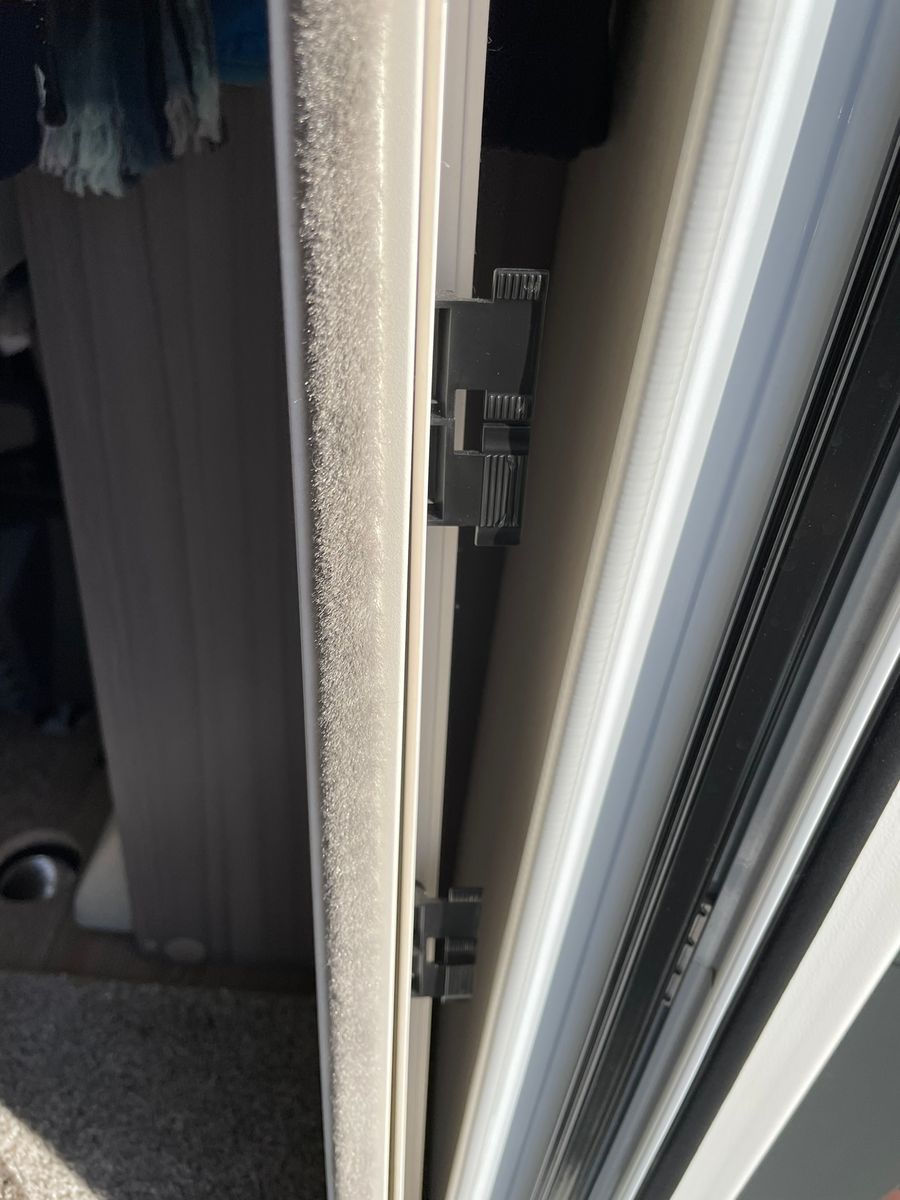

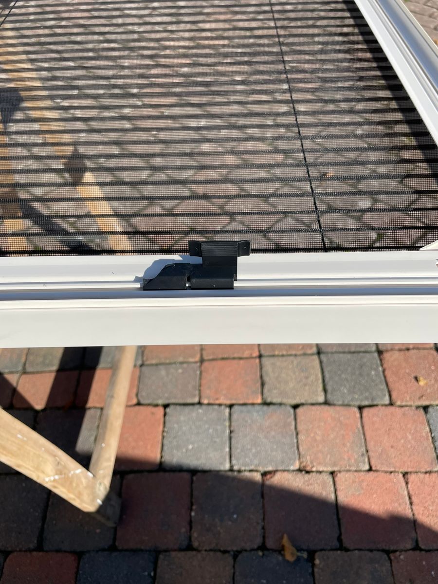

    wenn auch etwas spät, möchte ich hier meine Erfahrung mit dem Ausbau
    der Fliegengittertüre weitergeben.
    So leicht wie bei Marcel ging es bei mir nicht.
    Die Kunststoffhalter welche den Fliegengittertürrahmen in eine Aluleiste
    eingerastet, sitzen sehr stramm.
    Wie man sieht, sind bei mir trotz aller Vorsicht, zwei von 10 Haltern gebrochen. Diese habe ich einfach von doppel auf einfach gekürzt und wieder verwendet.
    Die Fliegengittertüre sitzt auch so wieder super fest.
    Die Muttern der Bügel habe ich auch so wie hier beschrieben,
    mit Schraubensicherung eingeklebt. (breite Türe mit Doppelschließung)
    Ich bin froh, dass alles wieder sitzt. Konstruktiv haben die Hobbykonstrukteure bei der Fliegengittertüre alles richtig gemacht, nur dass die Kunststoffhalter sich extrem in dem Alu festhaken.
    Schön wäre gewesen, wenn Hobby die Muttern der Bügel ab Werk mit Schraubensicherung gesichert hätte.
    Ich hoffe das meine Bilder dem einen oder anderem hienützlich sind.
    Thomas
