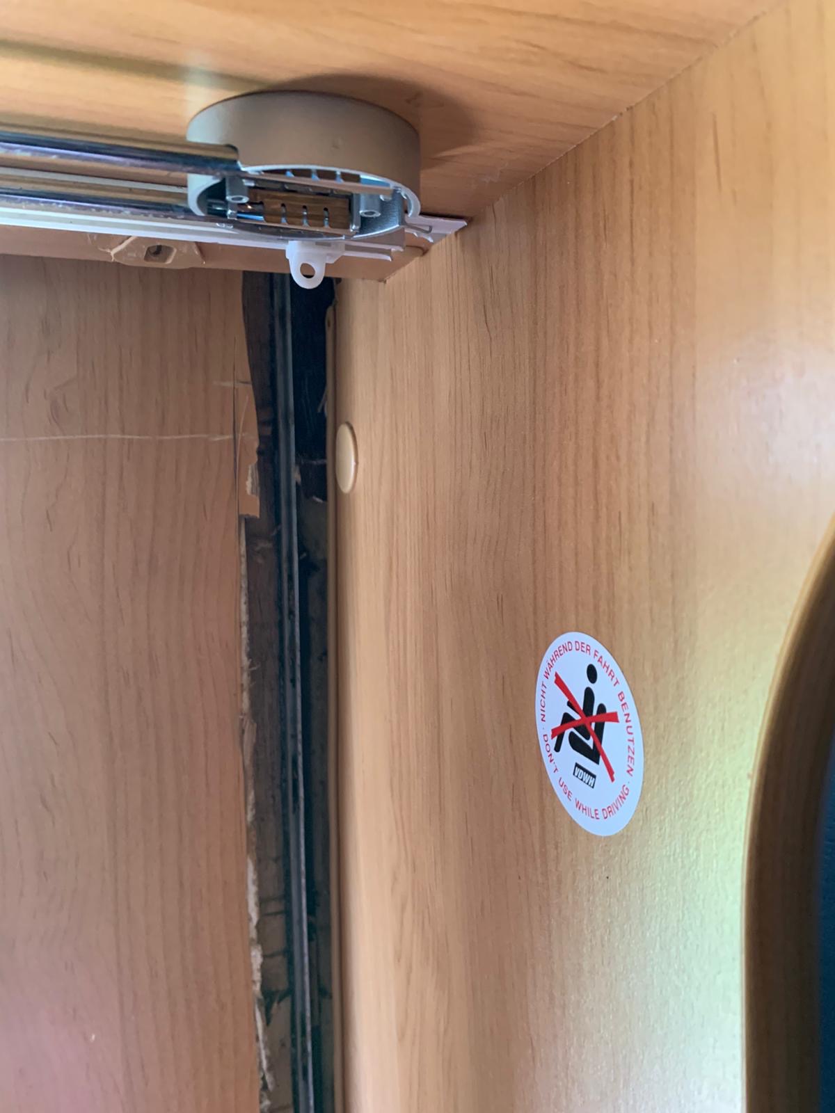

    Hallo, danke für den Link, aber leider bekommt man dort die Leiste nicht. Ich sende mal ein paar Bilder. Die Leiste am Wohnmobil ist leicht gebogen, hat eine Nut die in der Holzleiste innen eingeschraubt wird. Wir haben so etwas jetzt mal aus einer Dachlatte gemacht, aber das Problem ist, die Dachlatte ist gerade die Aluleiste gebogen. Siehe Bilder, Maße sind 3 cm in der Mitte die Nut. Würde ich also nur mit kleineren Stücken hin bekommen, nicht aber auf die Länge der Aluleiste.
    Hallo, wir ihr ja evl. schon gelesen habt, hat unser Hobby 700 ein Wasserschaden an der linken Seite. Die Leiste zwischen Fahrzeug und Aufbau war undicht. Wir haben jetzt den Torf entfernt, die Leiste abgemacht und die Klebereste am Wagen und der Leiste entfernt. Dann mit einer sagen aus welchen Material die neue Leiste am besten sein soll die und wie ich diese neu einsetzen kann ohne diese zu stückeln?
