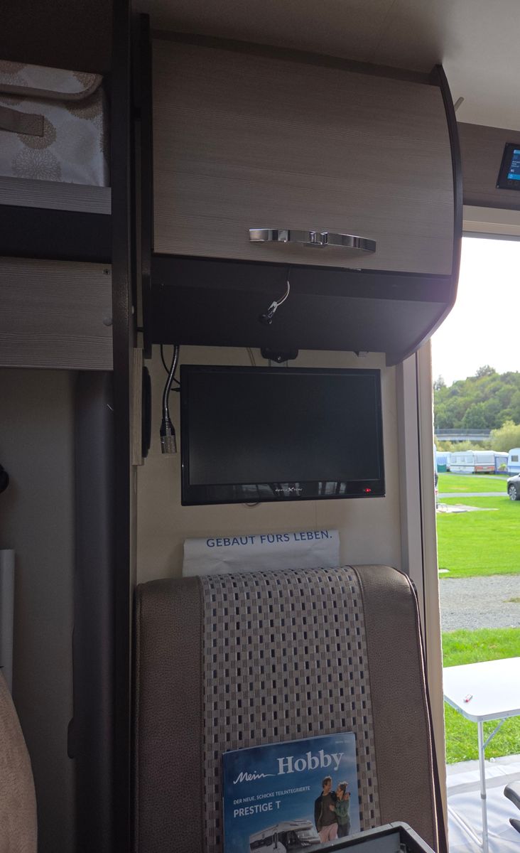

Servus Mario
Optima de Luxe v65 GE
Weil es für uns suboptimal war habe ich der TV von der Badwand über den "Notsitz" neben der Tür gebaut.
Spannungsversorgung und Antenne vom Oberschrank an der Badwand auf die andere Seite verlegt, den Schrankboden mit 8mm Pappelsperrholz stabiler gemacht und einen klappbare Temu TV hängehalter für den speziellen Einsatz umgebaut.
Nun können wir zwei Beide die Beine beim schauen hoch legen sollte mal Bedarf sein.
hobby-wohnmobilforum.de/attachment/24536/
Bugett: keine 50€
Wobei eher 40€ Gewinn da der "Novum Sky 10 " Halter für 90€ über die Klippe in die Bucht sprang und von einem Retter sehnsüchtig erwartet wurde.
Wo ich gerade warm gelaufen war hab ich noch die Schublade unter dem "Notsitz" demontiert und verschlossen und mit den " gewonnenen" Auszugschienen den Klappdeckel des Notsitzes ausziehbar gemacht. (Getränkekeller).
