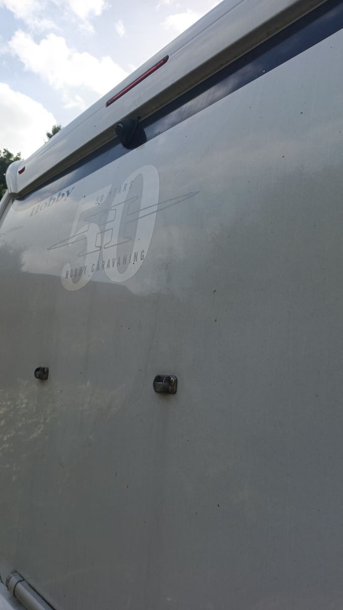

    Bei meinem Optima de Luxe aus 2016 habe ich ein Problem mir der Rückfahrkamera: Ist eine Dometic CAM 18 die an der Rückwand oben angebracht ist. Das Kabel (schwarz) verschwindet im Dachspoiler. Von innen, auch unter, in den Hängeschränken kann ich kein Kabel entdecken. Vorn, am Radio kommt ein graues Kabel an.
    Problem ist: Ich habe kein Signal. Überprüfungen an den Anschlüssen am Navi sind positiv, Strom liegt an. Ich vermute die Unterbrechung liegt irgendwo an der Steckverbindung zwischen Kamera (schwarzes Kabel) und dem grauen Kabel, das dann nach vorne geht.
    Kann mir jemand verraten, wo der Stecker zu finden ist?

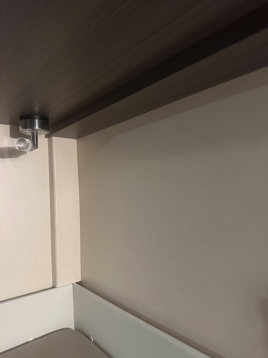

  • Hallo Klaus,

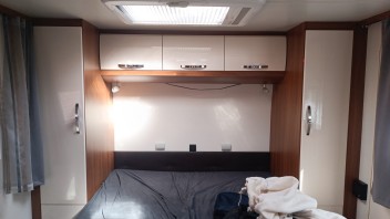

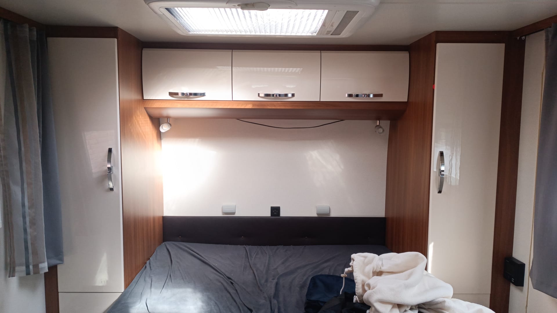

    danke für die Antwort. Du meinst als die Verkleidung unter den Hängeschränken, an der die zwei Leuchten befestigt sind? Die hatte ich schon demontiert, aber außer den Lichtkabeln dort nichts gefunden, auch keinen Kabelkanal... Geht bei deinem Optima dort das schwarze Kabel in das besagte graue Kabel über? ...
    Stefan

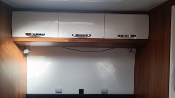

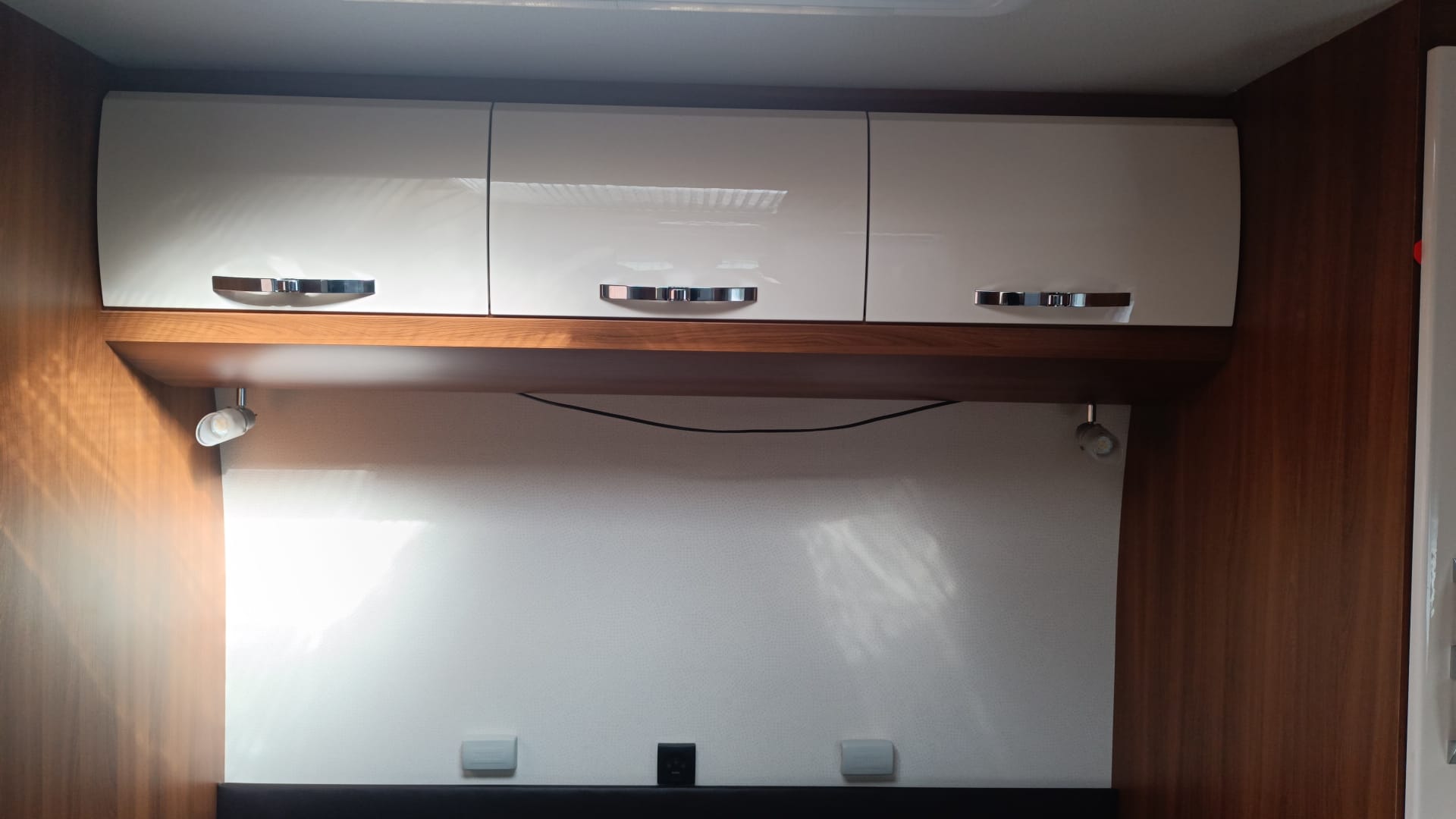

  • Hallo Stefan,
    also bei mir sitzen die Leseleuchten, wenn ich es richtig auf dem Schirm habe, ein paar Zentimeter vor dem Kabelkanal. ( Kann gerade nicht nachsehen) Und ja, ziemlich in der Mitte des Kanals liegt die Steckverbindung. Hier geht das schwarze Kabel der Kamera in ein Graues über. Eigentlich müßte es bei dir eine ähnliche Stelle geben, denn wie gesagt, ich kann mir nicht vorstellen, dass an den Kameras unterschiedliche lange Kabel montiert wurden.
    Beste Grüße
    Klaus

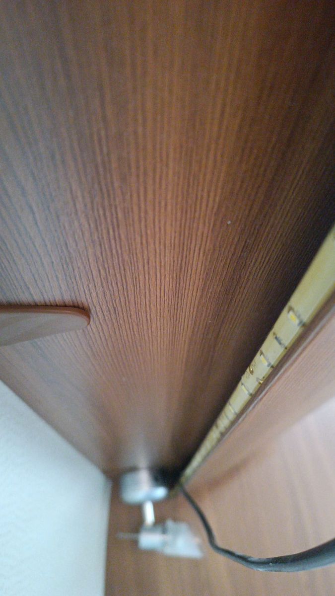

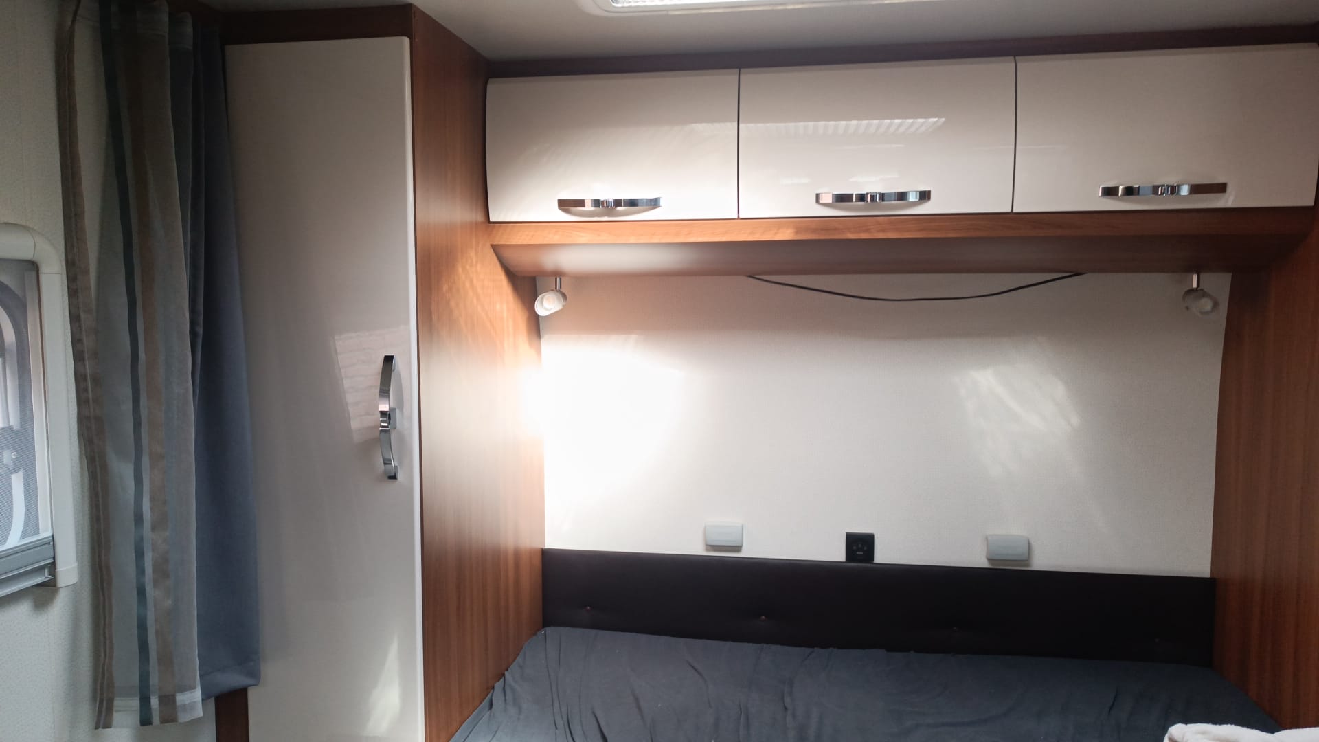

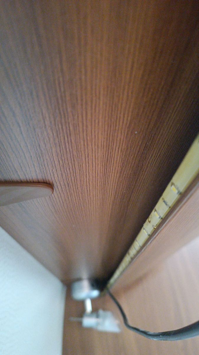

  • ich nochmal Stefan, das hat mit jetzt keine Ruhe gelassen. Bin gerade zur Halle gefahren und habe mir das nochmal angesehen. Wie Du auf dem Foto sehen kannst, sitzt die Leseleuchte vor dem Kabelkanal. Um den grauen Kanal unter Schränken zu lösen, musst du den Weißen seitlich rausnehmen. Das geht eigentlich ganz gut.

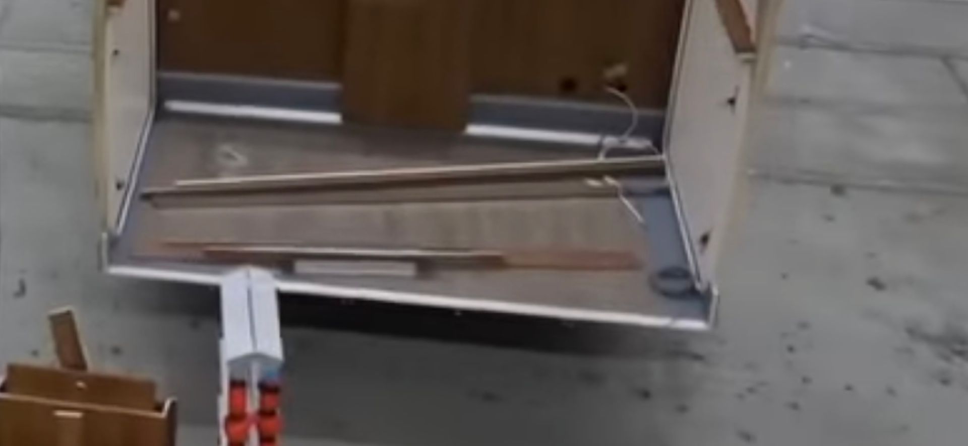

  • Ab Werk liegt das graue Kabel bis rechts hinten in der Garage.
    Siehe Bild ( scheint hier ontour Edition zu sein)

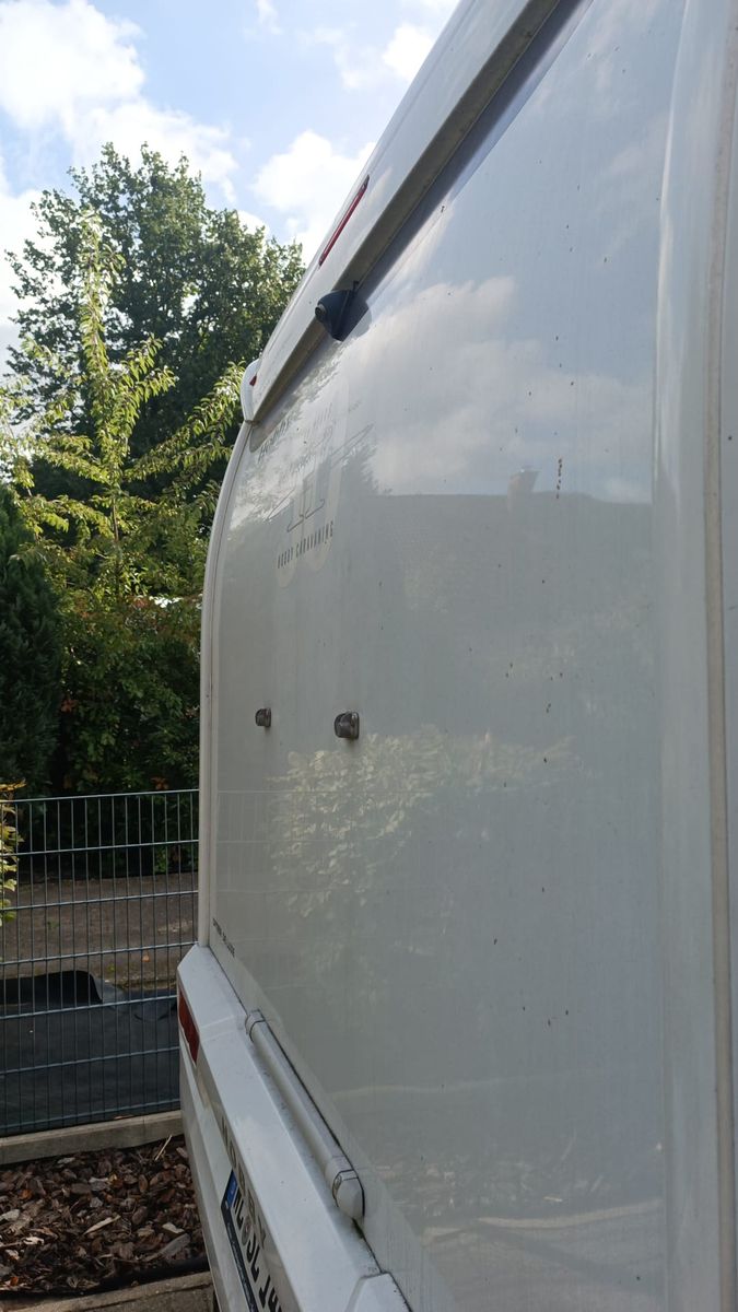

  • Guten Morgen Zusammen, ich habe des Rätsels Lösung gefunden:
    Bei meinem Womo gibt es eine (ACHTUNG) ab Werk NACHGERÜSTETE Rückfahrkamera. Deshalb verläuft das Kabel nicht im, sondern unter dem Fahrzeug auf der Beifahrerseite. So weit, so gut....
    Mein Womo hat die aufgesetzte Heckstoßstange mit den Leuchten und dahinter läuft im rechten Holm ein Kabelkanal nach oben zum Dach in den Dachspoiler. Von dort verläuft das Kabel in die Mitte und kommt aus einem kleinen Loch, ca 10mm nach außen. Die Verbindung zwischen Kabel und Kamera liegt quasi unerreichbar im Dachspoiler. Den Fehler, warum meine Kamera nicht mehr ging, habe ich auch relativ schnell gefunden: Die Kabellitzen an der Kamera waren praktisch abgegammelt: mir fiel bei der Demontage die Kamerakugel quasi entgegen..... Wie bin ich nun an das Kabel gekommen? Ich habe die Versiegelung am Dachspoiler gelöst (muss ich sowieso neu machen) und konnte so den Dachspoiler unten etwas anheben und mittels eines kleinen Keils fixieren. So kam ich an das Kabel und konnte den Stecker lösen. Ich habe jetzt das Loch, wo das Kabel rauskommt, vergrößert und mit einem vernünftigen Gummidurchlass versehen, so dass ich künftig einfach das Kabel leicht demontieren und die Kamera tauschen kann.
    Ich warte jetzt noch auf die neue Kamera und dann sollte alles wieder okay sein.
    Aber wie man seitens des Herstellers so etwas bauen kann, verstehe ich nicht...... Da kommt man ohne vernünftiges Werkzeug und Fachwissen nicht zerstörungsfrei ran......
