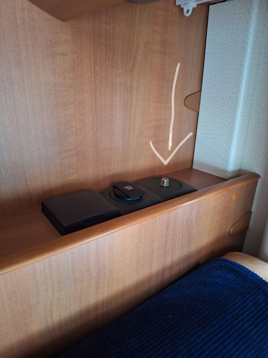

    Guten Morgen aus der Toskana
    Benötige DRINGEND eure Hilfestellung.
    Vor unserem Reisestart habe ich eine neue Gelbatterie unterm Beifahrersitz einsetzen lassen. (alte war defekt)
    Jetzt stehe ich 3 Tage am Campingplatz, Stromversorgung angeschlossen, und heute morgen hat es nach faulen Eiern gerochen.
    Gel-batterie war komplett heiß. Und der Geruch kam auch daher.
    Hab jetzt mal das Kabel für die Stromversorgung abgeschlossen, aber das kann doch nicht die Lösung sein.
    Benötige dringend Euer Schwarmwissen.
    Vielleicht mache ich auch etwas falsch oder muss etwas auschalten. In der Anleitung finde ich nichts.
    DANKE Mario
