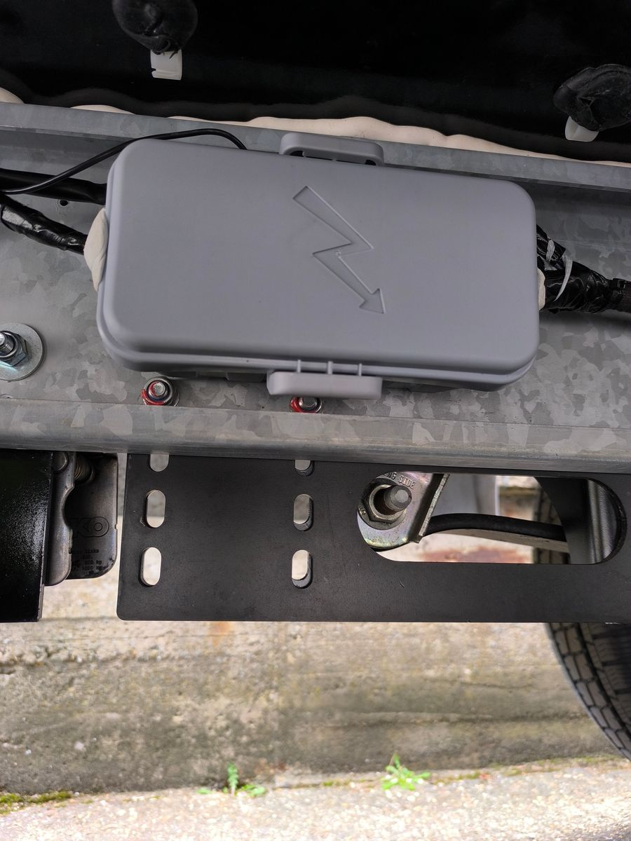

da ich dauernd Probleme mit der Rückfahrkamera und der Heckbeleuchtung hatte und ich der Sache mal nach geforscht habe, habe ich festgestellt das der Mehrfachstecker unter dem Aufbau beim Hobby T70E hinten am linken Träger das Regenwasser drin stand.
Das kommt wohl von der Heckbeleuchtung da läuft das Wasser in die Kabelisolierung und dann schön bis in der Mehrfachstecker.
Habe die Kabelisolierung am Unterboden ein wenig weg geschnitten eine Aufputzdose auf den Träger gesetzt und das ganze dort reingelegt.
Die Enden mit Dichtmasse abgedichtet und siehe da nach 5 Monaten immer noch alles trocken 😁.
Hier mal ein paar Fotos
