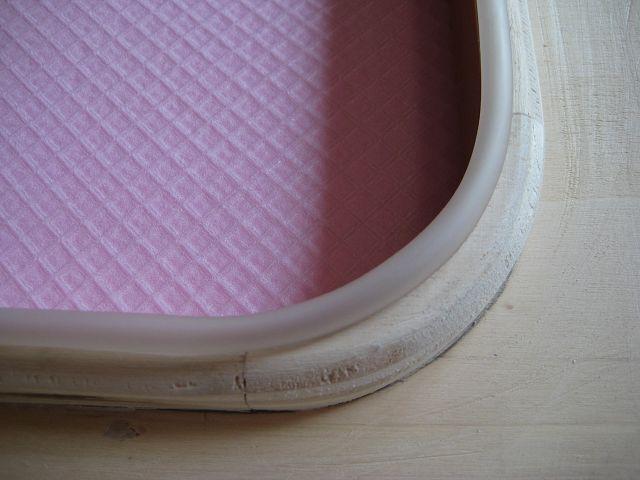

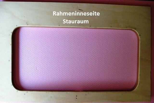

Beim Wintercamping, insbesondere ab Temperaturen nahe und unter dem Gefrierpunkt, tritt beim Heizen und gleichzeitigem Wohnen in den Stauräumen viel Feuchtigkeit auf.
Besonders erkennt man dieses an den Rahmen und Klappenrändern. Auf den Alurahmen der Klappen und auch an dem Rahmen der Öffnungen bildet sich Kondenswasser, welches oft sogar anfriert.
Am stärksten tritt dieses Problem an den großen Klappen der Heckgarage auf, über der noch das Doppelbett verbaut ist.
Bisher hatte ich das Glück, dass die Rahmen und auch schon die Klappen (auf Grund von grüner Schimmelbildung) teilweise aus der Feuchtigkeitsgarantie erneuert wurden. Aber die Garantie erlischt nach 6 Jahren und wie geht es dann weiter?
Ich wische morgens und abends immer die Rahmen und Dichtungen mit einem Lappen trocken, aber das nutzt nicht viel, da das Holsdekor an den Klappenrändern schon durchnässt ist.
