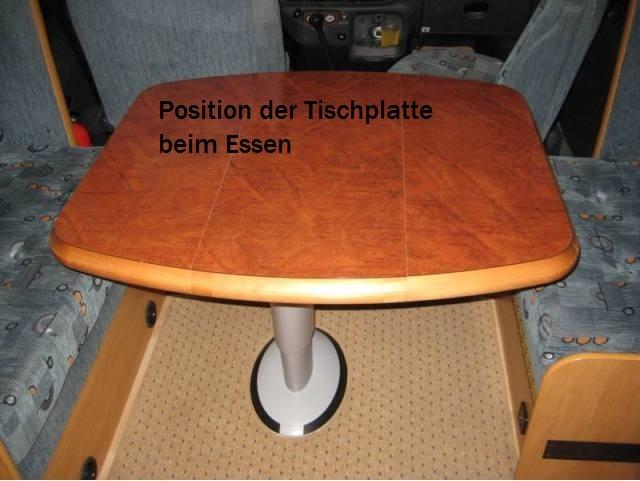

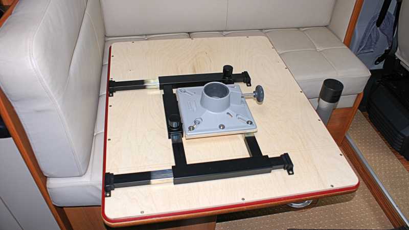

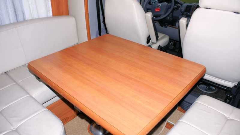

  • Nachdem ich mich 1/2 Jahr mit dem Tisch herumgeärgert habe suchte ich eine Verschiebung die mit wenig Arbeit bewerkstelligen ließ.
    Habe sie gefunden bei den Möbelwerken Ilse.
    Jetzt kann man sich setzen ohne das der Bauch eingezogen werden muss.Der Tisch lässt sich jeweils ca. 20 cm von der Sitzbank verschieben, und drehen kann man ihn auch noch.
    Nachdem alles fertig war habe ich im Forum mal rumgesucht und habe festgestellt das Andy auch schon im Januar 2012 das gleiche gemacht hat.

    Habe mir auch eine Adapterplatte angefertigt
    @ Werner
    Eine Woche kann sehr lang sein :woohoo:
  • Hallo Gerd,
    das schaut sehr gut aus. Du hast dann noch eine Holzplatte auf die Tischunterseite geschraubt. Ging das gut?

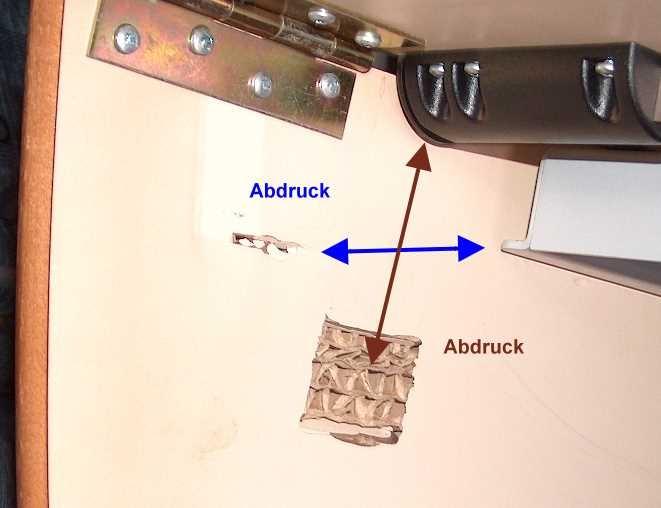

    Ich frage aus dem Grund, weil ich diese Jahr meine Tischplattenunterseite kaputt gemacht habe. Mein Tisch ist oval und ein kleiner Teil lässt sich abklappen. Dieser Teil wir mit 2 Aluprofilen gehalten und eins davon ist bei einer starken Belastung in die Tischunterseite (Kunststoffplatte?) eingebrochen. Dabei habe ich festgestellt, dass der Tisch ziemlich 'luftig' augebaut ist, um vermutlich Gewicht zusparen. Also an diesen Stellen könnte man keine Schraube befestigen.
    Ist das an den Rändern besser, stabiler?
  • Hallo Steve,
    der Tisch hat außen einen Holzrahmen denn ich konnte die Schrauben feste anschrauben. Natürlich auch dort wo die Tischplatte mit dem Sockel verbunden ist.
    Ohne diese Holzplatte hätten die Schrauben von der Verschiebung nicht gehalten da in de Mitte nur Luft ist.

  • Hallo Steve,
    die reine Verschiebeeinheit ist 32 mm hoch und die Multiplexplatte 10 mm.
    Habe die Säule um 45 mm gekürzt.

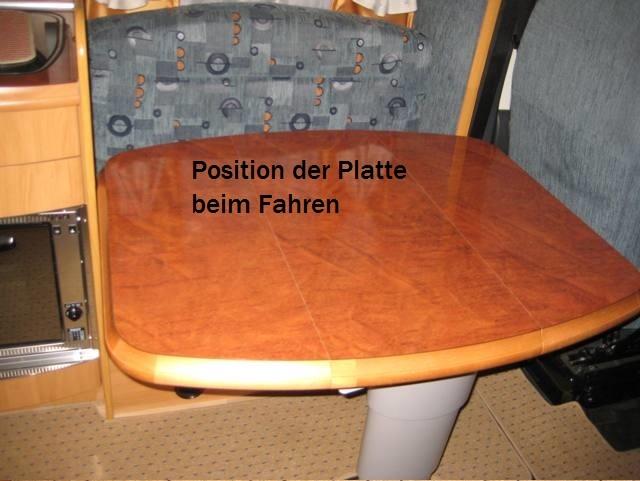

  • Ich denke dieses Verschiebeteil ist wohl hauptsächlich für Ein-Säulentische gedacht. Mein Tisch ist stufenlos vertikal verschiebbar und deshalb ist für mich eine geringfügige Erhöhung kein Problem. Sie könnte sich aber ergeben aus einer eventuell notwendigen Hilfskonstruktion, die die Verbindung des neuen Verschiebeteiles mit dem vorhandenen Kopfteil der Tischsäule bildet.
    Ich hoffe ich kann sie mir beschaffen, denn die vorhandene Verstellung in meinem Hobby ist nicht gut - Tischseitenteile herunterklappen, Arretierung lösen, Platte verdrehen und verschieben (alles ist ziemlich wacklig) wieder arretieren. Der Platzgewinn ist aber mager, außerdem klappern die abgeklappten Tischplattenteile während der Fahrt. Folge: Mit Spannband fixieren und wenn man Pech hat dann wird die unterseitige dünne Platte von den Kanten der Unterkonstruktion eingedrückt (ist mir schon passiert).
    Die x-y-Verschiebung löst all diese Probleme, denn sie lässt sich um ~10 cm in beide Richtungen verschieben.

    Deine Frage wegen der Befestigung der Platte an der Unterseite, möchte ich Dir als Schreiner erklären, die Tischplatte besteht unten und oben aus einer Melaminharzplatte dazwischen sind Papierwaben wie es bei den billigen Innentüren welche im Baumarkt angeboten werden, wie Du auch vermutest um Gewicht einzusparen eine Platte durchgehend aus Holz wäre um einiges schwerer. Im Randbereich ist einige Zentimeter Massivholz um eine Stabilität und gleichzeitig eine Leimfläche für den umlaufenden Anleimer zu schaffen. Wenn Du unten eine Platte verschrauben möchtest sollte sie ungefähr 1 – 1,5 cm kleiner sein, da es weniger auffällt, wie weit von der Aussenkante nach innen die Schrauben noch festen Halt haben kannst Du vorher mit einem kleinen Bohrer ein Probeloch so ca. 3 – 4 cm von der Außenkante bohren, kommst Du in den Hohlraum sprich Wabe mußt Du mehr zur Außenkante rücken. Ich habe bei meinem Plattenteil welcher zum Aufklappen war an der Stirnseite welche zusammenkommen ein ganz dünnes Doppelseitiges Klebeband geklebt so hatte die Platte schon eine gewisse Stabilität ohne darunter geschraubte Platte.
