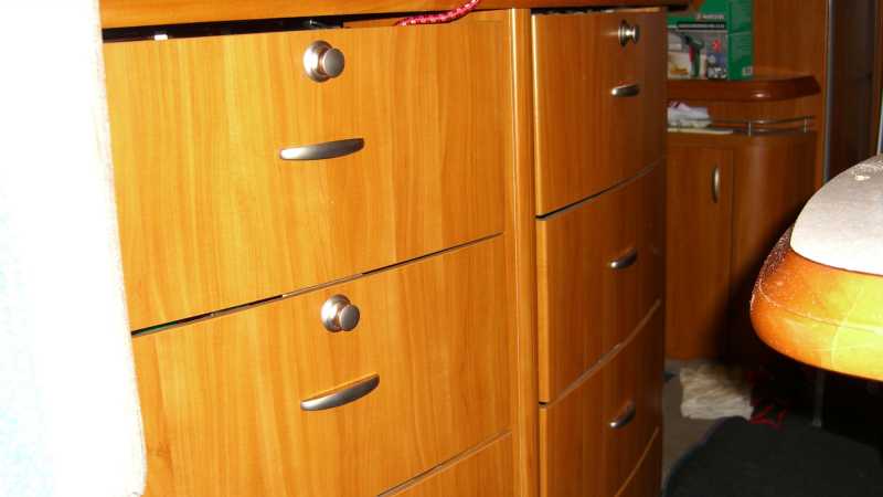

  • Hat jemand von Euch auch das Problem das während der Fahrt die Schubladen vom Küchenblock manchmal aufgehen ?
    Bei schlechter Fahrbahn ist die Verwindung u.U. so groß das die Schubladen, oder auch die Tür darunter, aus dem Schloß springen. Bevor ich jetzt wieder anfange zu experimentieren hätte ich gerne mal gewusst wie Ihr das bei Euch gelöst habt.

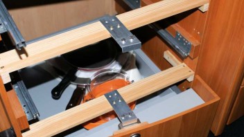

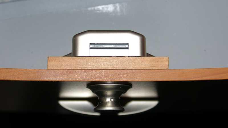

    ich hatte damals an meinem Siesta das Problem durch eine zusätzlichen Verschluss gelöst.
    Die Fotos zeigen wie ich es gemacht habe.
  • Hallo Heddegerd,
    toll, gute Lösung. Diese Schlösser halten sicher.
    Das sind aber ganz andere Dinger wie die serienmäßigen !!?
    Drehverschluß ! Wenn das neue sind, wo gibt es die ?
    Aber hier muß man auch bohren und, und, und.
    Der Schreiner kanns' oder kann das jeder ?
    Danke für die gute Lösung.

  • Hallo Werner,
    die Schlösser gibt es in 2 Ausführungen.
    Der Link vom Herwig ist die kleinere Ausf., meine sind größer.
    Ich bin kein Schreiner und konnte das auch, man muss nur gewisse Regeln beachten die Herwig beschrieben hat.

    bei der Verwendung der Push-Lock Schlösser würde ich das Mini,wie Herwig gezeigt hat,
    vorziehen,für die Rosette werden unterschiedliche Bohrergrößen verwendet,das große
    Schloß benötigt 26mm,das Mini dagegen nur 20mm.Wer schon einen Satz Forsterbohrer besitzt
    wird festgestellt haben,das der 26mm Bohrer meistens nicht enthalten ist.
    Am besten ist,die Bohrer einzeln kaufen.Die preisgünstigen Sätze haben meist eine schlechte
