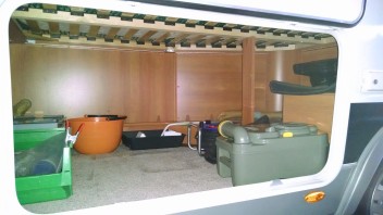

  • So, nun hat René auch die Garage optimiert an unserem Optima ????
    Die BikeHolder, welche wir an der Messe in Stuttgart erstanden haben, sind an die Decke montiert für die beiden EBikes.
    Die störende Türe beim Staufach ist nun weg und durch ein Gewebe ersetzt.

  • Hallo Bernd
    Die Innenhöhe hab ich nicht präsent. Die Türöffnung ist aber präzise 930 x 1.010 mm wie von Hobby angegeben.
    Auf dem Foto 1 siehst du die vollbepackte Garage. Grill ist auszumachen, Stühle auch, Tisch und 2 kleine Beistelltische, Isolationsmatten für Innenraum. 4 Stapelboxen und René's aufblasbares SUP sind auf der anderen Seite verstaut (Foto2 nur Räder). Um die Räder rauszunehmen müssen der Grill und die Isolationsmatten raus, Rest kann drin bleiben.
