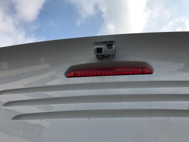

    2.) Doppel-Heckkamera mit Bildschirm für insgesamt 4 Kameras. Eine Frontkamera liegt schon bereit und muss nur noch angebaut/angeschlossen werden.

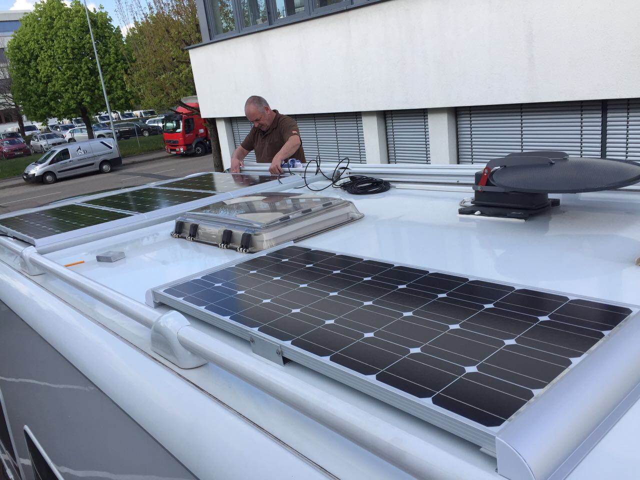

    - Solaranlage mit 4 Stk. 100wp Panele. Befestigung mit ALU Spoilerprofilen. Alles "nur" mit SIKAflex geklebt. 3 Panele nebeneinander vorne, 1 Panel rechts hinten.
    - Hierbei ausschließlich 6mm² Kabel mit MC4 Steckern und MC4 Verteilern verwendet. Je zwei Panele gehen auf 2 x 6mm². Eventuelle Spannungsverluste habe ich hierbei aufgrund der Größe der Anlage vernachlässigt.

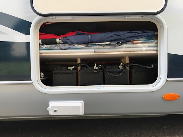

    - 4x 120ah Blei/Calcium/Silber Batterien, welche mit 14,7 Volt (AGM 2) geladen werden können (originale Batterie unter der Beifahrersitz aus- und den Platz zum Stauraum umgebaut).

  • Bei so viel Um.- und Ausbau lacht mein Schrauberherz B) B)
    Klingt auch alles gut und praktisch, nur sehen können wir nix :whistle: :whistle: :woohoo: :woohoo:
  • Hier noch ein paar Fotos zu einigen Punkten vom Beitrag zuvor
  • Hallo Olaf,
    jetzt sieht es auch noch sehr gut aus B) B) und beim arbeiten bist du auch noch gefilmt worden. :whistle: :whistle:
  • ... und noch ein paar Fotos

    Mich würde interessieren welche Fabrikate und Type von Heck und Frontkamera du verbaut hast und welchen Bildschirm.
    Meine Heckkamera fällt immer mal wieder aus. Irgendwo ein Wackelkontakt in den Verbindungskabeln. die Kamera ist OK wurde auf Kulanz nach 7 Jahren getauscht nachdem daran ein anderer Defekt war.
    Über eine Frontkamera habe ich auch schon nachgedacht wegen der Einparkerei.

  • Hallo Paul,
    hinten habe ich eine Carmedien, Typ CM-DRFK1. Wurde mit 20m Kabel (mit Twin Adapter) geliefert. Kosten ca. 140,-€.
    Die ist wirklich gut, denn das Vorgängermodell hat schon im Frodo I über 8 Jahre gute Dienste geleistet. Läuft da auch jetzt noch.
    Für vorne hab ich ein "no-name" Produkt über Ebay.
    Kommen aber wahrscheinlich beide aus China.
    Wichtig ist der Bildschirm. Hier habe ich einen 7" LCD mit 4 Videoeingängen eingebaut. Also immer noch Platz für eine Kamera irgendwo... Vielleicht am Dach zur Höhenkontrolle ;)

    ganz so dramatisch ist das gar nicht, denn die 750Kg Zuladung hätte ich auch nach dem Einbau wahrscheinlich nicht überschritten. Der 3-Achser hat halt mehr Reserven...
    Der dickste Brocken war die Solaranlage. Aber mit allem Zubehör inklusive Batterien waren das trotzdem nicht mehr als 115Kg.
