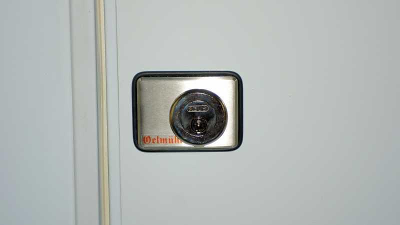

    wie ich schon angekündigt hatte bin ich zur Oehlmühle gefahren um mir ein Türschloss einbauen zu lassen.
    Die Fahrerhaustüren wurden auch gleich mit einer Kette gesichert. Diese Bilder reiche ich noch nach.
    @ Dieter
    Das ist das Neue Schloss von H. Zieschke.

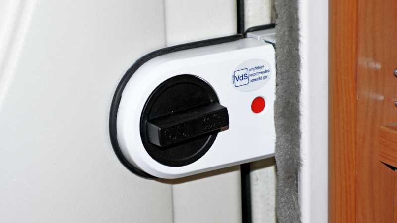

  • Hallo Dieter,
    die sehen genauso aus wie von Heosafe. Die hab ich mir gekauft (3 Stck. mit Gleichschließung) und dann von meinem Händler einbauen lassen (Jetzt würde ich es selber machen, da die Dichtheitsgarantiezeit zu Ende ist). Weiters gibt es von Heosafe auch ein Fahrer- und Beifahrertürschloß. Wurde auch gleich mit eingebaut

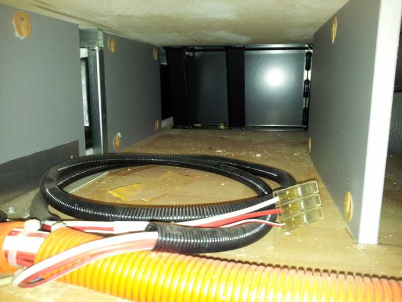

    zusätzlich: - Kaltwasser-Außendusche im Rahmen einer Reparatur des Wasserverteilers durch eine Warm/Kalt-Außendusche ersetzt (einbauen lassen)
    Die Planung hat sich geändert:
    - die Batterien bleiben, wo sie sind, stattdessen bin ich gerade dabei, den Stauraum unter der Seitensitzbank zu erweitern, damit ich dort eine 52 x 51 x 45 cm Gefrierbox einbauen kann.
    Das ganze ist schon ziemlich weit vorangeschritten, mehr Bilder folgen nächste Woche, wenn ich fertig bin.
    Nur soviel vorab: Ich habe dadurch keinen Stauraumverlust, sondern einen Stauraumgewinn, denn im Doppelboden war sagenhaft viel vergeudeter Platz, den ich jetzt wirklich sinnvoll nutzen kann :)
