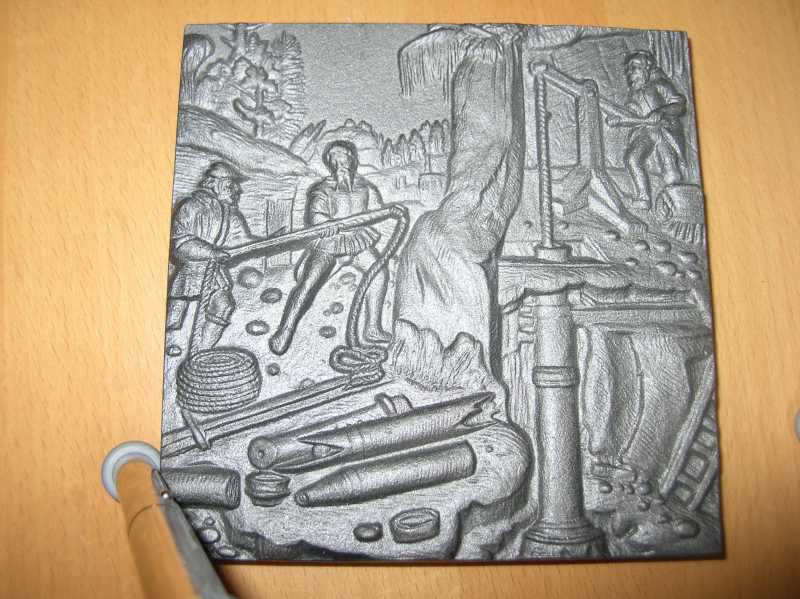

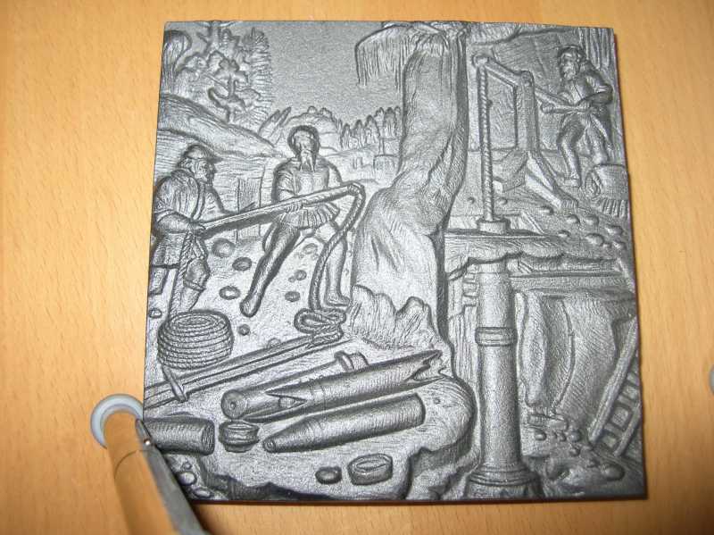

    Heut haben wir ein solches:
    So ein Ding.
