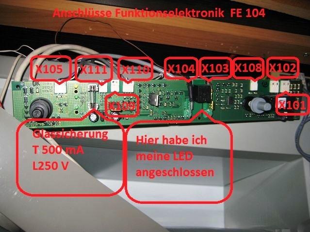

    während Herwig seinen Kühlschrank wieder zusammanbaut, hat er mich gebeten, das 'Elektrische' zusamenzufassen.
    Er hat seine LED an X104 angeschlossen (nicht an X103).
    Über X104 steuert die Elektronik die Relaisspule an 85, temperaturgesteuert bei diesem 7651L (es gibt da ja auch andere Realisierungen,
    wie von Heinz-Günter angeführt und in älteren Bedienungsanleitungen gefunden).
    'Anschlussblock Heizpatrone' ist die Einspeisung der Heiz-Patronenversorgung von der EBL. Diese Einspeisung ist in der EBL mit Sicherung 6 (30A) abgesichert. Diese ist auch so beschrieben, dass mit 'Motor aus' hier abgeschaltet wird ('Powered' D+).
    Damit wird über das Relais die Heizpatrone versorgt, über X103 wird die Elektronik informiert (vermuten wir), z.B. ob sie diese Betriebsart zulässt und das Relais auch ansteuert.
    Es gibt in der EBL eine weitere Sicherung 9 (3A) zur Dauer-Versorgung von Kühlschrank und anderen Gasgeräten.
    Mit dieser Spannung wird die Elektronik über den 'Anschlussblock' im Schaltbild links oben versorgt.
    Ausserhalb der Elektronik ist im Schaltplan kein Anschlusspunkt '12V-Betrieb an' ersichtlich.
    Herwig sieht also derzeitig an seiner LED im Frontbereich, ob die Heizpatrone gerade eingeschaltet ist.
    Da das im 12V-Betrieb regelmässig geschieht, reicht ihm das als Kontrolle.

  • charly: gut zusammengerfasst. Danke.
    @Hertmut:
    Kl. X103 ist ein Dauerplus (Klemme B am 12 V Stecker). X 104 ist vermtl. die vom Temperaturfühler geschaltete Spannung für die Relaisspule.
    Das scheint alles plausibel zu sein.
    Die Frage D+: Wer lesen kann, ist im Vorteil. B)
    In der DS300 Broschüre steht geschrieben:
    Sicherung 6: Absorber wird abgeschaltet bei Motor aus.
    Danke für den Hinweis. ;)
    Ich hänge mal ein Foto der Platine dran.
    Dort kann man an Hand der Leiterbahnen erkennen, welches Relais dafür zuständig ist: Rel.9, neben den Sicherungen.
    Nun ist es geklärt.
    Ich bin beglückt.
    Danke für eure Geduld und Herwigs Experimentiergeist.

  • Servus Hobby Freunde
    Schlussbericht:
    Als Themenstarter melde ich mich auch noch einmal zu Wort.
    Es ist schon erstaunlich was so eine einfache grüne LED für eine rege Diskussion auslösen kann, und bis Dato 441 Klicks von gestern auf heute alleine über 140 das ist schon beachtlich für so ein kleines Ding welches grün leuchtet.
    Eigentlich hat Charly den Schlussbericht schon für mich in meinen Auftrag, Technisch Verständlich und Ausführlich beschrieben erledigt.
    Hier noch einmal ein Großes Danke an Dich!! :P :P
    Der heutige Tag hat noch einmal kurz meinen normal sehr ruhigen Puls kurzzeitig höher schlagen lassen, und bei den Kühlen Wetter fast Schweißperlen an meiner Stirn hervorgerufen. :woohoo:
    Der Grund dafür war als ich das Funktionselektronik Modul ausgebaut habe, und da ist es verdammt eng und alles knapp um diesen Teil überhaupt zu entfernen, nach geschafftem Ausbau wollte ich danach meine Kontrollmessungen durchführen. Es blieb vorerst beim wollte, gab es doch danach große Funkstille am Bedienelement, nichts Funktionierte mehr, weder auf Gas noch 220 V und schon überhaupt nicht auf 12 V. Die Kontrolle der Sicherungen ergab auch keinen Aufschluss der möglichen Ursache. Ich dachte mir nicht schon wieder da Funktioniert etwas vielleicht nicht so wie es sollte, wie seinerzeit bei meinem Wechselrichter, und dann will ich es genau wissen, und im Endeffekt ist mehr dadurch Kaputt gegangen, nein nicht dieses mal nicht sagte ich zu mir, in der Hoffnung das sich dieses Problem beheben lässt.
    Zum Glück hatte ich eine Tel. Nr. von einer Technischen Hotline für Notfälle, an deren anderen ende der Leitung Charly sein sollte, er war aber kurzfristig nicht erreichbar und wie es so ist auf keiner der Tel. Nr. welche ich von Ihn hatte. :dry:
    Auf richtige Freunde kann man sich eben verlassen, und so hat mich Charly zurückgerufen :P und wir vereinbarten dass wir uns in einer halben Stunde telefonisch dem Problem annehmen werden.
    Nach dem wir das ganze Schritt für Schritt abgearbeitet hatten, und es immer noch nicht Funktionierte, es kam keine Spannung auf X104 an, ich sagte ich zu Charly was kann passieren wenn ich von X103 zum Anschlussblock eine Brücke herstelle, :whistle: seine Antwort nichts was der Elektronik Schaden könnte. Gesagt getan und siehe da es Funktionierte, zum Glück die Elektronik ist in Ordnung. Danach haben wir unser Gespräch beendet und ich Kontrollierte noch einmal alle Sicherungen, zuerst Augenscheinlich alle in Ordnung, doch das Bedienelement blieb ohne Funktion, noch einmal die Sicherungen geprüft diesmal mit dem Messgerät, war doch Tatsächlich die Sicherung 9 mit 3 A welche zur Dauer-Versorgung von Kühlschrank und anderen Gasgeräten Kaputt. Ich die Sicherung erneuert und voller Erwartung zum Bedienelement, aber leider Fehlanzeige, irgendwie hatte ich so eine Eingebung die Sicherung noch einmal entfernt und wieder hinein zum Bedienelement und was sehen meine Augen es Funktionierte. Anruf bei Charly um ihn die erfreuliche Nachricht zu vermitteln, na ja ich glaube 40 Minuten haben wir insgesamt Telefoniert welche im Endeffekt doch zum Erfolg geführt haben.
    Möchte euch die Platine mit den Diversen Anschlüssen nicht vorenthalten siehe Bild.
    Ich möchte mich bei Hartmut, Heinz-Günter und noch einmal bei Charly für die angeregte Diskussion bedanken, welch uns wieder ein wenig schlauer machte. :P :P :P
    So gesehen kann man dieses Thema für Erfolgreich erledigt als Abgeschlossen ansehen!!!
