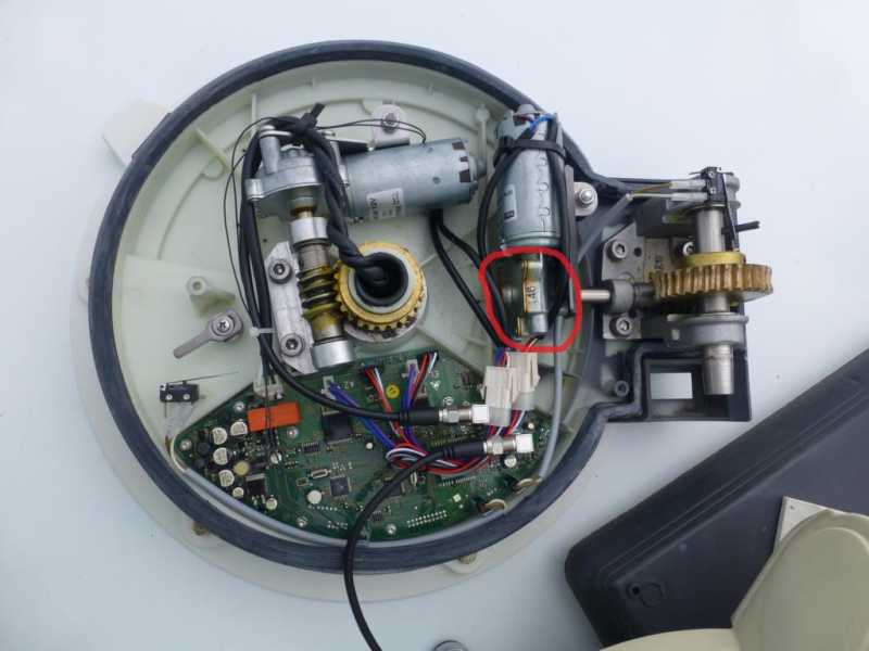

Zwischenzeitlich hatte sich unsere CAP 600 Verabschiedet, sie lies sich überhaupt nicht mehr
bewegen. Somit habe ich mich wieder mit Leiter und Werkzeug auf das Dach begeben, um
Ursachenforschung zu betreiben. Ein wenig gefummelt und siehe da es hat nur am Antennenkabel gelegen, das ein wenig hin und her bewegt, schon war es möglich TV zu schauen.Gestern sind wir in Pedras de el-Rei angekommen, hier auf dem Stellplatz steht einer der sich mit Sat Technik und Co auskennt, http://www.mobitech-21.de .
Habe mich dann davon Überzeugen lassen die Antenne aufzuschrauben, um nachzuschauen wo die Fehlerquelle liegen könnte, nach kurzer Suche hat sich rausgestellt dass wohl ein Getriebe an einem Stellmotor angeschraubt, sich durch Hitze verabschiedet hat, kann durch ein abgebrochenes Zahnradteilchen entstanden sein.
Nun geht es darum ein Ersatz Getriebe zu bekommen, im Internet konnte ich bisher nichts Passendes finden. Mal sehen wie sich die weitere Suche darstellt.

Hallo Gregor,
helfen würde wahrscheinlich ein Aufkleber auf deinem kaputten Motor/Getriebe um den Hersteller ausfindig zu machen.
Nicht das am Schluss, wenn du einen anderen Motor/Getriebe einbaust, deine Antenne als Windrad da oben arbeitet.
Halte uns auf dem laufenden wie es weitergeht.
PS: Was sagt denn Kathrein selbst? Bekommst du den Motor/Getriebe nicht über die direkt?
Habe mit der Firma http://www.elektromotore.eu/index.php?navi_main=home telefoniert, die
Produkte dieser Firma werden nicht an Privatpersonen verkauft.
Der Motor in der Antenne CAP600 ist von elektromotore, nur kann man den nicht nachkaufen. :angry:Mal sehen wie wir mit dem Thema weiterkommen.

Nun hat die liebe Seele Ruh.
Die Kathrein CAP600 hat sich gestern Abend verabschiedet,es geht nicht`s mehr.
Hat ja noch recht lange gehalten,im Oktober 2013 sind die Probleme aufgetretten.

Hallo Gregor,
konnte Dir Kathrein wirklich nicht weiterhelfen?
Ist doch eine renomierte Marke :blush: -
Hallo Udo,
leider können die mir doch helfen,aber für viel Geld circa 650 €.
Waren ja auch immer sehr zufrieden mit Kathrein, doch das ist für eine Reparatur
mit Versand nach Köln zu viel. :angry:Habe unterwegs in Frankreich einen Deutschen getroffen der hat mir von den gleichen Kathrein 600 Problemen berichtet.
Er hat seine Antenne damals Reparieren lassen, als das Garantie Jahr 10 Tage drüber war ist der gleiche Fehler wieder aufgetreten.
Daraufhin hat der Deutsche die Antenne abgebaut und sich eine "Oyster SAT-DOM 50 GS Vision" gekauft, damit ist er sehr zufrieden.Wir sind nicht die Jedentagfersehanmacher, somit ist Oyster nicht unsere Liga, ein wenig zu Teu.. !
