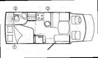

    Hier noch ein Bild von meinem Grundriss:

  • Hallo Norbert,
    manche (unsere eher?) Transits haben eine, manche haben 2 Fahrzeug-Batterien unter dem Fahrersitz. Wenn Deiner nur 1 hat, könnte da noch Platz für eine 2. Aufbaubatterie sein. Das wollten wir sagen (man muss ein bischen 'verändern' an den Halterungen z.B.)
    Herwig hat recht, in unserem Fall ist es einfacher, durch den Kleiderschrank 'aufzusteigen'.
    Da hast Du aber den Kühlschrank bzw. das Bett. Somit könnte sich doch der Weg über's Panel anbieten.
