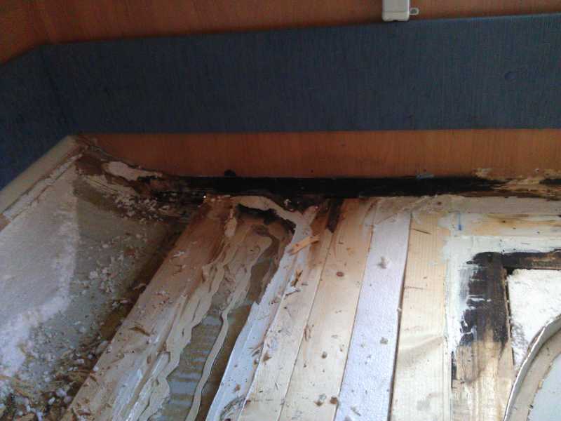

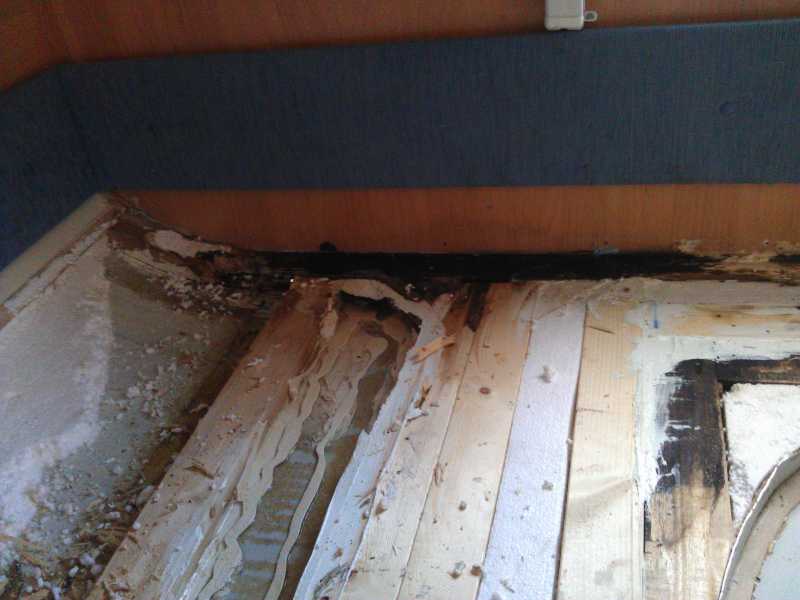

    Es hat etwas gedauert bis der Schock nachgelassen hat. Als alles aufgeräumt war und der nasse Mist rausgeschmissen war, konnte ich den ganzen Alkoven auf Wasser untersuchen. In der Spitze des Alkoven stand das Wasser richtig, da war bestimmt 1L Wasser drin das sonst noch ins Holz gezogen wäre.
    Das Wasser war sauber also denke ich das es die Tage vorher frisch reingelaufen ist. Da das alte Holz aber so schwarz war muss es beim Vorbesitzer schon einmal richtig nass geworden sein.

    zunächst mein herzliches Beileid. Hoffentlich war das Fahrzeug preislich wenigstens ein Schnäppchen. Das mit dem Verschweigen im Kaufvertrag solltest Du Dir genau überlegen. Wenn Du Glück hast, ist der Verkäufer kulant. Wenn nicht, dann folgt vermutlich ein Beweissicherungsverfahren und damit fällt die Nutzung des Fahrzeugs erstmal "ins Wasser".
    Auf dem Foto sieht es so aus, als wenn Du die tiefste Stelle gefunden hast, an der sich das Wasser sammelt. Die entscheidende Frage aber ist: Wo kommt das Wasser rein? Dabei kann ein Feuchtigkeitsmessgerät sehr hilfreich sein.
    An sonsten gibt es die üblichen Verdächtigen: Abdeckleisten, Rahmen von Fenstern /Dachluken oder nachträglich eingebautes Zubehör bzw. Kabeldurchführungen.
    Diese Stelle solltest Du zunächst suchen, bevor das Fahrzeug ganz trocken ist.

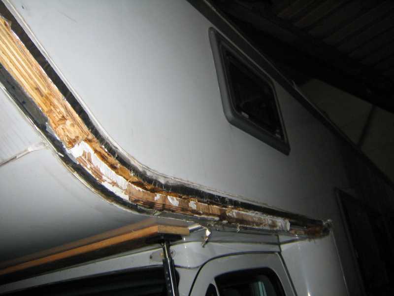

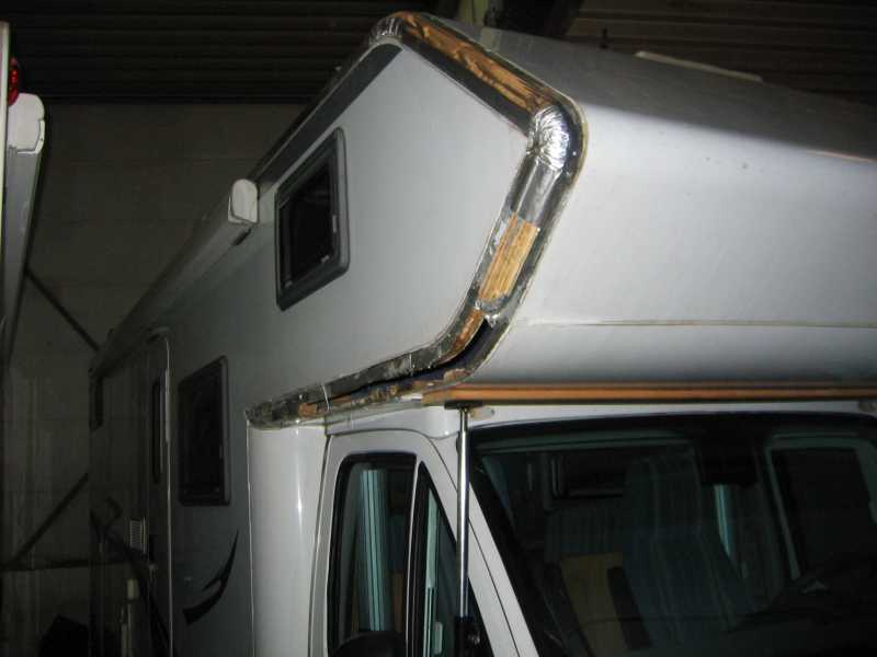

  • Und weiter geht's!

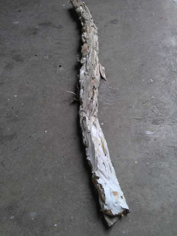

    Am Samstag hatte ich Zeit die Abdeckleisten abzunehmen. Ist eigentlich keine große Sache. Jetzt konnte man auch genau erkennen, dass es schonmal eine Reparatur am Alkoven beidseitig gab, und zwar eine bescheidene. Anstatt Holz wurde an den Rundungen außen zu Abdeckleiste dick Sickaflex eingebracht. Die Abdichtung mit Butylband auf der Fahrerseite war nicht in einem durchgezogen sondern an der Spitze zusammengeflickt und an der unteren Kante war sogar ein Loch in dem Band. Die seitlichen Abdeckleisten waren nur in die Sickaflex Masse eingeschraubt, das konnte nicht halten.

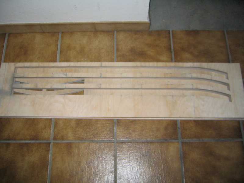

    Für den Neuaufbau habe ich die Leisten für den seitlichen Rahmen mit einer Wasserstrahlschneidanlage ausschneiden lassen, werden im Moment verleimt. Schwierig war es einen Viertelstab mit dem passenden Radius zu bekommen, benötigt wird hier ein r=35mm. Nach langem suchen habe ich im Internet jemanden gefunden der einen 70er Rundstab verkauft und mir den jetzt viertelt. Wenn ich alles hier habe werde ich es zusammenschrauben und für den Einbau vorbereiten. Butylband werde ich komplett erneuern, ist ein Sauzeug, wie kriegt man es am besten ab?
    Anbei ein paar Fotos wie es jetzt ausschaut.

  • Die Leisten für den Seitenrahmen habe ich aus 15mm Sperrholz ausschneiden lassen.

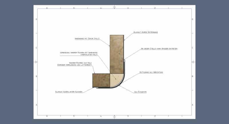

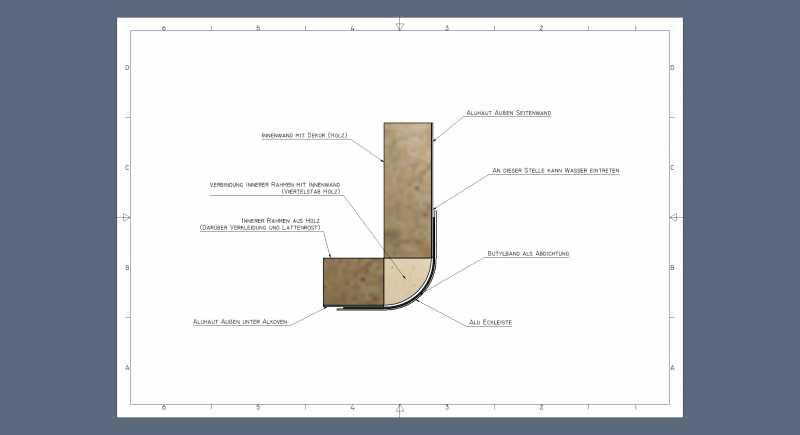

  • Habe eben eine Skizze gemacht. So sieht das Ganze im Schnitt aus.
    Da wo man den abgerundeten Viertelstab sieht, wurde bei der Reparatur Sikaflex eingedrückt.
    Dieser Viertelstab bildet die Verbindung zwischen Wand und dem inneren Rahmen. Dazu wird die Alu Abdeckleiste mit diesem Viertelstab verschraubt, wie sollte diese schwabbelige Masse hier Stabilität bieten?

  • Es hat sich viel getan!
    Alles ist wieder zusammengebaut.
    Altes Holz wurde erneuert, neue Abdichtung mit Butylband.
    An den Stellen wo Wasser in die Abdeckleiste eindringen kann habe ich noch zusätzlich Dekalin zum abdichten eingesetzt
    und zum Schluss die Kante mit Sikaflex geschlossen.
    Im Moment ist noch alles dicht. Die nächsten Tage werden zeigen ob es auch so bleibt.
    Vom Arbeitsaufwand ist das eigentlich keine große Sache. Schwierig war es die passenden Teile zu bekommen, vor allem das Holz.
    Hier musste ich zwei Stücke komplett von Hand Feilen, ein passendes Teil war nicht zu bekommen.
    Die Reste vom Butylband haben etwas Nerven gekostet, am besten bekommt man es aber mit Benzin ab.

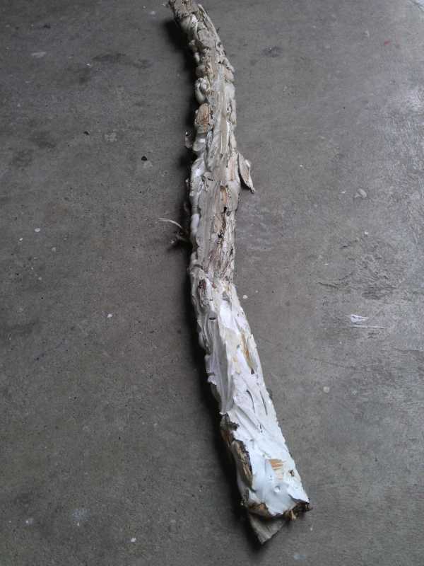

    Hier noch ein Foto vom Sikaflex was umlaufend in die Rundung eingebracht wurde.
    Da hat es sich Jemand ganz einfach gemacht. Mit dem Sikaflex war dann alles verschraubt innerer Rahmen und äußere Abdeckleiste.
