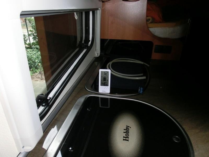

  • kurzer Bericht:
    Seit drei Tagen schaue ich mal gezielt. Das Hygrometer habe ich mit zwei anderen verglichen.
    Es scheint plausibel anzuzeigen.
    Bei 0°C = 56% rel. Feuchte, Wetter: trocken.
    Bei heute 5°C = 55% rel. Feuchte, Wetter naßkalt.
    Ich beobachte weiter.

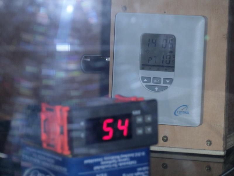

  • Hallo Charly,
    wichtig für mich sind erstmal der Messwert,der durch die von mir schon beschriebenen Maßnahmen ereicht wurde.
    Bei ständige 10° habe ich 54% r.F.relative Luftfeuchte,ist doch ein guter Wert,keine Gefahr für Schimmel
    oder Feuchteniederschlag in Schränken oder an elektronische Geräte,die absolute Feuchte ca.5,1 Gramm pro
    Kubikmeter Luft.Beim Verändern der Temperatur unter 10° steigt sofort die Luftfeuchte an und ist bei 6,2°
    ca.70%,der Taupunkt(=100%r.F.)wird bei ca.1,1% erreicht und das ist bedenklich.Der erechnete Wert der absoluten
    Feuchte ist nur wichtig fürs Lüften.
    Zum Vergleich habe ich an diesem Tag die Außenwerte gemessen 2° 81% r.F.,errechneter Wert der Absoluten Feuchte
    beträgt 4,5Gramm pro Kubikmeter Luft.
    Also könnte durch kurzes Lüften die r.F. Innen noch verbessert werden.Da wir ein Feuchtegefälle zwischen
    Innen und Außen haben,wird die feuchte Luft von Innen nach außen abgeführt.
    Solange der Meßwert der r.F.(relative Luftfeuchte) sich untere 60% befindet brauche aber nichts verändern.
