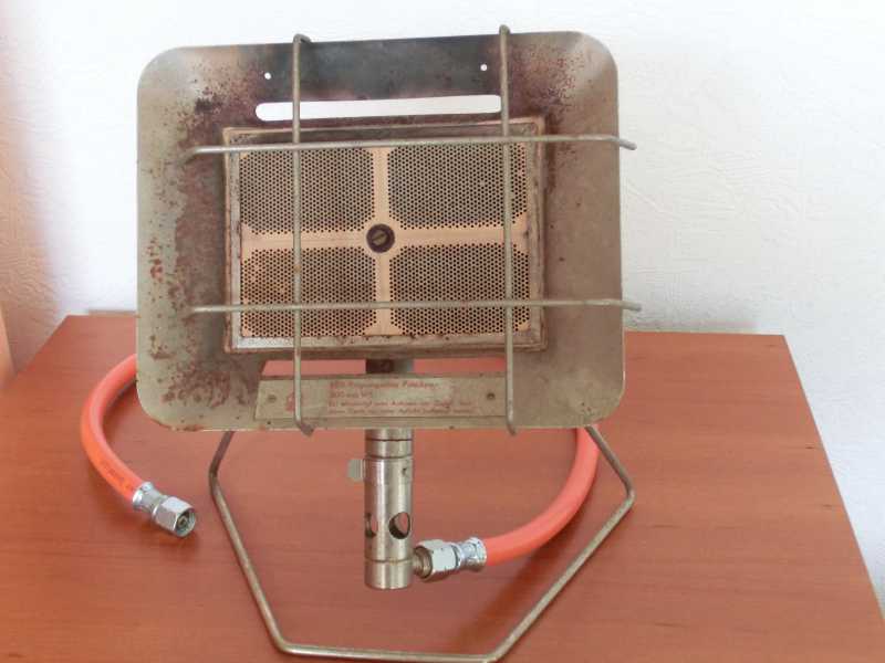

  • Hallo Dirk,
    auf Grund deiner Suche nach einem Heizstrahler für 30mbar,begann ich diesen zu suchen und zwar
    in meinem Keller,ich war 1965-1969 in der DDR in einem Propangerätewerk für die Qualität der
    Erzeugnisse verantwortlich,unsere Produkte waren damals Campingkocher,Campingleuchten und diese
    einfachen Strahler.(ohne Zündsicherung. Weitere Produkte waren Propanregler,
    Weichenbeheizungen und Ventile für die Signalbeleuchtung der Bahn.Da kommen Erinnerungen auf.
    Dieter
