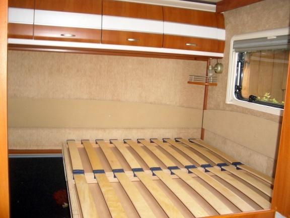

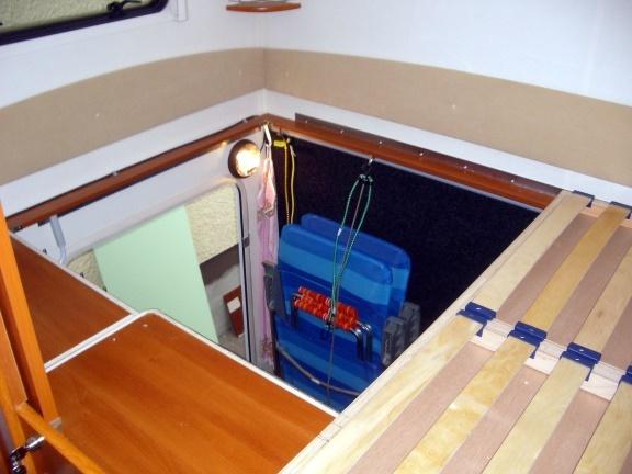

  • Hallo Paul,
    habe gerade mal nachgeschaut.
    Das Frolisystem ist auf einem Art Lattenrost montiert und nicht auf der Platte darunter. Allerdings habe ich die Querschnitte der Latten nicht gemessen. Scheinen aber etwas dicker zu sein als im Alkoven wo kein Frolisystem vorhanden ist.
    Gruß Uwe
