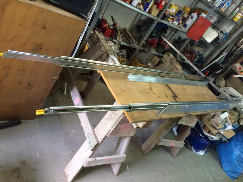

    Das muss doch anders gehen, deswegen habe ich mir einen Heckgaragen-Auszug gebaut. Er besteht im Wesentlichen aus folgenden Bauteilen:
    - 2 Schwerlastauszüge (c.a.130 cm Auszug, Tragkraft 220 Kilo, Arretierungshebel. Gibts im Internet, z.b. teleskopschienen24.de. Ist das teurste an der Idee, das paar kostet 320 Euro, ist aber auch Profi-Qualität und muss ja am Lastarm einiges abkönnen)
    - 2 L- Profile - als Bodenträger / seitliche Aufnahme der Auszüge
    - 2 T - Profile - zum Auflager des Bodenbleches
    - 2 Riffelblech, c.a. 53 x 130
    - Alu- Quadratstäbe plus passende Plastikverbinder
    Wichtig war, dass der lange Schenkel des L-Profils so lang war, dass der Auszug nach dem Anschrauben problemlos über die Kante der Garagenklappe gezogen werden konnte. Bei mir waren das c.a. 10 cm (Trägerblech - WoMo-Boden. Den Zwischenraum habe ich mit flachen Kästen als Stauraum genutzt).
    Die Auszüge an die L-Profile mit Linsenschrauben innen geschraubt, damit der Auszug nicht an den Schrauben schleift

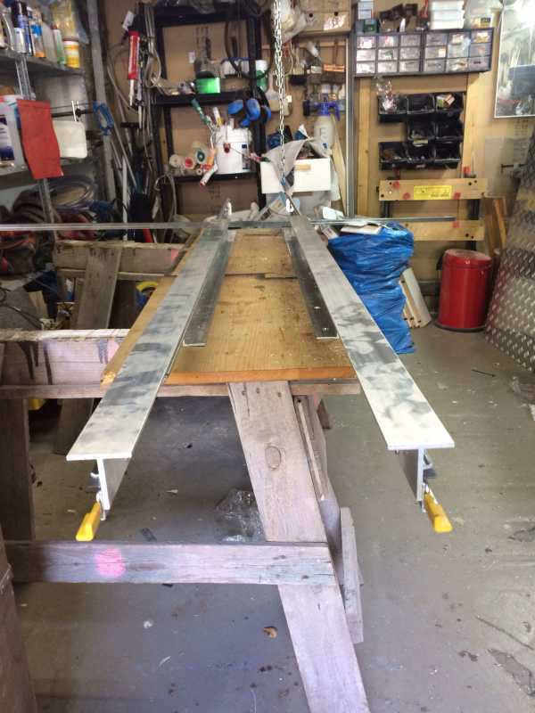

    Als nächstes die T-Profile mittels Blindnieten am Auszug befestigt:

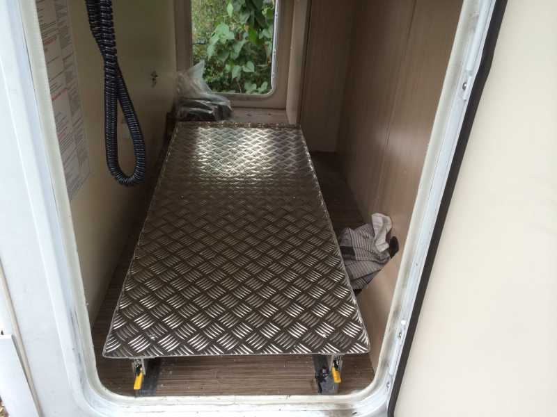

    Das Bodenblech seitlich abgekanntet zwecks grösserer Stabilität und auf die T-Profile geschraubt. Das ganze in die Heckgarage eingepasst und befestigt. Und zwar mit insgesamt 6 Edelstahlschrauben, 3 pro Schenkel, wobei 2 von ihnen wegen des Hebelarms am hinteren Ende sitzen. Durch den Boden, mit Sika abgedichtet, von unten ein dickes Alu-Flachprofil als Gegenlager und verschraubt. Das Einpassen war am kniffeligsten und zeitraubendsten, da ich zu wenig Luft rechts und links - Trägerblech - Ausschnitt Türklappe - so dass das Milimeterarbeit war.

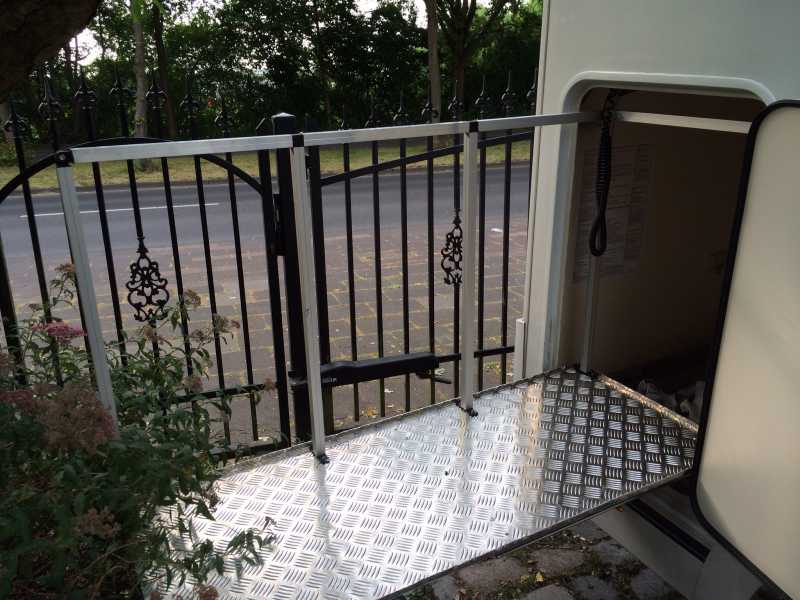

    Als letzten Schritt habr ich aus den Alu-Quadratstäben eine Reling gebaut, um Campingstühle etc. verzurren zu können:

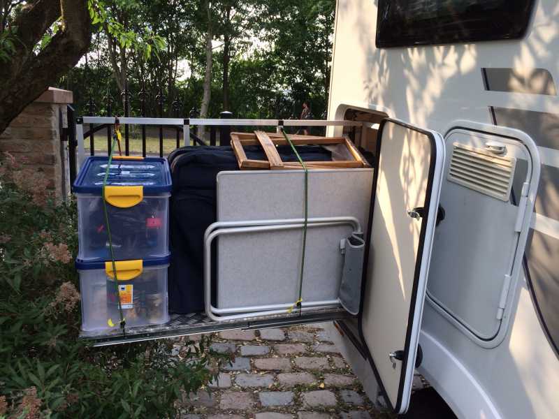

    Tja, und jetzt isses fertig. Kostenpunkt: ca 500 Euro. Klappt alles bestens, ordentlich verstaut, schnell sind die Campingklamotten jetzt zur Hand.

  • Hallo Andreas,
    gute Idee. :)
    Vom Prinzip habe ich auch so etwas in der Heckgarage. Die Rollerbühne, Hebo von Sawiko.
    Gut gebaut dein Teil, schöne Umsetzung.
    Weiter so mit guten Ideen.
    Gruß Uwe
  • Hallo Andreas,
    das hast Du schön hinbekommen!!
    So biegt sich jeder den begrenzten Stauraum zurecht..
    Ich hätte mir vielleicht noch ein bischen 'Kruschtel-Stauraum' bewahrt.
    Tolle Lösung!!
    Grüsse,
  • Danke Euch! Den Kruschtel-Stauraum habe ich noch, vor der anderen Klappentür, der Auszug geht nicht durch die ganze Garage. Grüsse, Andreas
  • Moin Andreas,
    das sieht gut aus, das die Wühlerei nervt, kann ich nur bestätigen, obwohl bei uns die Heckgarage ja fast leer ist (weil fast ausschließlich den Hunden vorbehalten). Daher muss ich links umso mehr hin und her packen, um irgendetwas herauszubekommen.
    So wie ich es sehe, hast Du links noch Freiraum zum "Wühlen", nicht wahr? Du schriebst ja auch, 1,30 m, da muss ja noch Platz sein :)
  • Moin Andreas,
    das sieht ja richtig super aus. Kannst jetzt die Garage gut beladen und kommst überall gut ran. :)
    Aber einen kleinen Nachteil hat die Sache, das Gewicht bei der super Konstruktion :(
  • Ja klar, die Konstruktion wiegt natürlich was, hält sich aber wg. der Alu-Träger in Grenzen, und ich kann in unseren Siesta Van 900 Kilo zuladen, hab da also genügend "Spiel"
