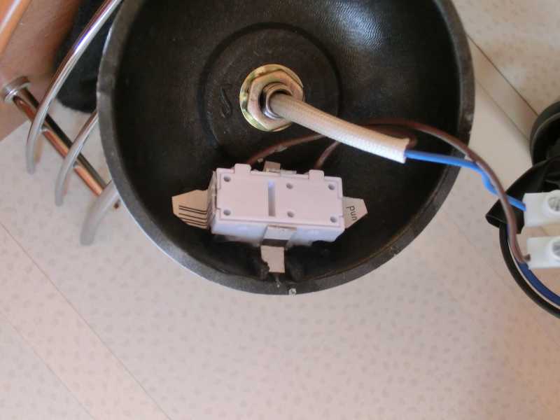

    Bei mir ist bei einer der beiden hinteren Bettleuchten der Schalter nach innen verschwunden.
    Ich habe die Wandhalterung abgedreht und man sieht das Innenleben.
    Der Schalter wir von zwei kleinen Kanten gehalten.
    Eine ist leider gebrochen. Betätigt man jetzt den Kippschalter verschwindet er nach innen und ist nich funktionsfähig.
    Wer kennt das Problem und wer hat ne Lösung???

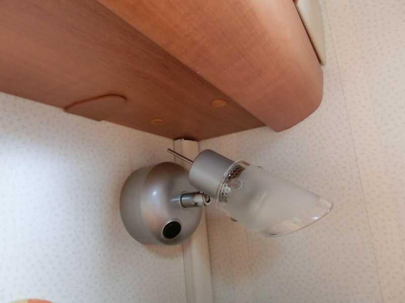

    Ein Bild von den besagten Schalter und der Leuchte wäre sehr Hilfreich, es ist ja nicht anzunehmen das alle Hobby Modelle die selben Leuchten verbaut haben.
    Gruß Herwig
  • Hallo Herwig,
    Hast natürlich Recht.
    Hobby Toscana 690 GELC Ez 2011.
    Foto folgt.
    Gruß WOMO 2
  • Hallo womo2,
    ich habe bereits den zweiten Schalter repariert,den ersten zu hause habe ich mit Kleber, bestehend aus Härter und Binder,
    diesen Kleber hatte ich jetzt im Urlaub nicht dabei,habe mir einen Uhu super starken Kraftkleber gekauft und konnte den Schalter
    damit sicher einkleben.
    Der Schalter wird nur durch die zwei Plastnasen gehalten.Dadurch das sich am Schalter zwei Plastefedern befinden, ist er hinter
    den kleinen Plastnasen festgeklemmt,eine Nase bricht ab und der Schalter wird durch Federn nach innen gedrückt.
    Zum Einkleben diese Plastfedern abschneiden,dann liegt der Schalter flach auf und kann besser verklebt werden.
    Habe den heute eingeklebten Schalterleider schon wieder verbaut, könnte die Lampe aber morgen nochmal demontieren
    und eine Aufnahme machen
