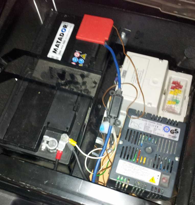

    Deine Bordbattereien Matador sind normale Säure-Nass Akkus!
    Hast du beim eingebauten Ladegerät umgeschaltet?
    Ist eine Ableitung der Gase nach außen vorgesehen?

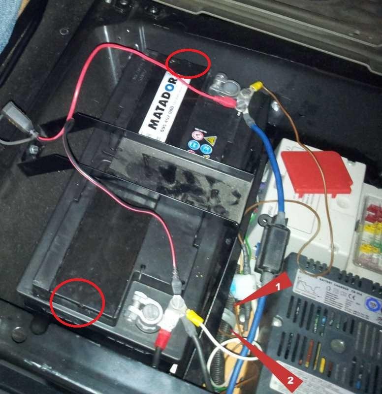

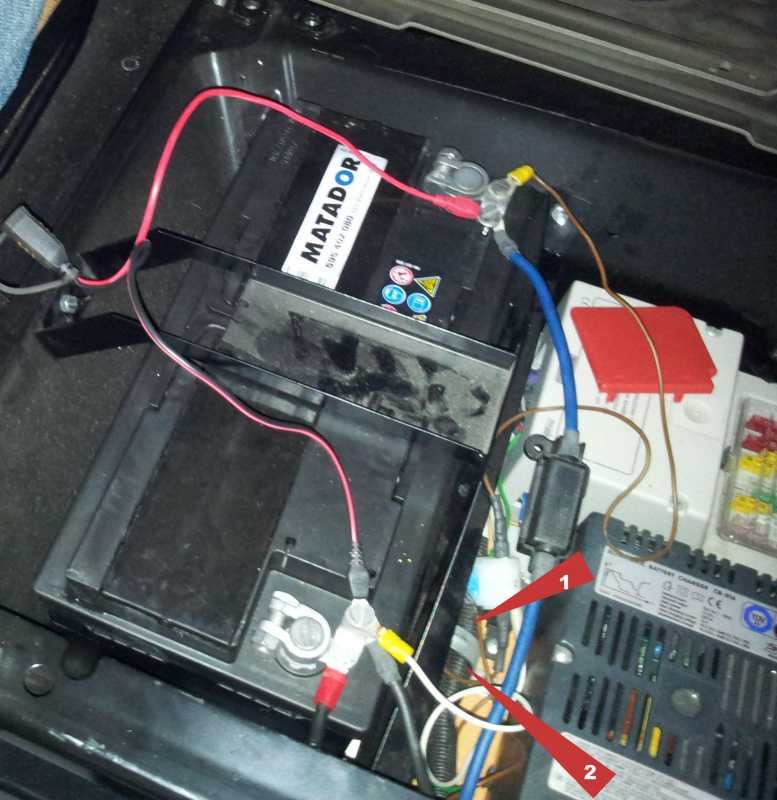

    Um deine Fragen richtig zu beantworten, müsste ich wohl den Sitz ausbauen, um nachzuschauen. Ich glaube aber schon, dass das Ladegerät richtig geschaltet ist, da der Vorbesitzer Werkstattleiter war und das wohl korrekt angeschlossen hat. Auch scheinen die beiden (Starter/ Verbraucher) noch sehr gut zu sein, da nach jetzt 4 Wochen beide noch voll anzeigen, erst nach ca. 8 Wochen leuchten nur noch zwei Dioden auf der Anzeige bei der Verbraucherbatterie, drei bei der Starterbatterie. Ob es noch der erste Batteriesatz ist, weiß ich aber auch nicht.
    Zur Frage mit der Ableitung der Gase, kann es der Schlauch sein (Bild mit Zahl 1 &2)? Kann ich nicht wirklich beantworten.
    Habe mir das mal angeschaut und werde es mit dem rollbaren Solarmodul ausprobieren, da der Sonneneinfall sehr gut ist.

    ZITAT: (Zur Frage mit der Ableitung der Gase, kann es der Schlauch sein (Bild mit Zahl 1 &2)?)
    Dieser Schlauch ist ein Schutzschlauch für diverse Stromführende Leitungen, der Schlauch welcher von der Batterie nach außen führen sollte ist ca. 6 mm stark kann Transparent aber auch schwarz sein, und sollte da siehe Bild rot eingekreist seitlich angeschlossen sein.
    ZITAT:(Noch etwas, betrifft auch die Verbraucherbatterie. Wenn ich an Landstrom angeschlossen bin, kommt es schon einmal vor, dass bei unserem Fernseher die Anzeige kommt, dass zu geringe 12 V anstehen und es leuchten dann auf der Kontrollanzeige auch nur 2 Leuchtdioden an, bei der Starterbatterie aber alle drei. Als Verbraucher sind nur TV, Licht und gelegentlich Wasserpumpe in Betrieb. Sollte das verbaute Ladegerät den Verbrauch nicht kompensieren, wenn Landstrom ansteht? Wenn ich das CTek Ladegerät dazu schalte, dass nur die Verbraucherbatterie speist, passiert das nicht.)
    Starterbatterie ist fast logisch das drei Leuchtdioden leuchten, Du bist ja nehme ich an vorher gefahren, aber Wahrscheinlich zu wenig lang so dass die Bordbatterie nicht ganz geladen wurde. Wenn ich zu hause an Landstrom bin schalte ich Automatisch das Bordeigene Ladegerät ein, wenn ich Landstrom trenne schalte ich es aus.
    Hast Du das Bordeigene Ladegerät vielleicht vergessen überhaupt einzuschalten? oder war es überhaupt schon einmal eingeschaltet? und aus welchem Grund benötigst Du ein CTek Ladegerät zusätzlich?
    Gruß Herwig
