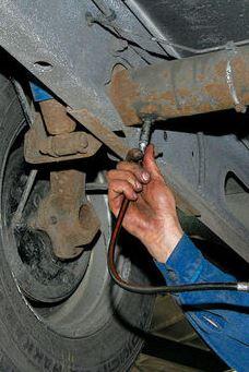

    Die Schmiernippel sind an beiden Seiten nach unten zeigend und nah am Rahmen angebracht (siehe Bild).
    Wichtig ist das richtige Fett: zb. Klüber Costrac GL1501 oder vergleichbar. Bitte kein einfaches Allzweckfett reinpumpen !!!
    Pro Nippel ordentlich Fett rein - so ungefähr 10-12 Hübe aus der Fettpresse (entspricht ca. 35-50 Gramm) und an den Austrittspunkten das alte Fett mit einem Lappen abputzen. Sonst kann es sich verteilen und wenn es blöd läuft, in die Trommel oder auf die Scheibe tropfen.
    Achtung: Bei dem Vorgang muss die Achse bzw. das Rad entlastet sein !!
