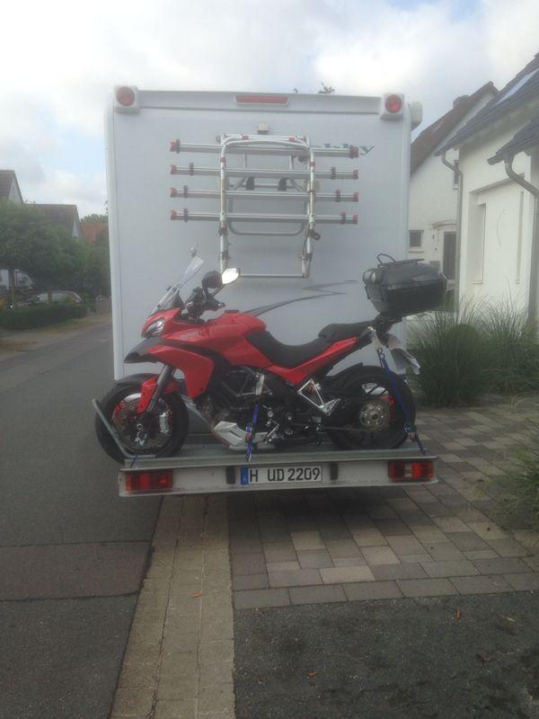

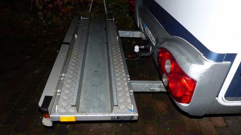

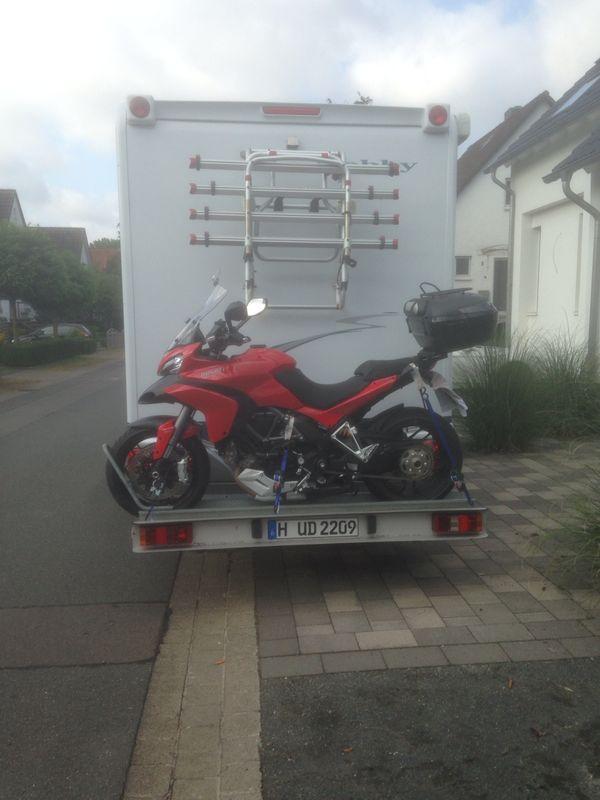

Hier das theoretische Rechenbeispiel des Rollers in der Heckgarage Radstand 4,75m, Überhang hier 1,60m, 170 kg Gewicht mit Auswirkung auf VA + HA:
Belastung auf Hinterachse: 227,3kg, Entlastung Vorderachse 57,3 kg
Ersetze ich die 170kg mit 250 kg so stehen 334,2 kg und 84,2 kg als Ergebnis.
