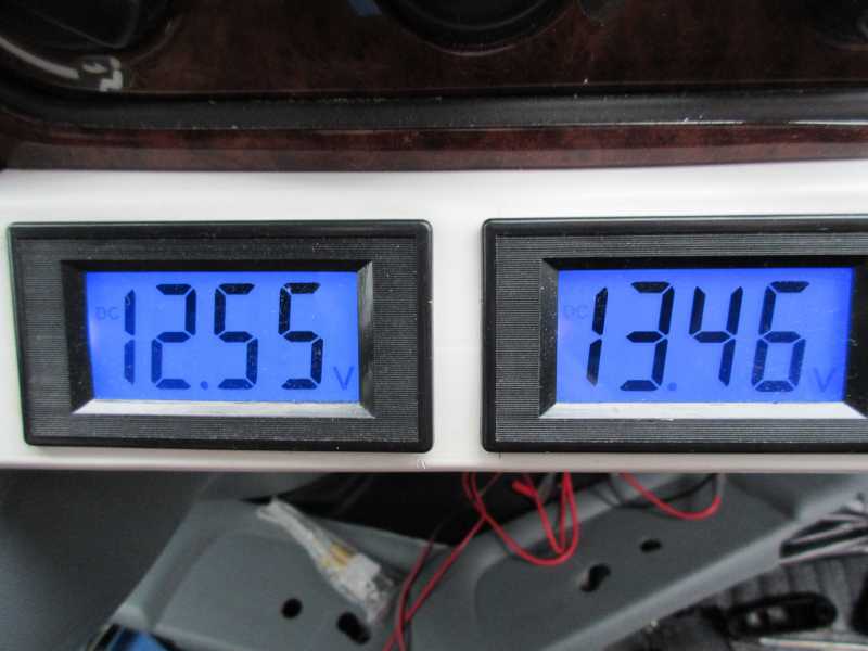

    Meine Starterbatterie hatte 12,7 V
    Bordbatterie hatte 13,4 V
    Standzeit 6 Wochen ohne Stromanschluss, nur über meine Solaranlage. Und Sonne hatten wir auch nicht viel.
    Muss ich mir Gedanken über meine Batterien machen ?

    Die Spannung der Bordbatterien zeigt einen guten Stand, offenbar wurde die Batterien etwas nachgeladen.
    Bei Null Nachladung wäre die Spannung um 0,3-0,4V niedriger.
    Meine neuere Gel hat 5 Tage nach Volladung im Leerlauf 13,15V gehabt, die ältere 13,1V.
    Nach sechs Wochen hätten beide vermutlich um 13V.
    Die Starterbatterie mit 12,7V sieht gut aus.
    Wird die von Solar mitgeladen?
    Sonst müsste sie eine niedrigere Spannung haben, so um 12,4V.
    Eine erneute Vollladung wäre aber zu empfehlen.

    die Starterbatterie wird mitgeladen. Sie schwankt zwischen 12,3V und 13,7 wenn ich mich nicht täusche.
    Die Bordbatterie geht auch bis 14,5V rauf.
    So jung ist die Starterb. aber nicht mehr, mein Wohni ist Baujahr 2009, und Erstzulassung 2011.
    Im Jahr 2012 als ich den Wagen übernommen hatte kam im Zuge der Aufrüstung nur die Bordbatterien neu rein.
    Werde kommende Woche endlich wieder auf Achse sein um die Batterien voll aufzuladen. :)

    Die Starterbatterie hat 13,4V
    die Bordbatterie hat 14,4V
    noch immer nur am Solar.
