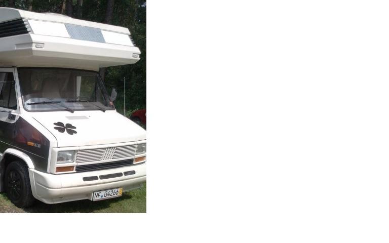

    Letztes Jahr habe ich mir einen AK 550 auf Ducato Basis Bj. 89 gekauft.
    Hab schon die ersten Touren super überstanden und im Winter reifte die Idee man könnte
    die "alte Dame" etwas verschönern. So geht es hier ja einingen... ;)
    Nun zu meiner Frage:
    Im Alkoven in Fahrtrichtung haben ja all diese Modelle zwei Fenster.
    Alle? Bei meinem sind dort Blindplatten verbaut. Hat die einer der Vorbesitzer verbaut,
    oder hat HOBBY tatsächlich Varianten OHNE Fenster im AK verkauft?
    Anbei noch ein Bild des Womos.
    Ich bedanke mich schon einmal im voraus für Eure Antworten.

    ich glaube nicht, dass die ohne Front-Alkovenscheiben ausgeliefert worden sind. Ein Bekannter von mir hat solche Platten selbst davor gesetzt weil die Scheiben nicht wasserdicht zu bekommen waren.

    den gab es nur MIT Fenstern.Bei dir wird es wie bei den meisten gewesen sein:Feuchtigkeitseintritt an den Fenstern,und raus damit.
