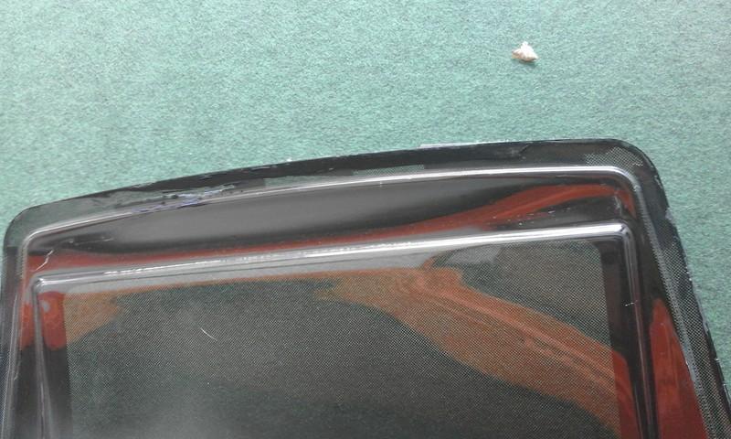

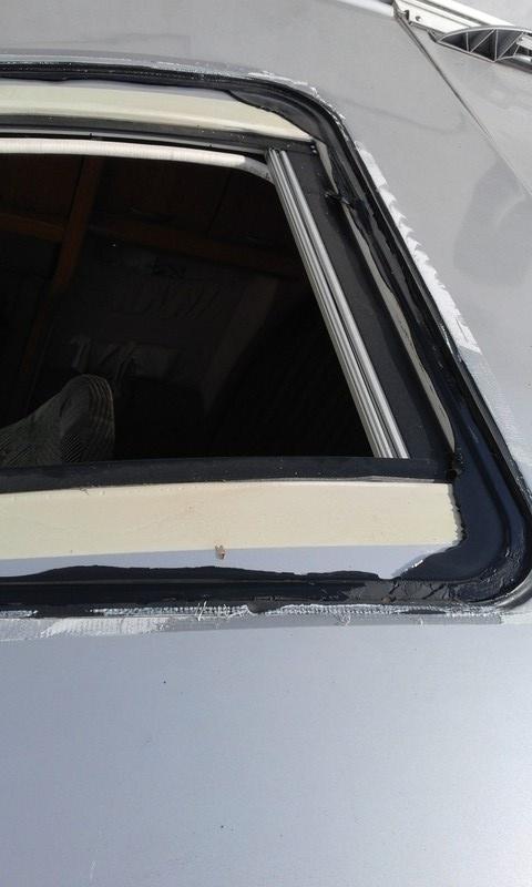

  • So, die Arbeiten sind abgeschlossen!
    Das Panoramadach ist neu eingeklebt und hat so schon einen kleinen "Dauertest" von 800km hinter sich !
    Und jetzt ist auch nachträglich die umlaufende Fuge verschlossen!
    Die Arbeiten hat der Scheibenfuxx in Duisburg-Rheinhausen durchgeführt welcher auch eine 10 jährige Gewährleistung für die Neuverklebung gewährt !
    Nachfolgend einige Bilder auf denen man beim ausgebauten Panoramadach genau sieht, daß an den wenigsten Stellen eine feste Verklebung stattgefunden hat.
    Insbesondere die Längsseiten waren lose!
    Das Dach konnte durch einfaches Drücken mit flachen Händen von innen ausgedrückt werden !!!
    Gleichzeitig Bilder vom VAN-Dach ohne Scheibeneinsatz aber mit der ursprünglich großflächig aufgebrachten Klebermasse und mit der vor einem Jahr vom Hobby-Händler zwangsdurchgeführten nachträglichen Versiegelungsnaht der Fuge.
    Masse statt Klasse !!!!
    Auf das es jetzt den Bestimmungen gemäß halten möge, das Panoramadach!

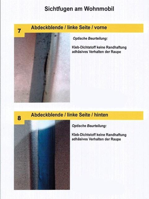

  • Hallo Peter OB,

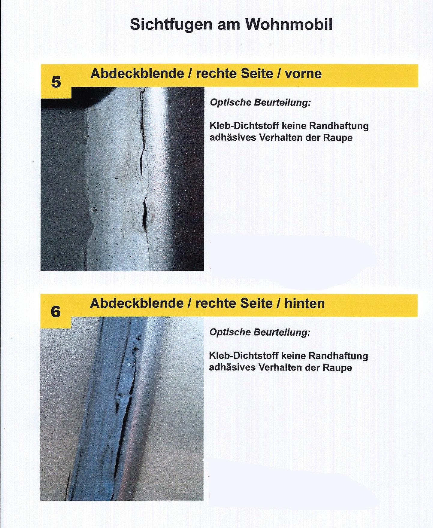

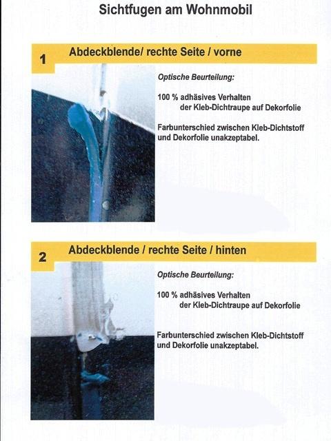

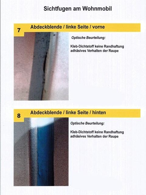

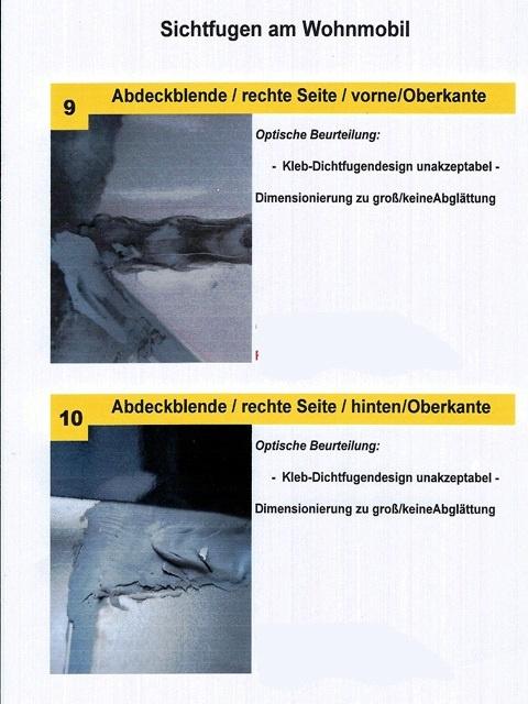

    trifft zwar nicht ganz das Thema Panoramafenster aber die Diskussion geht tendenzielle über die Klebetechnik und ihrer fachgerechte Handhabung.
    Ob verdeckte Dicht/Klebefugen oder Sichtfugen nachfolgende Bilder zeigen teilweise das keine Verbindung zwischen den Materialen besteht.
    Deine Bilder vom Panoramafenster zeigen das auch bei den verdeckten Dicht/Klebfugen keine ausreichend Verbindung besteht/bestand.
    Grundvoraussetzung für einen sicheren Haftungsaufbau ist sorgfältige Entfettung und Reinigung
    mit Haftreiniger und/oder Primer.
    Wenn ich dazu getätigten Äußerungen bzw. die Bilder betrachte kommen mir starke Zweifel auf ob die Grundvoraussetzungen erfüllt werden.
    Wir haben alle Sichtbaren (zugängliche) Dicht/Klebfugen an unseren VAN nachbessern lassen.
    Und zum Glück das Panoramafenster(2009) auch auf Grund eines verzogen Rahmen nachbesser lassen.
  • Erich, vor vielen Jahrzehnten hab ich mal meine Ausbildung bei einer Fachfirma gemacht die mit Fugenversiegelung und Dehnungsfugenprofilen ihr Geld verdiente.
    Daher kannte ich auch die Problematik der notwendigen Vorbehandlungen.
    Das Wort Primer ist mir seitdem ein sehr bedeutungsvolles Wort.
    So kann einen also die weite Vergangenheit wieder einholen!!!
    Schönes Wochenende wünscht
    Peter OB
